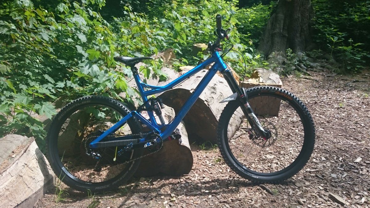

Fertig, mal abgesehen vom feintuning

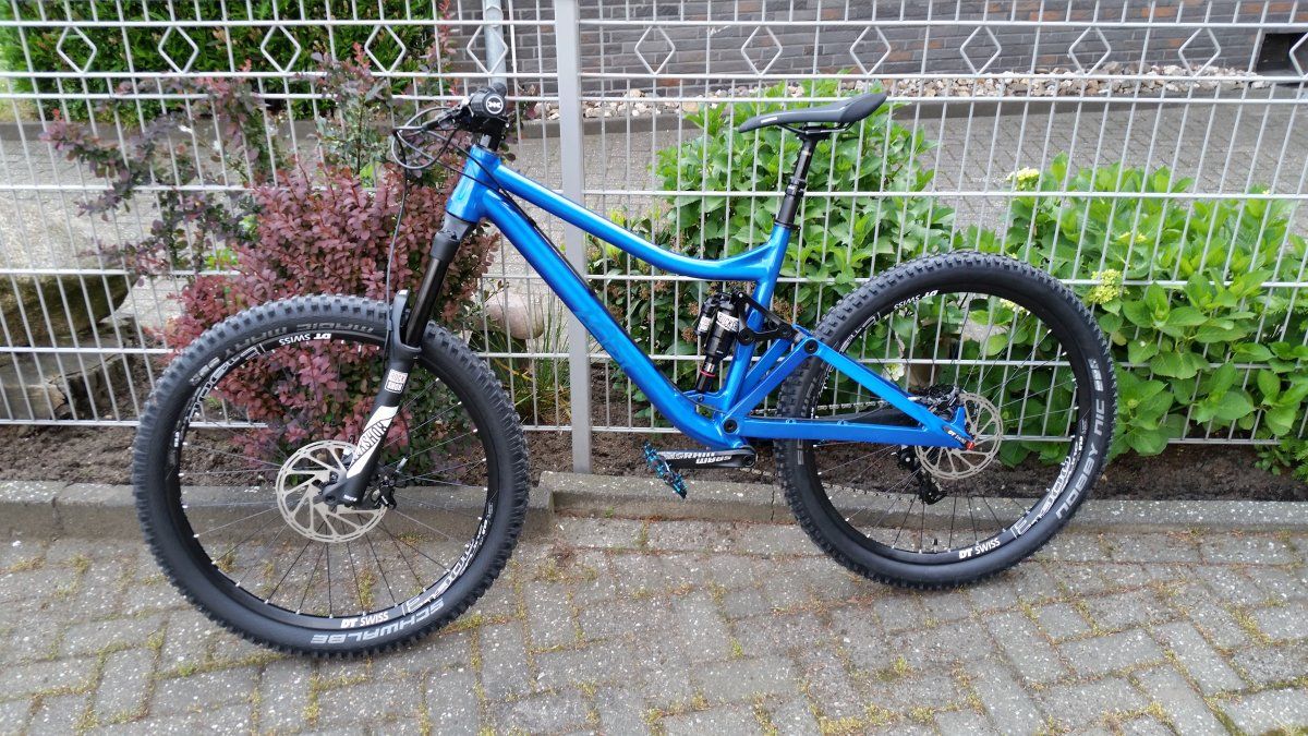

Hi zusammen:winken:
Ich bin der Lukas, 27 Jahre aus Oberhausen, und seit ca zwei Wochen glücklicher Besitzer eines Coal ..geil:hüpf:
Letzte tage wurde Ich auf das Forum hier aufmerksam gemacht und wollte mich nur kurz vorstellen.. Ein Foto von dem Bike möchte Ich euch natürlich auch nicht vorenthalten, auch wenn letzte tage schon eins vom Kolegen Khujand hochgeladen wurde, da war der Kollege Khujand schneller :D
Schöne Grüße aus OB

Hi zusammen:winken:
Anhang anzeigen 500243 Anhang anzeigen 500247
Schöne Grüße aus OB
Echt schick der Hobel! Finde ich echt lecker.
Wie lange musstest du warten nach der Bestellung?
