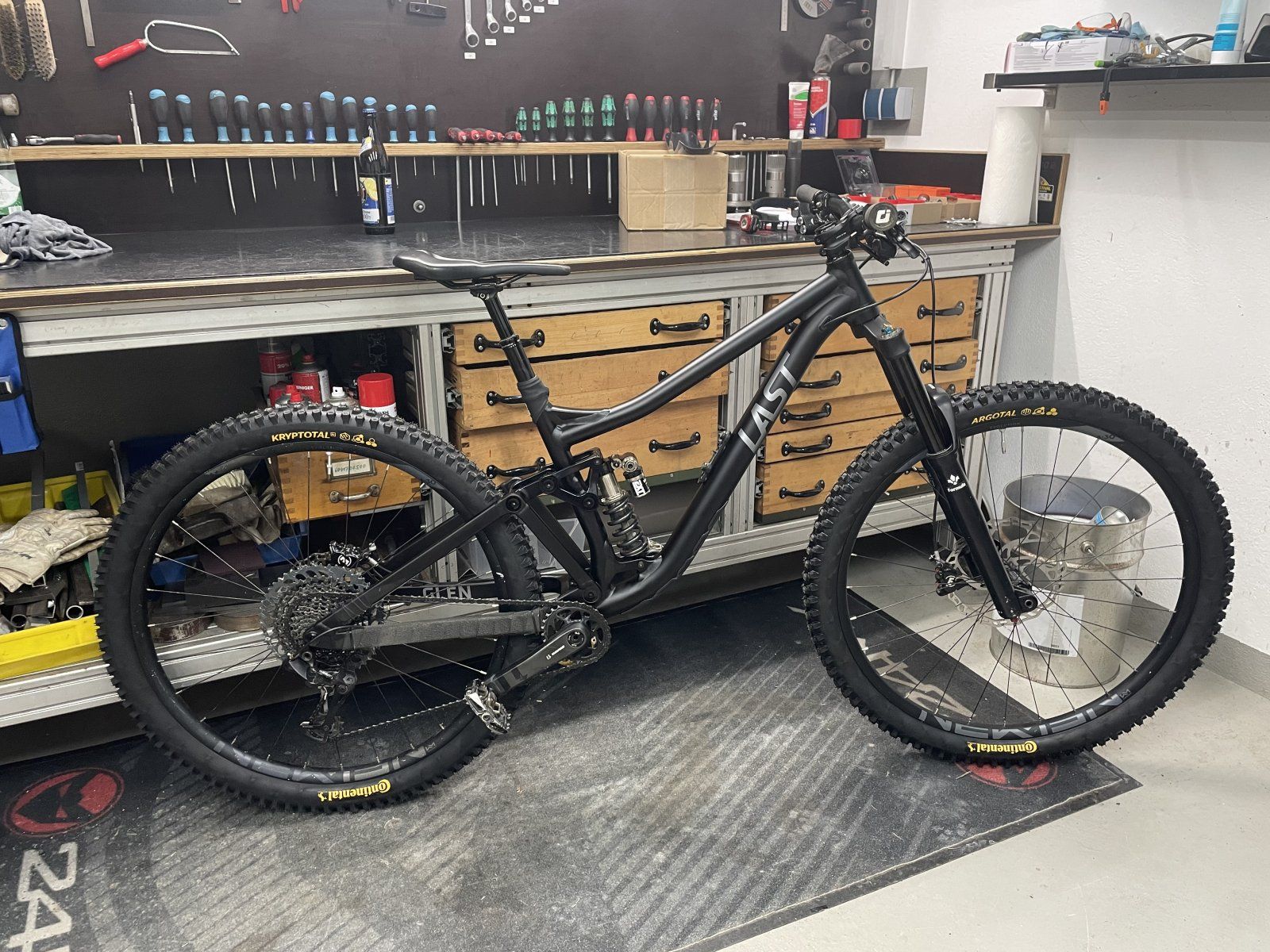

Mein Aufbau mit Storia und den Reifen erzeugt eh ein sehr heftiges trailbike aber taugt mir iwie besser als die ganz großen Federwegs-Boliden :D

Ich fahr mein V1 Glen auch mit einer 160mm Zeb (Smashpot + Charger 3), und hinten werkelt ein Stahlfederdämpfer (Storia). Passt imo ideal zu dem potenten Hinterbau, der sich mit ordentlich Progression sowieso neudeutsch "bottomless" anfühlt.
Ich fahr mein V1 Glen auch mit einer 160mm Zeb, und hinten werkelt Stahlfederdämpfer (Storia). Passt imo ideal zu dem potenten Hinterbau, der sich mit ordentlich Progression sowieso neudeutsch "bottomless" anfühlt.
Na dann! Hinterbau läuft eh genial auch wenn’s richtig grob wird. Zeb war ja nur ne Idee. Generell find ich ne große coil Gabel noch ganz geil. Die Mezzer wäre auch interessant aber hab nicht sooo die Lust auf die pumperei. Vlt auch zeb mit aftermarket coil Kit…
Geht mir auch so, mehr Federweg am Heck hab ich mir an meinem Glen noch nie gewünscht. Das rennt besser als so mancher 160mm Bolide und ist dabei trotzdem noch super verspielt.
