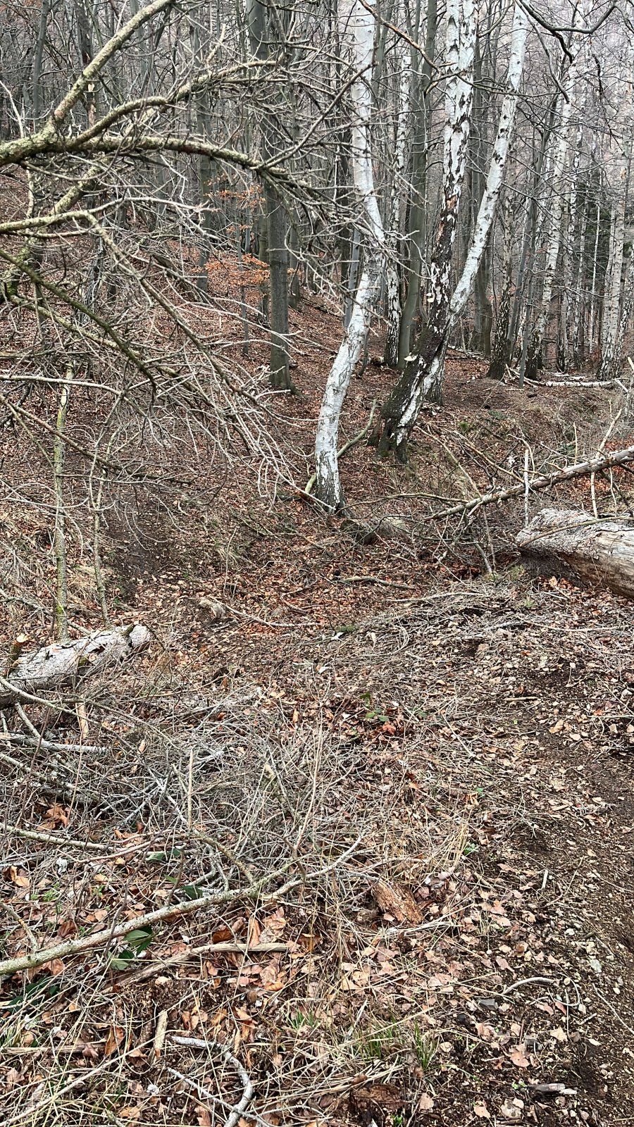

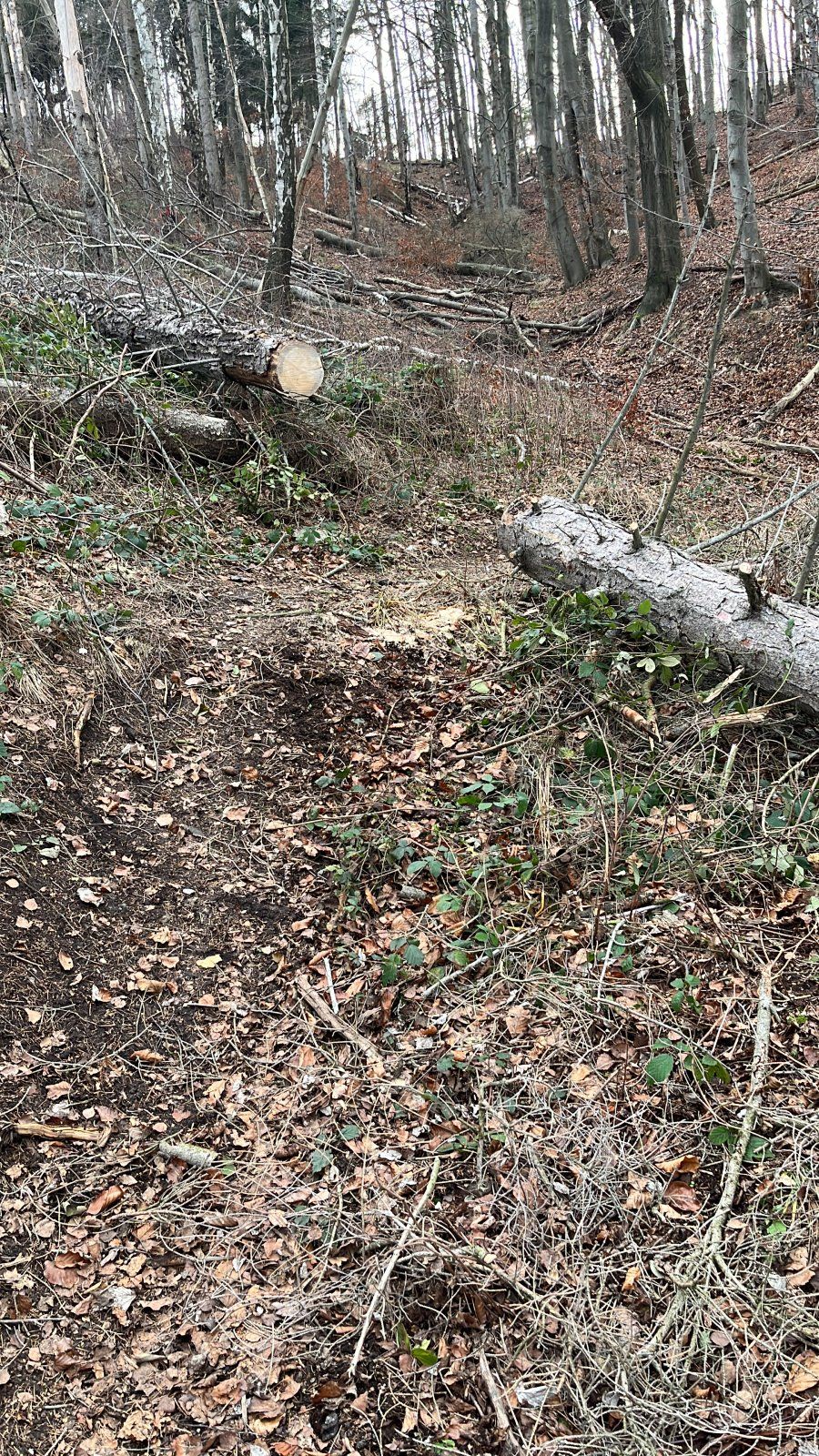

Gestern noch so:
Heute nur noch so:
Eigentlich wollten wir heute mit insgesamt 8 Leuten fahren. Irgendwie sind heute morgen dann aus Gründen einige abgesprungen.
Wir nutzen die Zeit aber dann einen alten Trail von einem Baum zu befreien und das Laub größtenteils zu entfernen, da der Trail, auf Grund des Baumes, eigentlich nicht mehr gefahren worden ist.
Am Ende sind wir nochmal hoch zum Kaiser und haben die Müllberge bestaunen können, die dort hinterlassen worden sind. Der örtliche Entsorgungsdienst war mit mehreren Fahrzeugen dort im Einsatz, damit das Gelände wieder sauber ist.
Abschließend noch den alten Klassiker an der Syburg runter und genug für heute.
Jetzt noch eine Runde mit dem Hund und dann ein wenig Couchen! 👍🏻💪🏻☺️
