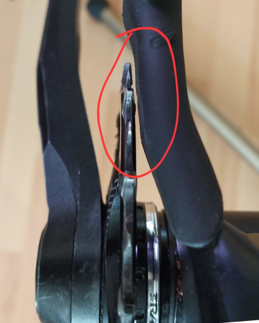

Gery wie sollen wir dir das beantworten ?
Welche Größe an Kettenblatt und welches Offset beim Kettenblatt hast du ?
Wie es scheint hast du Probleme zwischen Kettenblatt und Kettenstrebe, oder ist es ein Problem beim Kurbelarm/Kettenstrebe ?
Hey,
das Kettenblatt ist ein ovales Raceface. Offest ist nicht angegeben:
Offset: für 148 mm BOOST oder 157 mm Super BOOST (Kettenblatt um 180° drehen)
ich selbst fand den Abstand zwischen Kettenblatt und Kettenstrebe recht schmal, aber funktioniert z.Z. ja...
Fahre z.Z die Atlas Kurbel mit RF136DH Kettenlinie 51mm aber mit nem zusätzlichen 1mm Spacer, ergo 52mm.
Die Turbine hätte in 136 eine Kettenline von 52mm und in 143 von 55,5mm.
Meine Gedanken sind: wenn die Kettenlinie um 3,5mm nach außen rutscht, was bedeutet das für mich?
  • Füße weiter außen -->vermutlich vernachlässigbar!
  • schlechtere Schaltperformance?
  • mehr Verschleiß?
Bin einfach aufgrund der 12Millionen Standards leicht verwirrt....
Viele Grüße
Gery
Das ist etwas eng wg dem Kettenstrebeschutz, ich würde sagen das es "so in Ordnung ist.
Somit wäre der Abstand zur Kettenstrebe ohne den Schutz genau passend, wenn du aber nochmal zusätzlich 3,5mm nach außen rutschst wäre es meiner Meinung etwas zu viel.
lt. Bild tippe ich bei deinem Kettenblatt auf eins mit 6mm Offset, versuch es mal mit nem 3mm KB.

Hey,
  • mehr Verschleiß?
Viele Grüße
Gery
Ich fahr die „alte“ 136er Turbine mit Drittherstellern Kettenblättern mit (wie Khujand schon erwähnt hat) 3mm Offset. Die Originalen RaceFace sind etwas ungeschickt weil sie mit Offset mittig zwischen non-boost & boost liegen, die passen nirgends ordentlich.
Meines Verständnis nach kannst du die breitere Achse ja nicht montieren bei 73er Tretlagerbreite, außer du spacerst ordentlich auf ;)
Danke euch beiden,
dann wirds die 136er werden. Da muss pro Seite nur ein 1mm Spacer rein - die werden zwar leider nicht mitgeliefert und sind online nicht erhältlich aber sonst wäre ja auch wirklich zu einfach :)
Wie immer eine Freude hier....schönen Sonntag allen!
Danke euch beiden,
Ich habe hier Spacer zu hauf...
Sag mir bitte welche genau du brauchst. ✌️
