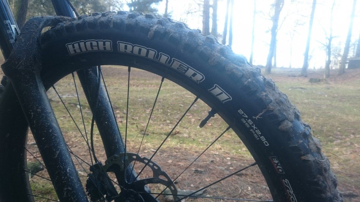

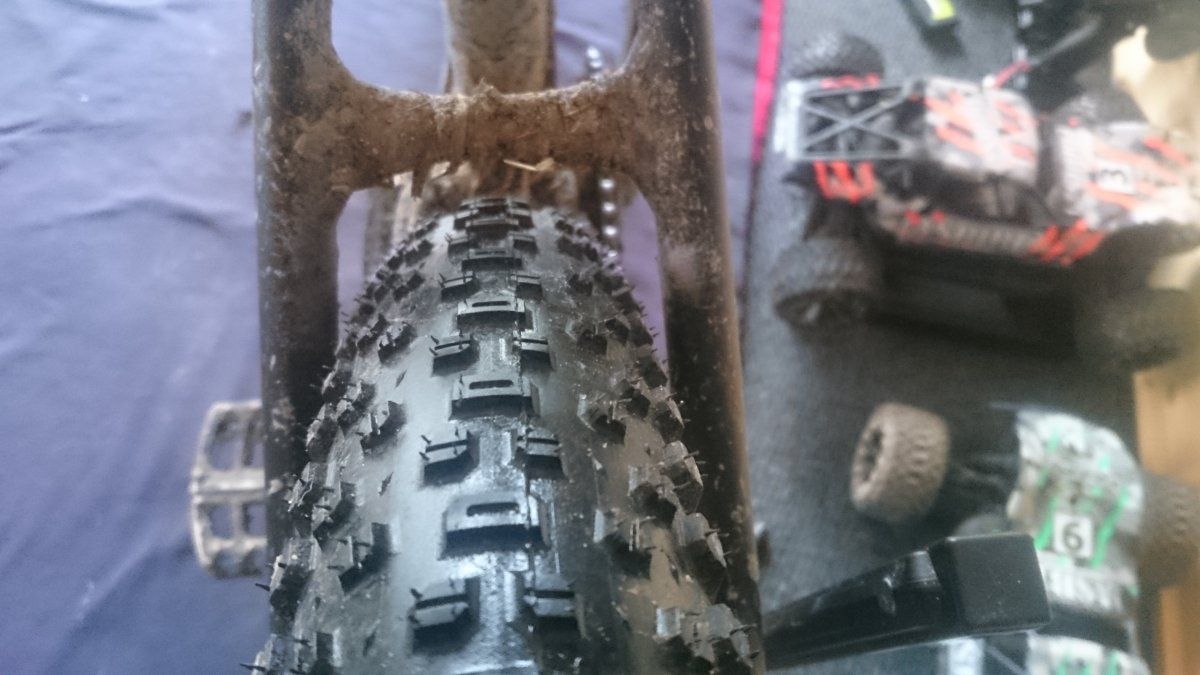

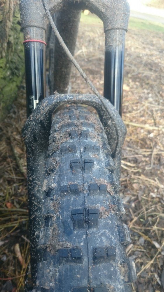

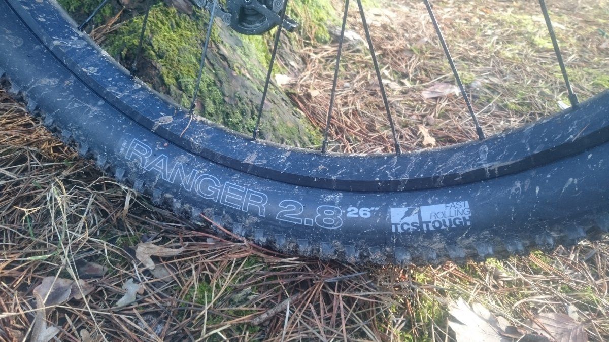

Thema Reifen endlich erledigt:
Basis: W35 MX Scaled Sizing / Pike 27,5 / MK10
VR:
Maxxis Highroller 2 / 27,5"+ 2.8
Nach Aufzug Stollen 67,5/68mm (einfahren mit wenig Druck und er wird noch etwas, Pike dann am Limit)
HR:
WTB Ranger 26"+ 2.8 Fast Rolling Tough
Nach Aufzug Stollen 66mm.. Tendenz steigend :)
Zuerst hatte ich einen 2.5er MM drauf (hatte nach Aufzug und 2 Touren 63mm) und in Verbindung mit Fat Albert 2.4 Trailstar lief das Rad 2m ohne treten...irre geworden und ich fahre ansonsten 4.8er)
Läuft jetzt schön leicht, Grip auch im Schlamm am HR. Er zuckte manchmal leicht aber dann gab's wieder Grip...war aber übel schlammig, ansich Wetter fürs Caad1 gewesen. VR ohne Auffälligkeiten, Bremsgrip, Schräglage alles jut.
Bin zufrieden, breiter geht im 301 oder der Pike nicht. Granit/Wurzel-Harztrails nächstes WE...zuversichtlich! :)
Ein Dank an @.pit für Tipps.
Danny

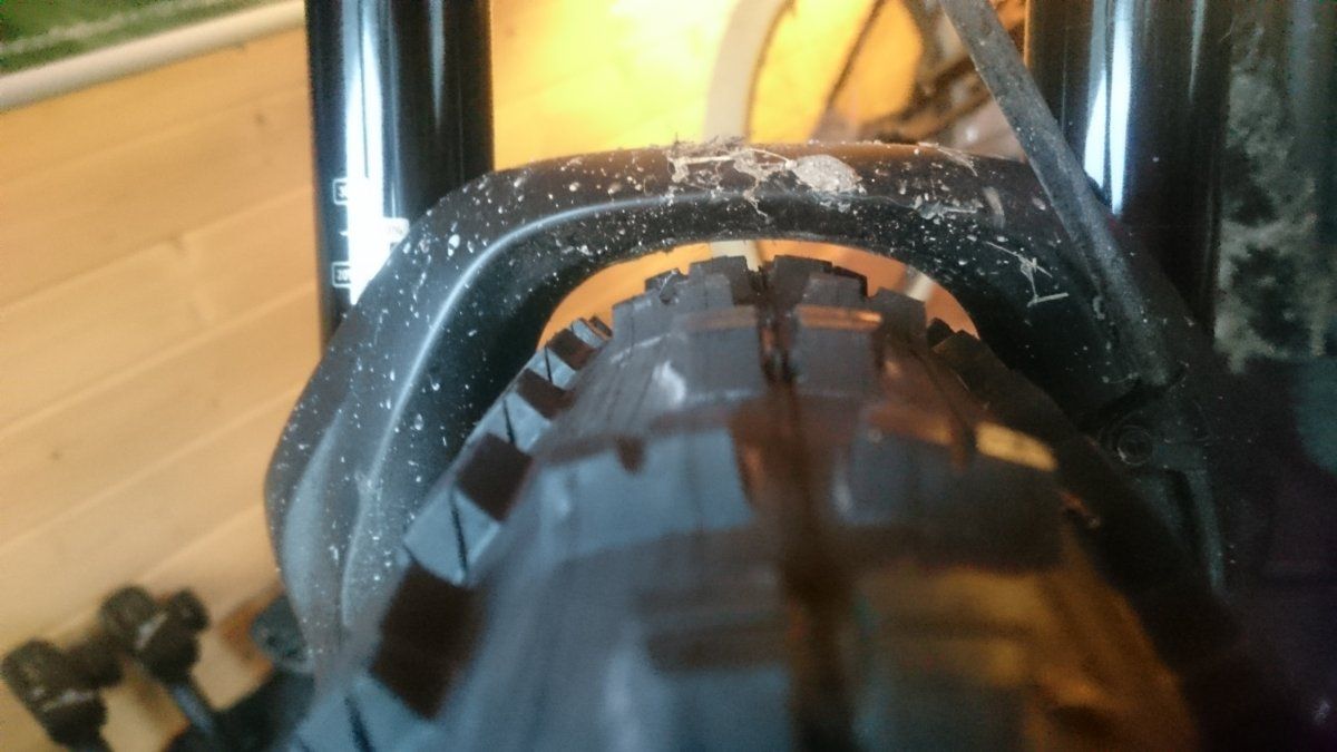

Das ist etwas erschreckend. Bei mir baut er deutlich breiter. Auf welchen Felgen sitzt der Minion?
Ich füge mal ein Bild vom Dezember an . Da ich ebenfalls die ThirtyFive habe, sieht man recht deutlich, wie breit er sich dort macht. Habe das Rad gerade nicht in der Nähe und daher kein Foto mit Schieblehre zur Hand. Aber er baut auf meinen 40er Felgen als 2.8er gerade mal so breit, wie zuvor der 2.5er MM LV Edition.

Ich sehe gerade, wir hatten schon mal in einem anderen Thread darüber gesprochen. Ich denke, es kann nur an Deiner 35er Felge liegen, dass er so viel schmaler ausfällt. Bei mir sind es, wie schon mal erwähnt, gut 67mm an den Stollen.

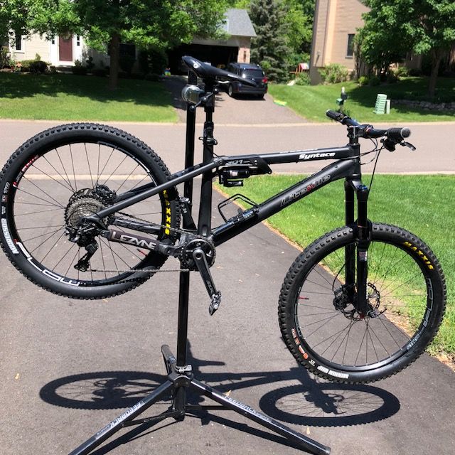

Hello from the USA! I have an MK10 and love it! currently running 27.5 x 2.5WT minion and 26 x 2.4 ardent on 25.5 inner width flow ex wheels, will be getting a 27.5 x 2.6 minion to see how that fits. the 2.5WT fits great. question to all is.. anyone running 26+ tires front and rear and if so how are they working out? thank you

whats up dogdaysunrise! I am in Minnesota and love my 301, down the road sometime I will be getting that MK14! where you at? I think its funny how people have never heard of Liteville around the midwest States, people say there into the mtb scene but there really not, alot of wannabes in the Minnesota, me I love it all, follow the EWS, World Cup all the scene! great sport! Liteville rocks!!

ran 27.5 x 2.8 DHF and 26 x 2.8 DHRII and now trying the 27.5 x 2.6 DHF and 26 x 2.3 aggressor to compare! loved the 2.8's!
