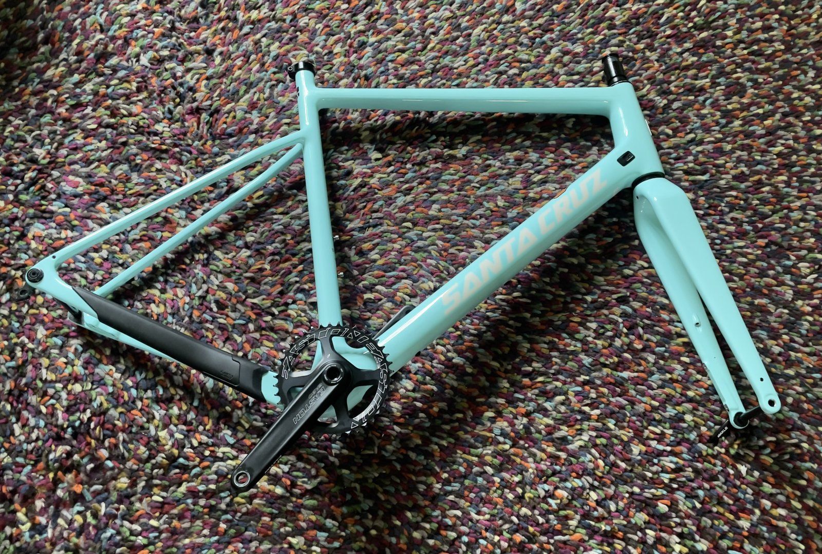

Rahmen ist da :love: Sperrgut von DHL empfangen, kurz vor Weihnachten ist nichts für schwache Nerven ;-)

vielen dank :) RH 58 und passt für mich perfekt. falls ich ihn abgebe, melde ich mich sofort bei dir :bier:
ich zeigs nochmal, wenn es fertig ist ...
Danke - ich bin nur ziemlich sicher, dass ich einen 56er bräuchte, mit leichter Tendenz zum 54er. :wut: Naja, ist nur hypothetisch, und ich wünsche dir viel Freude mit dem Aufbau und dem Bike!

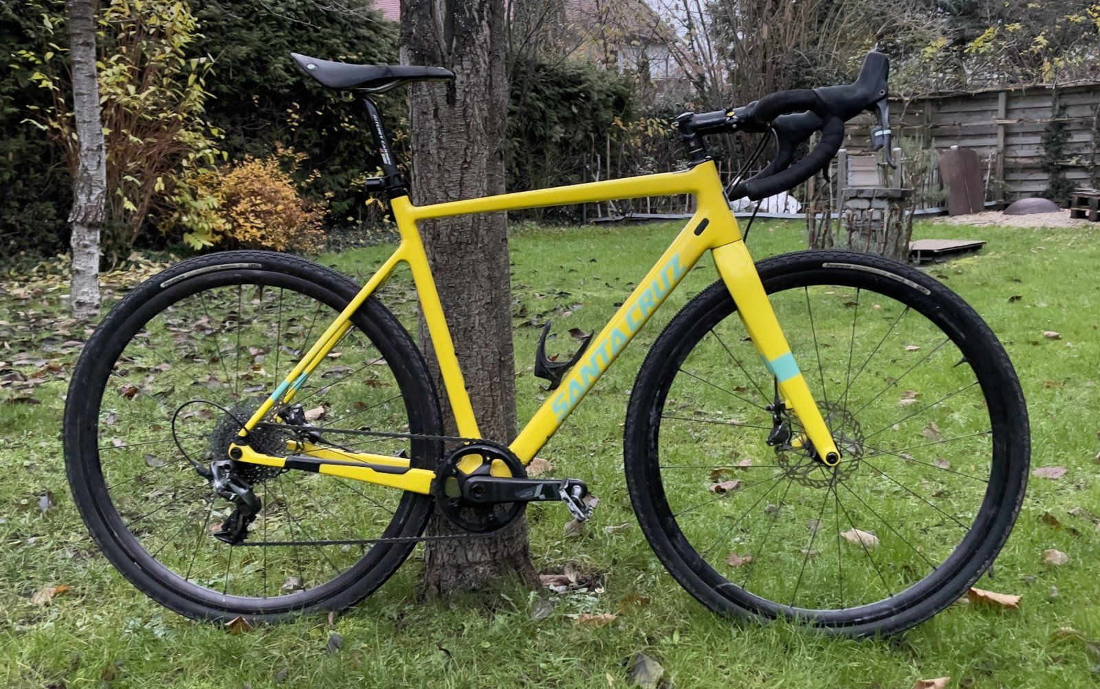

schau mal @Riffer, ich hätte ein gut eingefahrenes 2018er Stigmata ll in RH54 abzugeben – mir ist es zum entspannten fahren einfach zu klein und als Stadt/Winter/Bahnhofsrad zu schade. evtl. auch nur den Rahmen. Geht leider nur mit 700c und bis 37mm

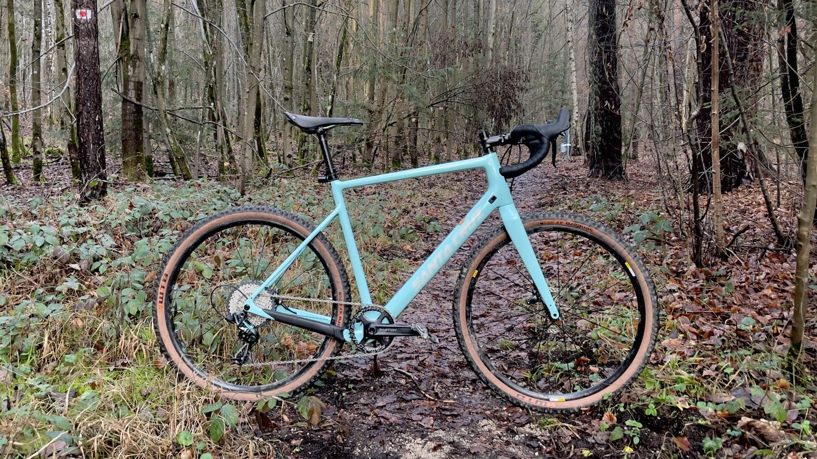

fertig … so ziemlich … fährt sich prima, nur der Lenker … seit ich einen ENVE probegefahren bin … und die Laufräder sind vom Winterfahrrad hmm :-)
Puh, wie geht es zu, dass du 2 Größen Unterschied gut fahren kannst?
Danke für das Angebot. Das gelbe sieht auch sehr gut aus. Ich hab allerdings lauter gedacht als es realistisch ist. Momentan wird es bei mir kein Gravel geben - gefallen würde es mir aber von der Optik her.
@Riffer naja, das gelbe (2er) stigmata in 54 hat einen zentimeter weniger reach aber 3 zentimeter weniger stack. habs mit 120er vorbau, 20mm setback und 3cm spacer unterm vorbau gefahren. hat aber bei mir fast 10cm überhöhung. das 3er stigmata in 58 fahre ich mit nur 4cm überhöhung, 100er vorbau und auch entspannt in unterlenker position und ohne setback. ist für mich viel komfortabler

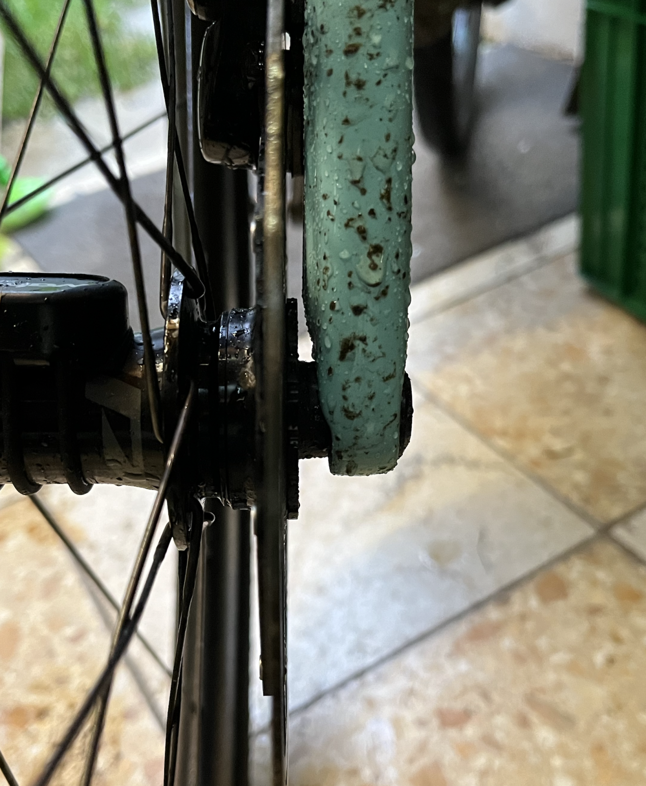

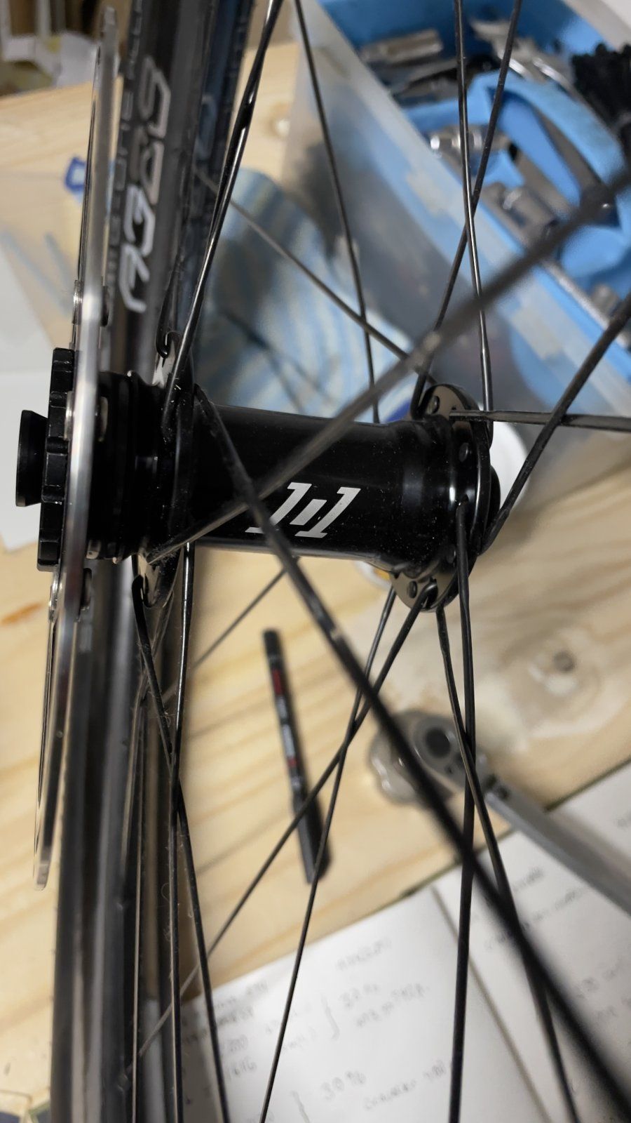

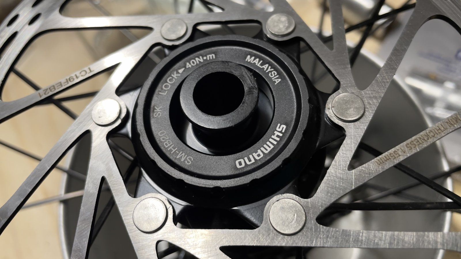

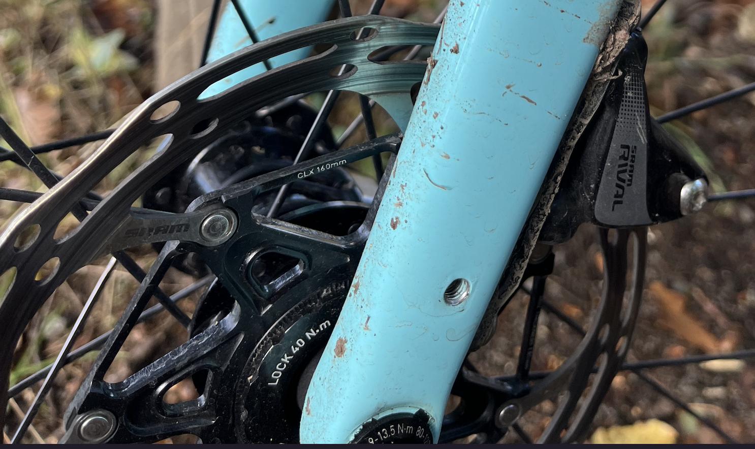

Habe einen neuen Laufradsatz und der hat Centerlock statt 6-Loch (hatte noch nie Centerlock Bremsscheiben) und der Ring schleift an der Gabel die Farbe weg :oops:
Hatte jemand das schon? Gibts da unterschiedliche Durchmesser oder Stärken? Achsstummel sind jeweils richtig gesteckt und die Centerlockscheibe wurde vom Händler montiert
Du bestätigst gerade, warum ich auf 6-Loch beharre. Leider weiß ich nicht mehr beizutragen - sehr ärgerlich, sowas. Hoffentlich findet sich eine Lösung!
neumodischer kram halt ;-)
@chip75 hat innenverzahnte an seinem LRS, außen abgerundete, die müssten passen, ansonsten würde der Händler den LRS sicher tauschen.

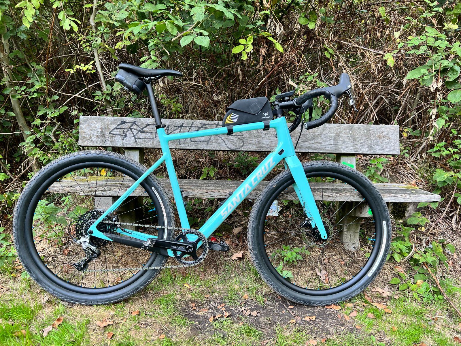

ja. Hab den bei den ZIPP 303s beiliegenden Lockring benutzt und keine Probleme. Anbei nochmals ein zusätzliches Foto von vorn. Entschuldigt bitte das dreckige Fahrrad ;) Musste heute Brötchen holen und bei dem Wetter kommt man mit dem putzen nicht nach 😭
