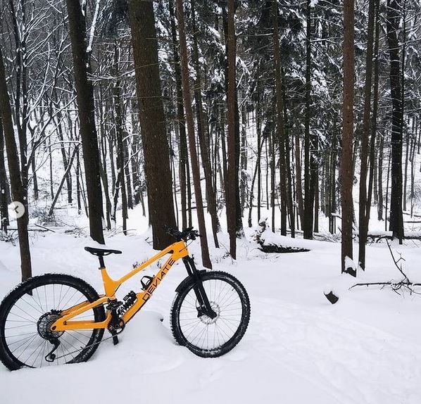

Mit Abstand das beste Bike das ich bis jetzt gefahren bin. Hab bis jetzt echt schon auf einigen Trail und Enduro Bikes gesessen aber die Performance von dem Ding (vorallem vom Hinterbau) auf den Trails ist next level.
Mehr Grip, mehr Kontrolle und es ist sehr einfach damit sehr schnell zu fahren.
Die passenden Einstellungen am Rebound machen das Bike auch ziemlich verspielt. Ich mache manuals und Backwheelhops ohne Probleme damit.. Es ist nicht viel schwerer als mit "Non High Pivot Bikes". Wenn man den Balancepoint einmal hat gibt's keine Probleme mehr.
