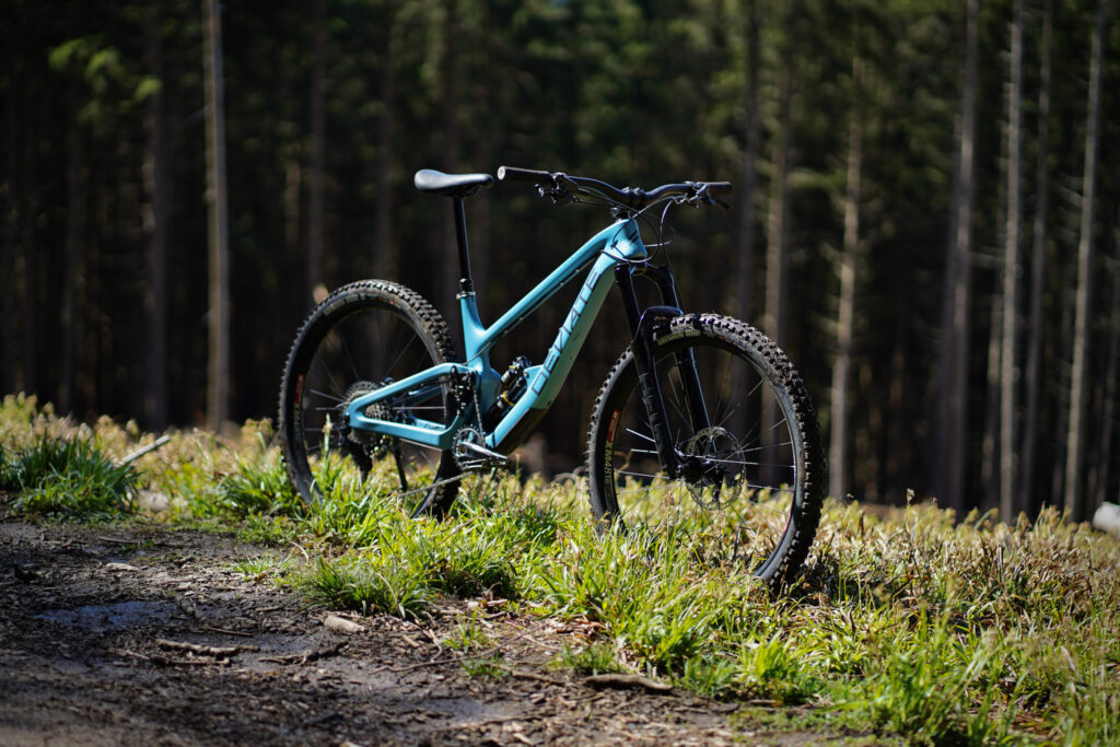

Trotz viel Hebelei und Kettenumlenkung ein aufgeräumter Eindruck
Trotz viel Hebelei und Kettenumlenkung ein aufgeräumter Eindruck - das Deviate Highlander 140 bietet 29"-Laufräder, 160 mm Federweg an der Front, 140 mm am Heck und einen schön untergebrachten High-Pivot-HInterbau.

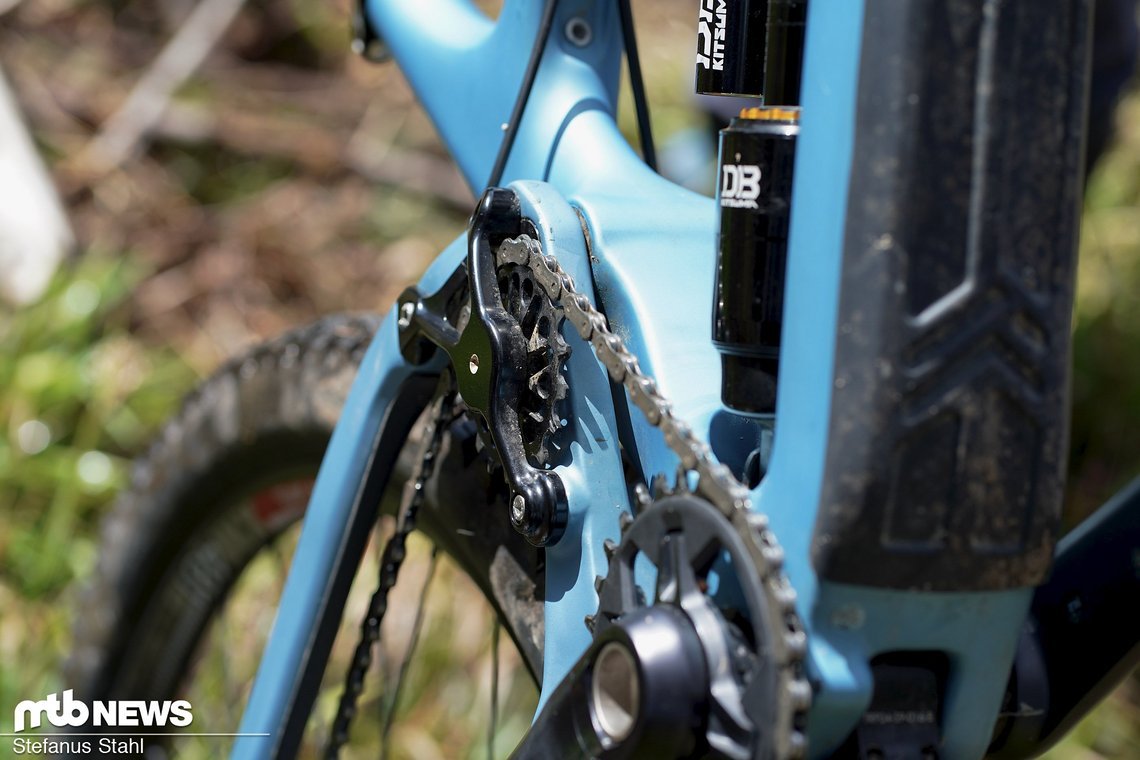

Die Kettenumlenkung führt die Kette fast genau durch den Drehpunkt
Die Kettenumlenkung führt die Kette fast genau durch den Drehpunkt - der Anti-Squat liegt knapp über 100 %.

Die Schotten sind ja innerhalb Großbritanniens etwas Besonderes – und das transportiert die schottische Firma Deviate auch in ihrem ersten Modell Highlander. Der Name deutet schon auf den Einsatzbereich hin: Das Bike wurde in und für die schottischen Highlands (Reisebericht: Unterwegs in Schottland: Biken in den Highlands rund um die Cairngorms) entwickelt. Eine raue, karge, wunderschöne Landschaft. Lifte gibt es quasi nicht, also muss das Rad vernünftig klettern. Aber die Abfahrten haben es in sich – also muss es auch fantastisch bergab gehen. Die Lösung soll ein Carbon-Trailbike mit 160/140 mm Federweg und High-Pivot-Hinterbau samt Kettenumlenkung sein – das Deviate Highlander.
# Trotz viel Hebelei und Kettenumlenkung ein aufgeräumter Eindruck - das Deviate Highlander 140 bietet 29"-Laufräder, 160 mm Federweg an der Front, 140 mm am Heck und einen schön untergebrachten High-Pivot-HInterbau.
# Die Kettenumlenkung führt die Kette fast genau durch den Drehpunkt - der Anti-Squat liegt knapp über 100 %.

Die Kette muss bei Hinterbau-Systemen mit einem so hohen Drehpunkt umgelenkt werden, um den Pedalrückschlag in Zaum zu halten. Deviate hat sich platt gesagt für etwas mehr als 100 % Antisquat entschieden. (Achtung: Dieser Wert variiert je nach Fahrer-Statur, Sag und gewähltem Gang!) Realisiert wird das über ein entsprechend platziertes, großes 18-Zähne-Ritzel. Somit sollte sich das Fahrwerk beim Beschleunigen sogar leicht aus dem Federweg ziehen, aber dazu mehr im Fahreindruck. Nettes Detail: Eine Kette mit 126 Gliedern reicht genau aus, um ein das Highlander mit 12-fach-Antrieb aufzubauen. Man muss also nicht mit mehreren Ketten Puzzle spielen.
Inzwischen bietet Deviate übrigens auch eine 150 mm-Variante des Bikes an. Die bietet zwar 10 mm Federweg mehr und hat einen 1° flacheren Lenkwinkel, ist bis auf den Umlenkhebel jedoch baugleich. Das Highlander lässt sich somit einfach umrüsten.

Das ist uns aufgefallen
  • Kettenumschlingung Im Stand den größten Gang einlegen und mit aller Gewalt antreten – dann springt die Kette einen Zahn durch. Macht sie übrigens bei einigen High-Pivot-Bikes und ist auf dem Trail exakt gar nicht aufgetreten. Eine realitätsferne Feststellung, die man aber einfach mal kommunizieren kann.
  • Kettenführung Tatsächlich ist mir genau ein Mal die Kette heruntergefallen – im Zusammenhang mit Spitzkehren und Rückwärts-Pedalieren zwischen Kurven.
  • Effizienz Wir haben bei Back-to-Back Probefahrten mit dem Deviate keine Unterschiede in der Effizienz zu einem Rad ohne Kettenumlenkung feststellen können – hierfür müsste man schon extrem sensibel sein. Bei anderen High-Pivot-Rädern waren die Kollegen allerdings durchaus der Meinung, einen Unterschied festzustellen.
