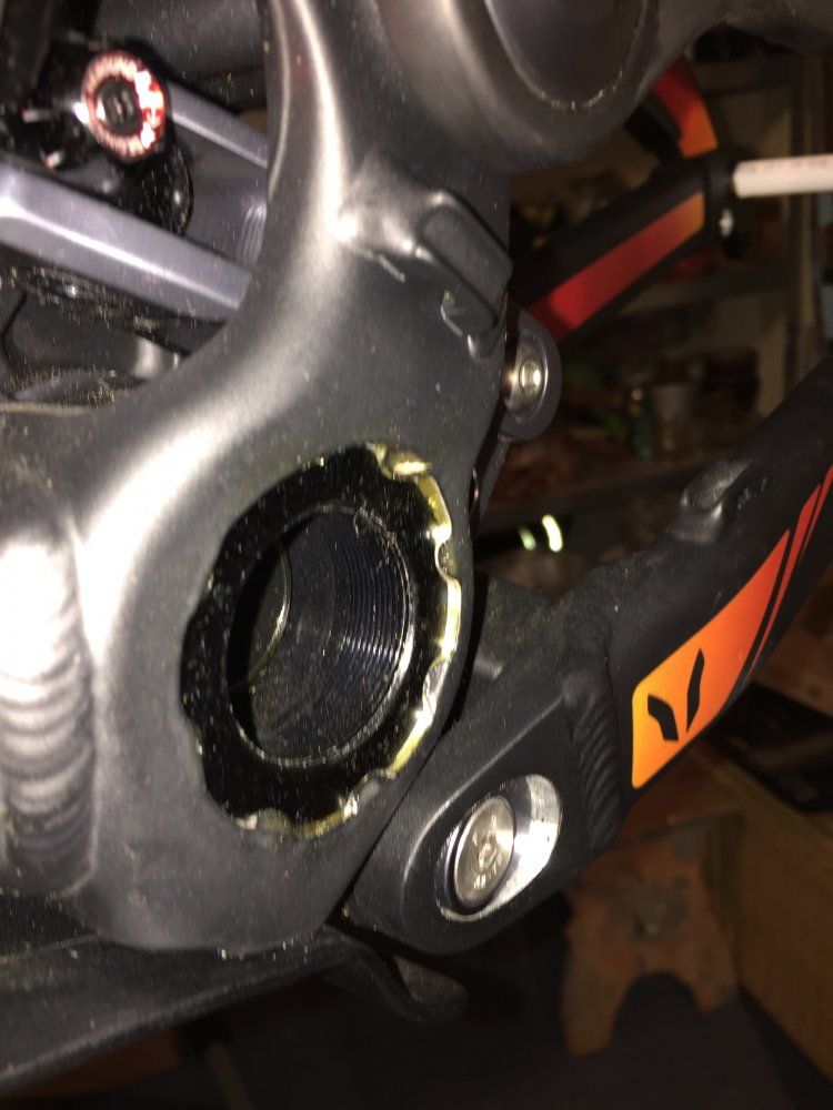

Die Breite ist 83mm
Hier mal ein paar Bilder...
Ich meinte das Gewicht ist Evt von Interesse und das er passt ;)
