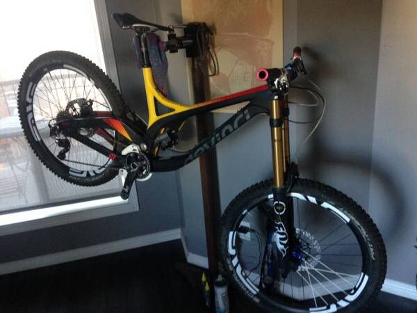

Servus,
Hab mein Wilson letzte woche bekommen.
Modell 2014,Grösse M, 18kilo, Devinci Global Racing Team Lakierung.
Am samstag gehts zum testen nach Tirol :)
Bis zum herbst bleib es erstmal original,danach entscheide ich was ich mache.
Da ich noch das Spartan besitze weis ich noch nicht ob es rentabel ist beide Räder zu behalten...
Ps.: Ja Rene di Katzenaugen hab ich schon abmontiert! :D
