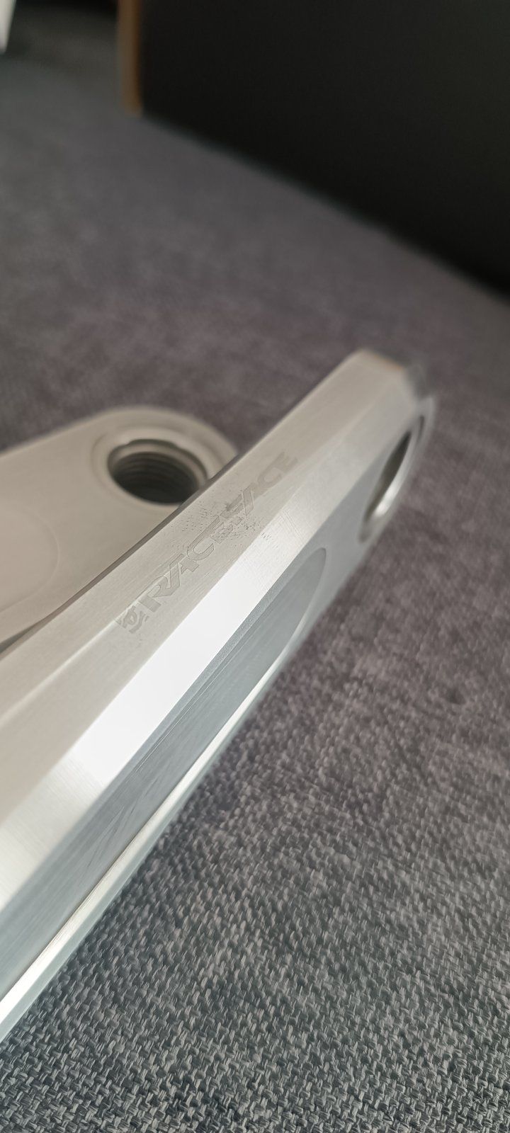

Wie genau hast du das gemacht? Und wie hast du den Schriftzug erhalten können?
In Rohrreiniger Granulat für 5 Minuten.
Danach mit dem Stahlschwamm (fein) bearbeitet unter Fliesend Wasser (kalt).
Danach mit ordentlich Seife gereinigt, damit alle Granulat Reste abgehen.
(Handschuhe bitte nicht vergessen)
Anschließend mit dem 400er und 1000er Schleifschwamm nachbehandelt.
Zum Abschluss eine Erbsen große Menge Alu Paste drauf und mit dem handelsüblichen Handtuch 2 Minuten (gesamt) per Hand poliert/versiegelt.
Die Schriftzüge sind gelasert/gefräst - hab ich auch erst danach gesehen .
Ach so ne Makro Funktion ist schon Wahnsinn!!.
Hier sieht man es mit den SchriftzügenIMG_20230520_210938.jpgIMG_20230520_211001.jpg
Edit: das sehe ich mit meinen Augen gar nicht so gut - wie sich das Turbine vom gestanzten T in ein perforiertes E wandelt😍
