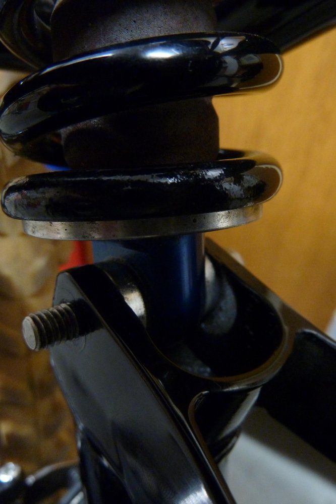

Meine Feder ist da und müsste auch passen....
Ich also gleich versucht, das Federelement auszubauen. Als erster die obere Verschraubung gelöst, leider lässt sich dann aber nicht die Feder rausziehen, so dass ich anscheinend die untere lösen muss.
Nach einigem Hin & Her hat sich die untere Schraube dann auch endlich mal bewegt und lässt sich nun mehr oder weniger leicht drehen. Leider dreht sie sich aber nicht raus. Die Buchsen des Federelements (silber) drehen sich mit und es passiert nichts....:crash:
Folgende Versuche liefen bisher ins Leere:
1. Schraube einfach so raus drehen
2. Schraube rausdrehen bei gleichzeitigem kräftigen Druck auf die Gegenseite
3. Leichte Hammerschläge auf die Gegenseit, damit sich die Schraub aus den Buchsen löst
4. Jede Menge WD40 bei 1 - 3 kam zum Einsatz
Habt ihr noch ne Idee? Ich gehe davon aus, dass auf der Gegenseite (s. Foto) kein Gewinde eingeschnitten ist und auch im Inneren der Buchsen kein Gewinde vorhanden ist. So war es jedenfalls oben.
Ich will aber auch nicht zuviel Gewalt anwenden :ka:
Was meint Ihr?

Im Grunde musst Du die Schraube gar nicht schrauben, denn die Mutter ist ja schon weg. Möglicherweise ist der Schraubendurchmesser für die Aufnahme minimal zu groß gewesen, oder das Gewinde ist so lang gewesen, dass es sich in die Aluhülse der Gegenseite gefressen hat beim Einschrauben ... da hilft in meinen Augen für der ersten Fall nur der Hammer und für den zweiten, dass Du versuchst, die Hülse zu fixieren (die ja in diesem Fall wie eine Art Mutter funktionieren müsste). Auf jeden Fall viel Glück bei der Aktion.
Die Feder scheint ja schon völlig entspannt zu sein. Du kannst noch probieren den Hinterbau beim Schraube rausklöppeln leicht nach oben und unten zu ziehen während des Gehämmers. Normal sollte die wirklich leicht ohne zu schrauben raus"schlag"bar sein. Also zumindest mal versuchen den Hinterbau zu entlasten. Sattel nach oben ziehen und dann rumjuckeln an der Schraube.
hm....befürchte, das mit dem Hinterbau jückeln wird nicht viel bringen. Aber ich versuchs mal.
Das Ding scheint wirklich bombenfest zu sein. Seltsam ist halt, dass sich die Schraube an sich leicht drehen lässt, die zwei silbernen Buchsen drehen sich mit. Das blaue Stück des Dämpfers ist ja unbeweglich, scheint aber ja im Durchmesser anscheinend etwas größer zu sein, sonst würde sich ja die Schraube nicht drehen lassen. Ich weiß halt auch nicht, wieviel Hammerschlag ich dem ganzen zumuten kann....
Werde mal die Tage mit 2 Winkelzangen versuchen die Buchsen festzuhalten und dann muss meine Holde ma an der Schraube drehen. Ma gucken, ob sich dann was tut.
Wenn Du mit dem Hammer arbeitest, hau aber nicht direkt auf das Gewinde der Schraube: Dreh da erst eine, oder zwei, alte Sechskantmuttern auf. Auf die Muttern dann hämmern.
Dass der Dämpfer sich auf der Buchse leicht dreht, ist ja nicht verwunderlich. So soll es ja sein. Dazu sind die Dinger, damit da wenig Reibung ist während der Dämpfer bei seiner Federungsarbeit ganz leicht seine Stellung relativ zum Rahmen ändert.
Dass allerdings die Schraube so fest in den Buchsen sitzt ist eher ungewöhnlich....:eek:
Ist sicher irgendwie verkantet. Versuch mal von der Schraubenkopfseite aus ein wenig zu hämmern, und am HB zu ruckeln, vielleicht löst sich dann was.
Ich bin mir fast sicher, das deine Meinung das Problem aufzeigt!
Am besten bei einer erneuten Montage eine Scharaube mit längeren gewindelosen Schaft verwenden.
