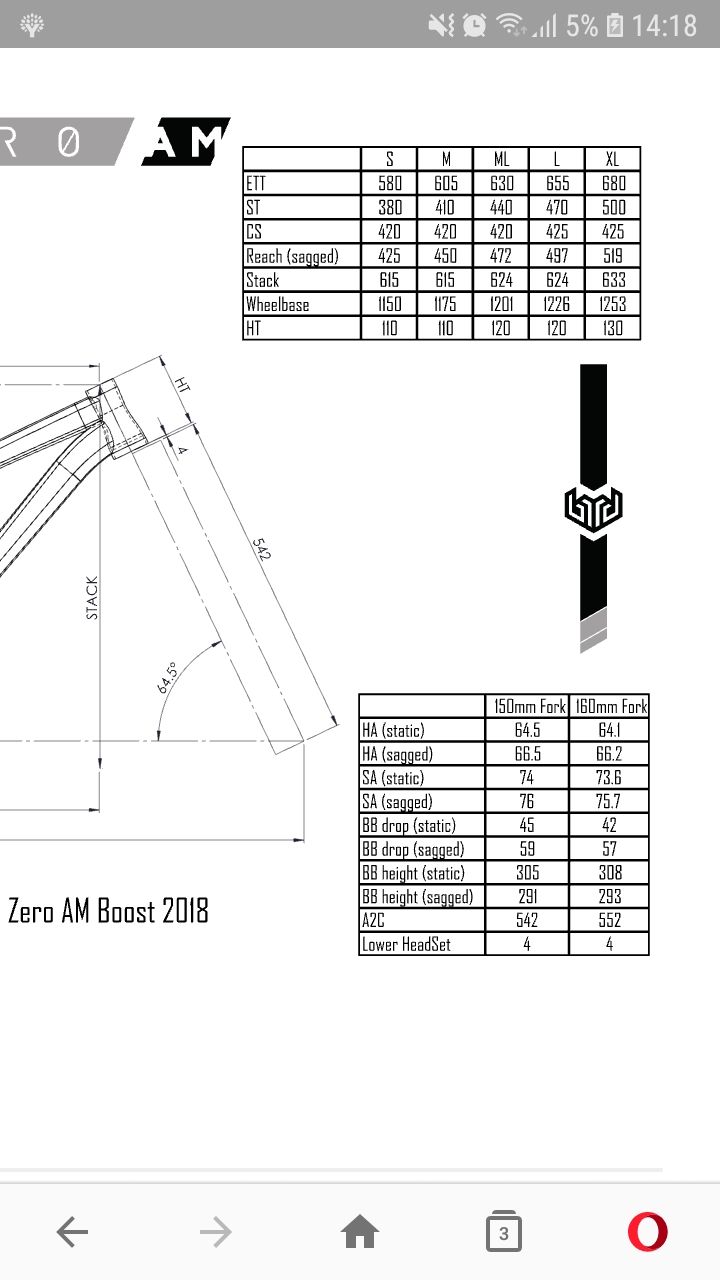

Ja, damit könnte ich sogar zumindest laut der Empfehlung auf deren Seite sogar M fahren, allerdings hatte ich dann deren Sizing Guide befolgt, nicht nur die Minimum Height-Angabe und demnach wäre M doch zu groß.
Da habe ich ein gutes Gefühl, hab ja jetzt auch einen S-Rahmen und die Überstandshöhe ist, wenn ich die Trailversion als Vergleich ranziehe, geringer als bei meinem Canyon. Und mit letzterem fühl ich mich schon pudelwohl.
Wie war nochmal deine Beinlänge?
Mir ist auf deinen aktuellen Fotos aufgefallen, dass du schon ordentlich sattelstützenauszug hast (schaut fast aus wie bei meinem) allerdings den Sattel ziemlich weit vorne hast :ka:
Ich hätte da eher sorge von der Länge :confused: Welche vorbau Länge fährst du?
Ich fahre nämlich aktuell 45mm bei 1,70m am Bird :spinner:
Schrittlänge ist 78cm, wenn ich es richtig im Kopf hab. Grad nochmal nachgeschaut, mein jetziges hat ne Überstandshöhe von 75,4, dann stimmt das definitiv.
Der Vorbau hat 70mm.

Ok dann kommt das hin, habe 77cm.
Da sollte das mit dem bird passen, weil das Oberrohr recht tief runter gezogen ist. Man darf allerdings nicht unterschätzen, dass das Oberrohr auf Grund des Federweg sehr schnell ansteigt :(
Dann dürfte der neue Rahmen aber nicht mehr wie 30mm im reach länger sein!
