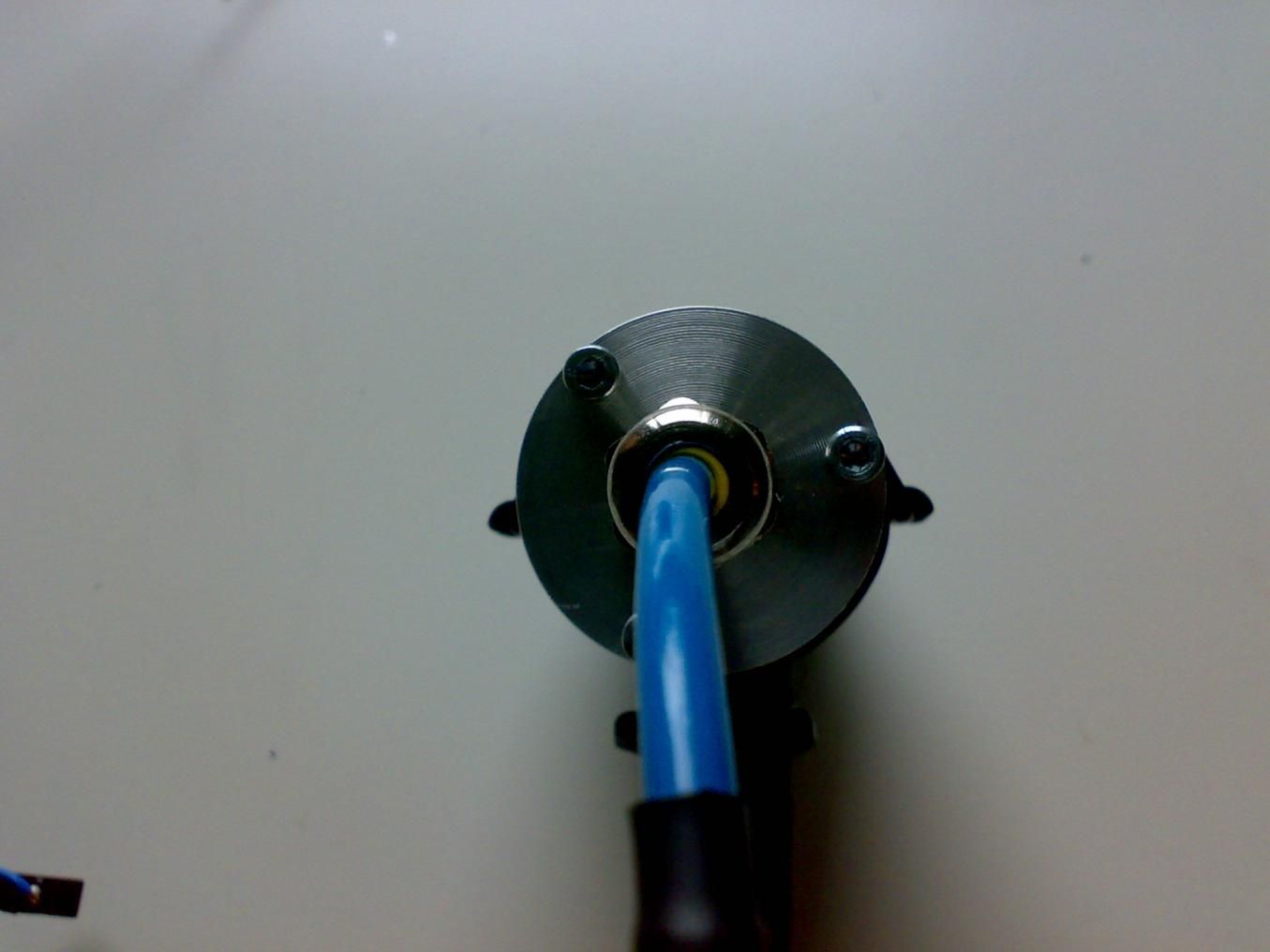

Hallo zusammen,
verfolge diesen Thread schon ewig!
nachdem ich lange im netz gesucht habe was die komponenten angeht, hab ich nun meinen ersten prototypen fertig.
das gehäuse hab ich auf der Arbeit schnell seber gedreht und die elektronik dann zuhause zusammengebaut usw..
-ksq mit PWM on board von ledtreiber.de
-high Power LED mit 240 Lumen @ 1000mA von led-tech.de
den Rest hatte ich noch zuhause... das ganze hab ich dimmbar gemacht mit der PWM auf der KSQ und einem seperatem Taster der am linken Griff meines Bikes der mit Hilfe eines Klettverschlusses befestigt wird
Der Lichtkegel ist in ca 10m Entfernung ca 5,5m breit.
Das Gehäuse habe ich absichtlich so "wuchtig" gamacht, damit dieses in die Halterung meiner Sigma Powerled black passt.
Theoretisch könnte ich das Gehäuse viel filligraner gestalten bei gleicher Leistung.
Mein nächstes Projekt (ca anfang Feb.) ist eine Lampe mit 3 Seoul P7 und einer KSQ mit PWM... auch wieder ein gedrehter und gefräster alukörper...
aber mehr im Feb.

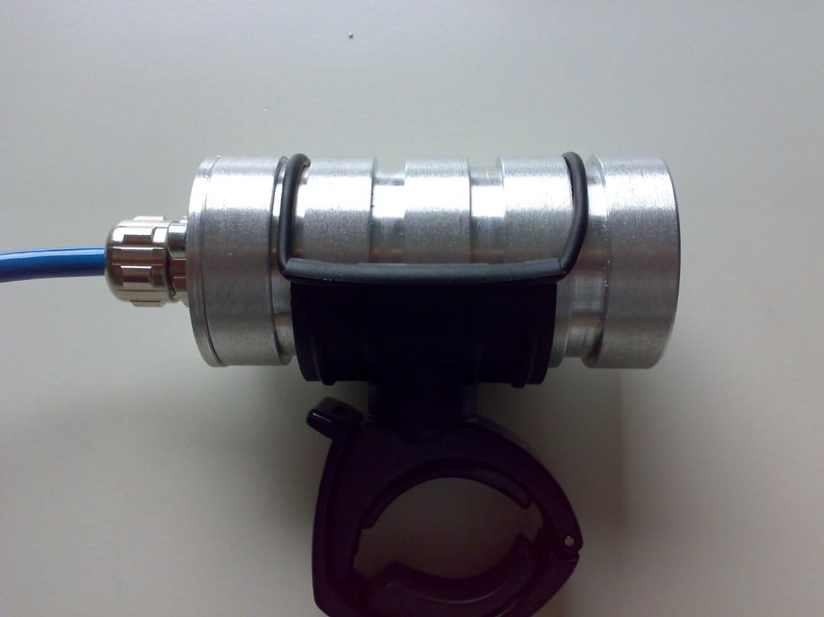

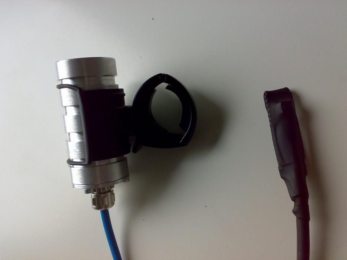

Ich habe wieder mal eine Lampe gebaut, bekommt mein Freund Jürgen.
Cree MC-E in Reihe geschaltet mit Schottky.Gleichrichter und einen 1000 µF für Nabendynamo. Bei 500 mA Konstantstrom 13,5 V.

Hallo Speedskater,
mir gefällt das Lampenkonzept sehr, insbesondere die 'Schlichtheit' sehe ich als grössten Pluspunkt. Könntest du zwecks Nachbau etwas zu den verbauten Teilen sagen?
1. welche Optik, welcher LED-Träger? evtl Bezugsquellen für genau diese?
2. was für ein Halter? was für ein Gehäuse ist das? Selbstbau?
undzuguterletzt aus persönlichem Interesse
3. besteht die Möglichkeit, dass du noch weitere Exemplare 'fertigst'?
4. könnte die Lampe kürzer gebaut werden, wenn auf Schalter und internen Gleichrichter verzichtet würde?
5. lässt sich das Gehäuse einfach öffnen und schliessen, sodass man mit verschiedenen Emitterbinnings und/oder Optikwinkeln experimentieren kann?

Hallo Oropax,
das Lampengehäuse habe ich auf meiner Drehmaschine aus 30 mm Rund-Alu geschitzt. Der Reflektor lässt sich abschrauben und der MC-E austauschen. Ich habe 2 verschiedene Reflektoren von DX, die auf der Drehmaschine nachbearbeitet wurden, getestet. Die Bilder sollten einige deiner Fragen beantworten.
Natürlich kann man das Gehäuse kürzer machen und den Schalter weglassen. Und ich könnte natürlich auch noch weitere Gehäuse drehen.
Der Lenkerhalter ist von einer anderen Lampe, friede ihrer Asche. Man kann auch einen Cat-Eye H24 oder ähnlich adaptieren. Man kann natürlich auch einen Maxflex im Gehäuse verstecken und die Lampe mit Akku betreiben.

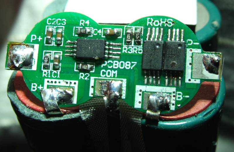

Beim Einschalten meiner LED-Lampe (4 x MC-E, direct drive, 7,2V) ist mir gerade die Li-Ion-Schutzschaltung von lipopower.de abgeraucht. Es handelt sich um diese 6A Schaltung:
http://www.lipopower.de/shop/pages-...n-lipopower-pcb-6-a-2-zellen-lipo-li-ion.html
Auf dem angefügten Foto sieht man auf dem rechten Käfer einen Brandkrater. Beschriftung ist schwer zu entziffern, könnte "8822 CD762S" heißen.
Ich hatte vor einiger Zeit zwei dieser Platinen bestellt und jetzt die verbliebene zum Testen eingelötet: mit zwischengeschaltetem Amperemeter (10A-Meßbereich) zieht die Lampe 3A aus dem 2s3p-Camcorderakku, die Schutzschaltung bleibt dabei völlig kalt. Mit überbrücktem Amperemeter ist die Lampe deutlich heller, zieht dann bestimmt 4A (jedenfalls unter 8A wg. entsprechender Schmelzsicherung). Innerhalb von ca. 15 Sekunden werden die oben genannten, durchgebrannten Bauteile dann so heiß, daß man sie nicht mehr anfassen kann. Ich schließe daraus, daß diese 6A-Schutzschaltung wohl nicht für Ströme über 3A geeignet ist.

Du probier erstmal etwas anderes.
Bei mir ist es das bei kleinen kurzschlüssen die Schuscha einfach ausschaltet.
Entweder du steckst das Akku ans Ladegerät oder nimmst eine Halogenlampe den einen Draht direkt ans Ende des P+ und mit dem zweiten an die "Fäden" des Schwarzen "Blocks"
So startet sie bei mir jedenfalls stets neu.

So wie ich das sehe hat LipoPower dich beschissen!:aufreg:
Ich denke, dass ich das richtige Datenblatt gefunden habe.
Und dem kann ich entnehmen, dass der Mosfet NIE UND NIMMER 6A packt. Ja, ganz kurz. Aber doch nicht im Dauerbetrieb. Und 3A auch nur bei ausreichender Kühlung.
Vielleicht haben die ja auch versehentlich die falsche Schutzschaltung eingepackt und Du musstest das erst noch feststellen. In jedem Fall würd ich das reklamieren!

Aha, vielen Dank für die Info. Dann ist "8822" die Typbezeichnung? Dein Datenblatt konnte ich leider nicht öffnen.
Hier gibts einen SPN8822A:
http://www.datasheetarchive.com/pdf-datasheets/Datasheets-35/DSA-696929.pdf
Und hier einen SPN8822
http://www.datasheetarchive.com/pdf-datasheets/Datasheets-35/DSA-696928.pdf
"Continuous Drain Current = 6A" steht da, TA=70 Grad. Ich kann das aber nicht wirklich interpretieren.
Offenbar wird das Ding über 3A aber total heiß und hält niemals ohne Kühlung die 6A aus. Also tatsächlich ein Grund zu reklamieren?
Edit: verbaut sind ja zwei von den Teilen, vielleicht sind die parallel?
Hi Guckst Du im Seiko Datasheet auf Seite 18.
Da sind die zwei Transistoren unten am S8232 eingezeichnet.
EIner übernimmt das Laden und der andere das Entladen.

Das Datenblatt ohne A hatte ich auch verlinkt. Tut aber wohl nur mit meinen Cookies...
Aber ich sehe grad, dass das jeweils Dualmosfets sind. Also sollten immer zwei parallel geschaltet sein.
Dann könnte das mit den 6A vielleicht grad so hinhauen. Evtl aber auch nur bei optimaler Kühlung an der freien Luft.
