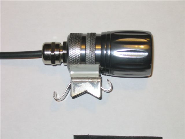

Wo wir gerade bei Helmlampen sind habe ich mir heute gedacht ich baue mir mal fix eine Lampe.
Eine 3 Watt Luxeon Taschenlampe hatte ich vor kurzem bei Ebay für 17,90+ versand ersteigert. Der Versand hielt sich in grenzen da ich zwei Lampen geordert habe.
Nun ein Stück herausgetrennt und unten den Deckel wieder
hineingeklebt.
Eine M12er Verschraubung hinten eingesetzt,bischenLöten, und in relativ kurzer Zeit eine Lenker/Helm halterung geprutscht.
Als Akku werde ich einen Vierer Mignonblock mit 4,8 V und 2500 mA/h verwenden.
Unter die Halterung ein Stück Plattengummi und mit einem Stück Schlauch befestigt.
Fertig
