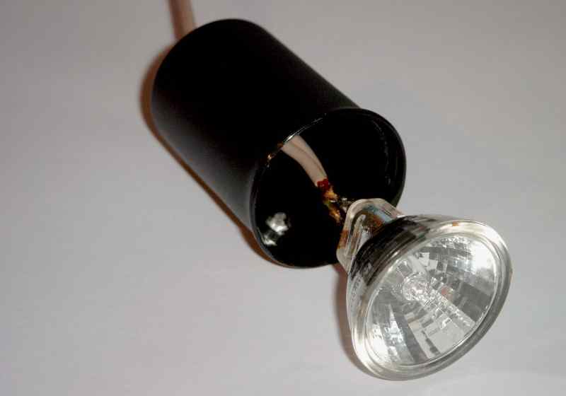

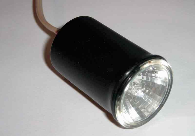

Ok, die Idee ist gut. Hier mein Preiskracher: Agfagehäuse (Filmdose) für 35mm Spot. Getestet hab' ichs drinnen (also ohne Fahrtwind) mit einer Paulmann Security-Birne, die 80% der Wärme nach vorne und nur 20% nach hinten abgeben soll. Funzt, das "Gehäuse" wird weich und formbar, aber hält durch. Mit Fahrtwind ist vermutlich auch Überspannung möglich. Nur im Vergleich zu IRCs wundert man sich, wie wenig da rauskommt :confused:

du bietest doch bei ebay auch diese Lampen an, passen da 51 ger IRCs rein? wie sieht das gehäuse von der lampe von hinten aus? p´ßt da noch ein schalter rein oder ist nur platz für eine Chinchbuchse? Wie bekommt man nachträglich die Birnen rein? von hinten?
Würde gerne zwei Fassungen haben, schreib mir bitte per PN wie teuer das werden würde!

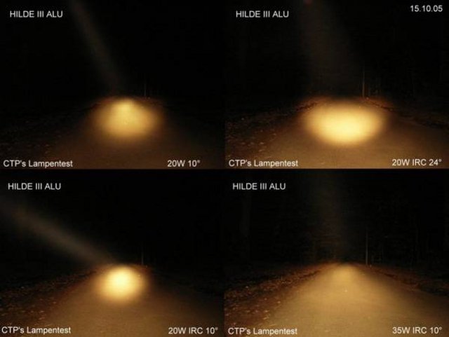

Gestern Abend kam uns die Idee mal die verschiedenen Halogenspots zu vergleichen, vielleicht interessierts wen. Dazu muss gesagt werden, dass sich die Kamera unterhalb der eigentlichen Augenhöhe befindet, hatten leider keinen besseren festen Standpunkt für die Digicam. Außerdem wars nebelig. Also insgesamt keine optimalen Gesamtbedingungen, aber für einen Ersteindruck reichts allemal.
Bei Gelegenheit werden die Aufnahmen nochmal mit Stativ gemacht und die Entfernungen extra markiert. Außerdem probier ich mir die Mirage auszuleihen, und auch ne normale Sigmafunzel wird ins Testfeld aufgenommen.
Das Licht wirkt eigentlich nicht so gelblich wies auf den Bildern erscheint!
Am meisten hat mich der Direktvergleich der 20W zur 20W IRC interessiert. Man erkennt einen kleinen, aber feinen Unterschied. Im Gegensatz zur Decostar macht die IRC auch außerhalb des eigentlichen Lichtpunktes gut hell. Der Lichtpunkt an sich wirkt weiser. Aber was schreib ich denn da noch lang, seht einfach selbst.
