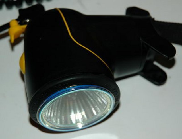

Endlich ist meine Lampe auch fertig.
Folgende Teile habe ich gebraucht:
1 Brighstar HID 24° 10W
1 Brighstar Ballast
1 Brighstar LiIon-Akku 11,1V 4400 mAh
1 Trinkflasche 0,75l
1 Akkuwaechter (von JuergenH :daumen: )
1 Fliegende Sicherung
1 Umschalter ein/aus/ein
1 Chinchstecker
1 Uebergangsstueck HT-Rohr 50mm
1 HT-Rohr Dichtung 40/50mm
1 Endkappe HT-Rohr 50mm
1 Sigma Lampenhalter
1 Chinchbuchse
Kabel, Schrumpfschlauch, Isoband, Silikon, Schrauben, Schaumstoff
Viel Geduld! ;)
Den Umschalter habe ich genommen damit ich einmal "Licht an" und einmal auf "Laden" schalten kann. Somit kann die Lampe nicht beim Laden eingeschaltet werden. Sicher ist sicher. Der Akkuwaechter ist im "Licht an"-Zweig. Die Spannungen sind auf den 3-Zellen-Akku abgestimmt. Den Akku habe ich in den Schaumstoff eingepackt.
Das Uebergangsstueck habe ich auf ca 100mm gekuerzt. Die eingelegte Dichtung hat einen Innendurchmesser passend fuer den Brenner. Der ist somit schwingend gelagert. :p Die "Schei$haus"-Dichtung habe ich in mehrere Streifen geschnitten. Einen habe ich mit Silikon als Anschlag fuer den Ballast hinter den Brenner geklebt. Ein zweiter, duennerer klemmt zwischen Endstueck und Ballast. Somit ist der Ballast komplett fixiert.
Die Stecker an Brenner und Balast habe ich entfernt und die Kabel auf ca 40mm gekuerzt, verloetet und drei Lagen Schrumpfschlauch drueber.
Den Praxistest muss das System noch bestehen. Allerdings kann ich von meinen kurzen Testfahrten sagen, dass die Scheinwerfer der Autos gelb scheinen, die Nummernschilder reflektieren nun aber in blau. :D
Der Akku haelt ca. 3:45h. Ich hatte etwas mehr erwartet bei 4,4 Ah, weiss allerdings nicht wo ich mir die Verlustet eingebaut habe, da ich alles verloetet habe und die Kabel ausreichenden Durchmesser aufweisen.
Das Ergebnis sieht man unten.
Probleme:
Es gibt keine Kappen fuer die Hohlsteckerbuchse. Somit habe ich da noch ein potentielles Wasserleck in der Flasche. Da muss ich mir noch was basteln. Vielleicht schmier ich da Silikon rein, lass es trocknen und friemel es dann wieder raus. So als Passformstopfen...
Habe noch keine perfekte Abdichtung der Endkappe. Das Innenteil ist mit Isoband umwickelt und geht etwas stramm rein, aber so richtig dicht wird's wohl nicht sein.
Vielen Dank fuer eure Anregungen und Hilfe! :daumen:
Gruss
nobillings

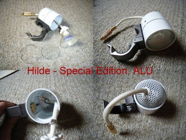

Hier ein kleines Update aus der Hildebaureihe. Nach Hilde 1 und 2 nun Hilde Alu (gabs zwar schon mal, aber die erste Variante hatte einige Schwächen)
Eigentlich wollt ich alles noch in Silber lackieren, aber als ich gesehen hab was son Döschen Lack kostet hab ichs sein lassen, sieht man ohnehin nicht wenns dunkel ist.
Durch das kleine Loch im Gehäuse kommt noch ne LED durch, die den Tacho beleutet. Aber das erst wenn ich wieder Lust hab zu bauen.
Ich weiß nicht ob es schon mal erwähnt wurde, aber von was stammt denn das Lüftungsgitter an der Rückseite?
was is'n das für'n Gehäuse? irgendwas zweckentfremdetes, oder selbst gedreht???
Das Gehäuse stammt eigentlich von ner Wandlampe. Hab ich per Zufall gefunden als ich nach den IRC Birnchen gefahndet hab. Lag verstaubt in ner Ecke von nem Elektrogeschäft. Und als ich gefragt hab was das Ding kosten soll hat mir der Chef von dem Laden das Teil einfach so überlassen weil es ein Einzelstück war.
Aber soviel ich noch in Erinnerung hab - hab das Gehäuse nämlich schon ne ganze Weile daheim- wär das Gehäuse auf 12€ gekommen.

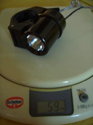

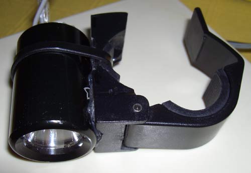

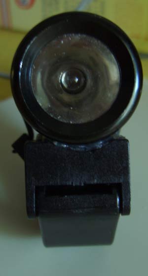

Relativ frisch zurück von der ersten Testfahrt möchte ich hier auch mal meine 'Kreat-ur/-ion'' publizieren...
Im Original eine Xenon-Handtaschenlampe, die mit 2 Lithiumbatterien mit insg. 6V betrieben wurde. Ich hab sie kurzerhand durchgesägt, Kabel drangehängt und an den pb-Akku angeschlossen (leider waren grad keine Schalter oder Verbindungsstecker in meiner Nähe).
Lichtleistung liegt bei akzeptablen 80-90 Lumen bei ganz grob 1A@6V. Hab noch 2 Lampen davon da, müsste ein ganz nettes Nachtfahrlicht werden... Und noch dazu ziemlich günstig (5€ pro Lampe beim großen E, Akku und Lader gibts in Form großer gelber Akkustrahler für 9-15€ in gut sortierten Baumärkten, dann noch für 3€ ne Sigma-Halterung und fertig :daumen: )
Carlo
