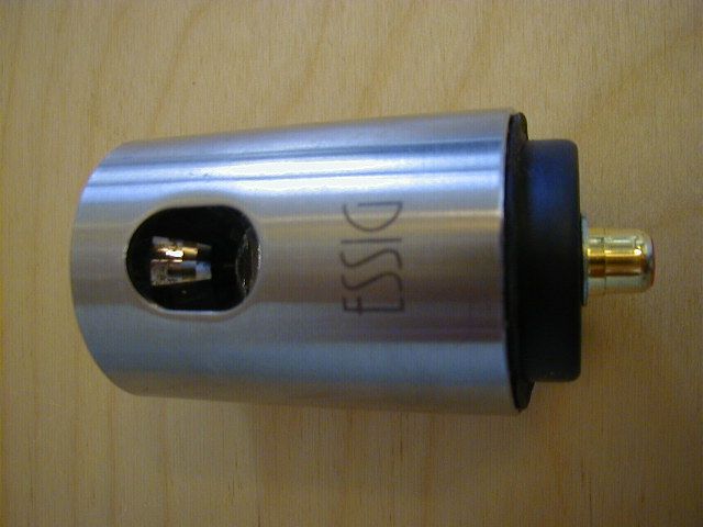

kuka.berlin schrieb:
Ich könnte jedes mal heulen wenn ich die schönen gedrehten Gehäuse von den ganzen Leuten hier sehe. Ich bin dringenst auf der suche nach zwei einzelnen Gehäusen oder auch ein Zwillingssgehäuse aus Alu (gedreht bzw. gefrässt)
Bitte sagt mir wo ich sowas mal herbekommen kann!!!
bräuchte sie für die normalen Halogen-Strahler-Formate.
Schau dich doch mal in Möbelhäuser um ???? Zubehöhr für Küchen usw. da habe ich den Essigzerstäuber her!!! Gut der war erst in gebrauch und ging dann nicht mehr, war aber auch nicht Teuer. Ist aus Edelstahl, gut nicht so leicht wie Alu, aber sieht gut aus . Zur Aussparrung, da kommt entweder der Ein-und Ausschalter hin oder die Halterung.
easy
