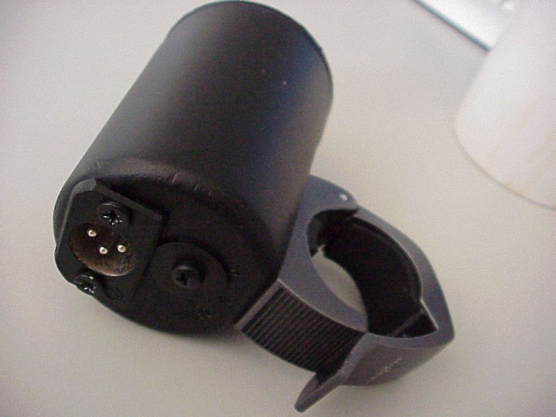

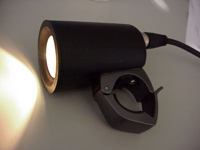

hier mal dann mein beitrag zum thema. es wird ja jetzt abends schnell wieder dunkel......jetzt bleibts hell.
