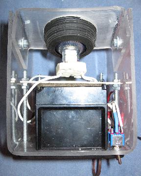

So, 21:30Uhr. Länger kann ich hier im Keller des Mietshauses keinen Krach mehr machen. Fertig geworden bin ich mit Nr. III leider nicht. Aber schon sehr weit. Es fehlt nur noch die drehbare Befestigung der unteren Lampe und Deckel + Boden.
Also: Wie schon vorhergesagt: Das Gehäus ist um 60% geschrumpft. Es ist gerade noch so viel Platz, daß die Kabel, der Sicherungshalter, die Schalter, die massive Batteriehalterung und genügend Schwenkbereich für die Halos übrig ist.
Die Batterie mußte (trotz vielem hin und her überlegen) weiter vertikal eingebaut bleiben, denn die Befestigungspunkte waren durch den KlickFixHalter festgelegt. Und ne MetallAdapterplatte hätte zusätzliches Gewicht gebracht. Man könnte de eventuell noch 1-2cm kleiner machen, aber kleinere Radien hab ich mit meiner Heißbiegetechnik bisher nicht hinbekommen. Beide Schalter sind jetzt auf einer Seite um eine Einhandbedinung zu ermöglichen.Oben und unten kommt dann noch ein undurchsichtiger Plastikdeckel dran. Wenn ich die Halos dann endgültig meinen Wünschen entsprechend ausgerichtet hab, werd ich die Zwischenräume wohl mit Silikon ausfüllen. Um die Innereien etwas zu kaschieren, und um den Aquariumkarakter etwas abzumildern hab ich das Plexiglar mittels Schleifpapier zu "Rauchglas" gemacht. Und selbst zum Laden muß man die Kiste später nicht mehr öffen: unten rechts (ihr könnt das Kabel sehen) ist ein Stecker für den Anschluss des Ladegrätes ins Gehäuse eingelassen.
Ich find die Lösung schon wesentlich besser, vor allem kompakter. Gewicht geb ich an, wenn sie komplett ist.
PS: Die Frage wegen den reflexionen bei den Halos hinter Plexiglas: Ich glaub, der Abstrahlwinker würde sich nur ändern, wenn man relativ flach durch so eine Scheibe durchleuchtet. Ich hatte eher bedenken, daß mir die Kunsstoffscheibe auf dauer mehr und mehr Lichtleistung wegschluckt. Jedoch hatte ich bei meiner Lampe II keine negativen Effekte feststellen können.

So, fertig. Lampe III hat jetzt ein Gesamtgewicht von 1,8kg, also immerhin 450g weniger als das Aquarium. Und das bei unveränderter Elektrik, Akku und Lampen. Allein wegen des Gewichts hat sich der Neubau daher gelohnt. Und die Optik sagt euch sicher auch besser zu.
Die Lampenbefestigung hab ich komplett druchdacht: Die Rohrschellen des Aquariums waren zu schwer, die Gummihalterung (analog zur AHK-Lösung) hab ich nicht richtig hinbekommen, da die Kreisbohrer, die ich hatte entweder zu groß oder zu klein waren. Wobei ich die jetztige Lösung für perfekt halte. Einzig zum Lampenwechsel benötigt man eben nun nen Schraubenschlüssen (M3). Thermisch muss es sich allerdings noch bewähren.
Leider kann ich die Lampe noch nicht endgültig fertigstellen, da meine bestellten IRC-10° noch nicht geliefert wurden. Erst dann kann ich die Schwenkvorrichtung endgültig aussrichten und fixieren. Dann werd ich auch den Spalt zwischen oberer und unterer Lampe mit einer 2cm breiten Kunststoffplatte verschließen und mit Silikon abdichten. Boden und Deckel wurden auch mit Silikon dran geklebt. Dann ist die Sache wieder "Luftdicht"!
Was mir noch vorschwebt, ist eine Spannungsanzeige für den Akku. Aber die 15€, was das bei conrad kostet ist bißchen happig. Und diese Elektronik auch noch selbst zu löten ist auch nicht mein Spezialgebiet. Außerdem kann ich die Laufzeit wohl sehr genau mittels Uhr bestimmen, leider!?
So, das Lampenwochenende nähert sich dem Ende. Wenn der Schneematsch geschmolzen ist, kann ich's testen.
niko
