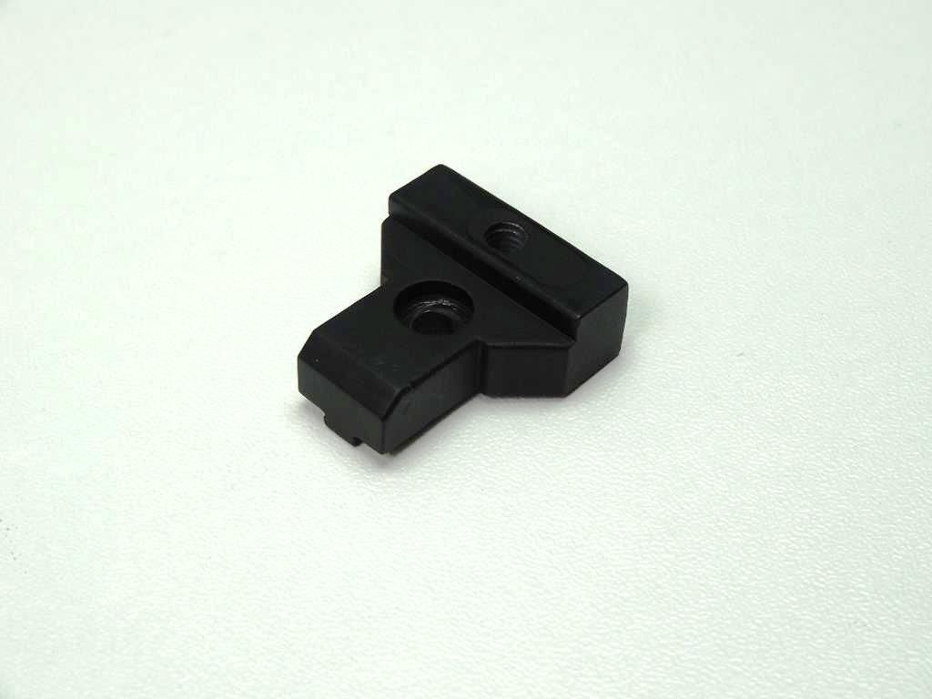

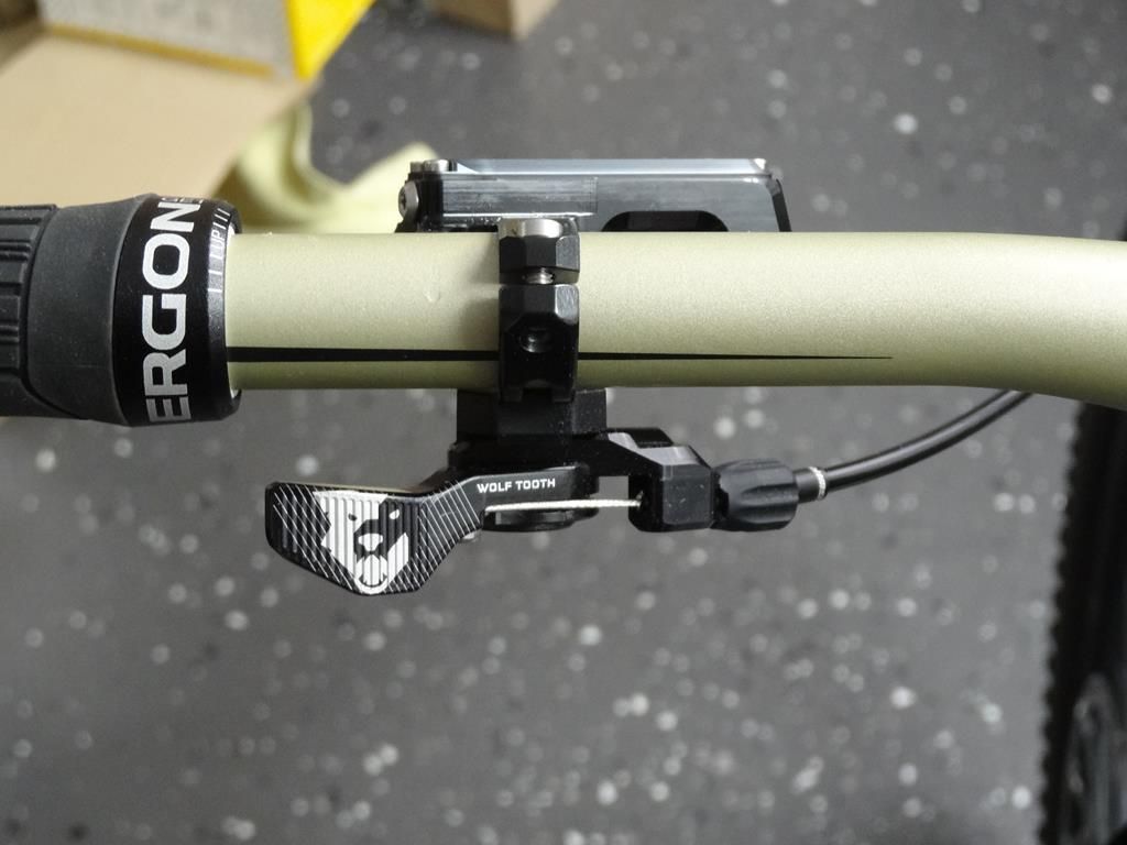

Nachdem eine Direttissima hervorragend funktioniert sollte eigentlich auch das zweite Bike irgendwann folgen, abgeschreckt hat mich immer das es für die Wolftooth Remote keinen Adapter gibt und auch nichts in Aussicht sein soll. Die Bremsperformance überzeugte dann letztendlich doch und so musste auch eine Lösung für die Remote her, da ich nicht nochmals 70 - 80€ in was neues investieren wollte, zumal ICH den Wolftooth als optimal finde.
Mit meinen CAD Hobby Grundkenntnissen gab es einen ersten "Prototyp" aus dem 3D Drucker, der bis auf ein paar ergonomische Feinheiten für meinen Daumen schon sehr gut passte. Also ein klein wenig optimiert und das zweite teil aus POM gefräst, da ich noch nie Alu gefräst habe und das Programm erst testen wollte. Was soll ich sagen, das Ergebnis gefällt mir so gut, ich glaube es gibt keinen Alu-Nachfolger mehr und das Teil wanderte sofort ans Bike. Es wirkt sehr stabil, nichts flext oder wackelt.
Ich bin sehr zufrieden, Optik gut und DIE Bremse auf die ich lange gespart habe.
Grüße Andreas
Die ersten zwei Bilder sind vom gedruckten Prototypen.
