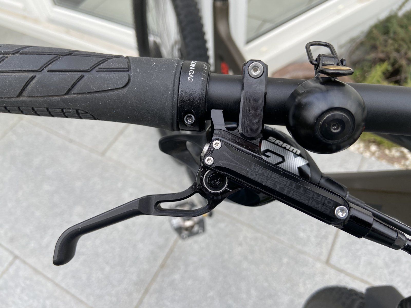

Werde heute mal eine Tour machen und dann wohl noch einstellen (Griffweite, mehr an den Lenker)
Zeigt mal ein paar Fotos von eurer Eisntellung.
Die Jungs reden nicht von der Hebelweite sondern davon die ganze Gebereinheit durch Lösen der Frässchelle (Lenkerschelle) weiter nach innen am Lenker Richtung Vorbau zu schieben.
Der nach vorne gestreckte Zeigefinger (Bremsfinger) sollte ganz aussen am Bremshebel aufliegen.
Habe ich alles vor der heutigen Tour noch eingestellt!
Die Umrüstung auf die Trickstuff hat sich auf jedenfalls gelohnt ?
