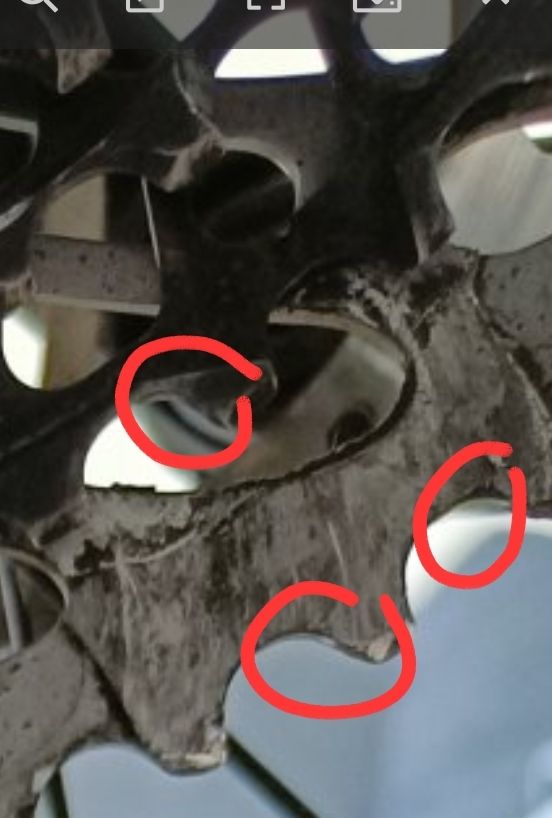

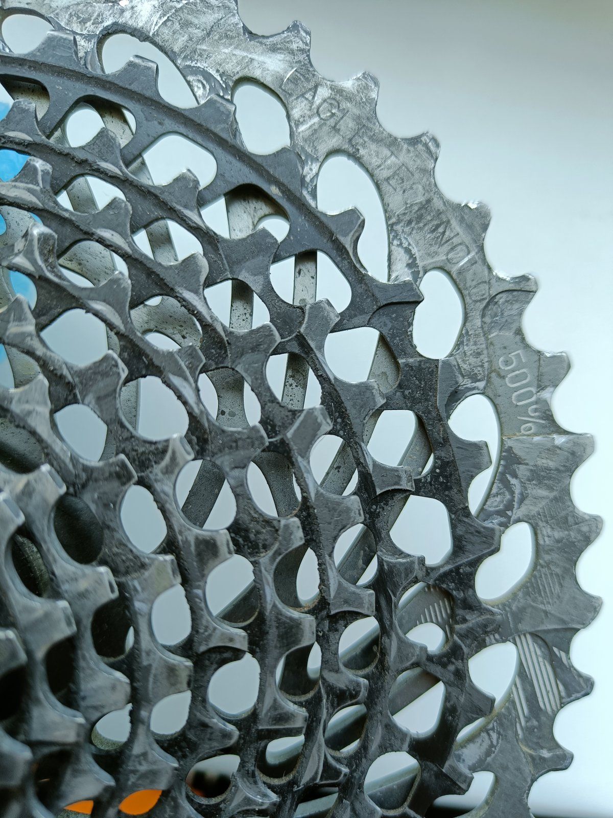

Seit einem Kettenwechsel ist mein Eagle Antrieb ist in einigen Gängen (v.a. 32, 36, 42 Zähne) unter Last deutlich hörbar. Am besten lässt es sich wohl mit rasseln bzw. rattern beschreiben. Schaltperformance ist einwandfrei, Kette rutscht nicht durch oder ähnliches. Vergleichbare Geräusche hatte ich mit der alten Kette höchstens wenn der Antrieb nass war.
Folgendes Setup:
Folgendes Setup:
- X01 Kassette (10-50), etwa 1.200KM Laufleistung
- Erste X01 Kette bei 1.000KM runter, die Kette ist noch nicht am Ende (lt. Messlehre)
- „Neue“ X01 Kette ca. 500KM Laufleistung auf einer anderen Kassette. Keine Längung dieser Kette messbar.
- GX AXS Schaltwerk
- Absolute Black Ovales Kettenblatt (30Z)
