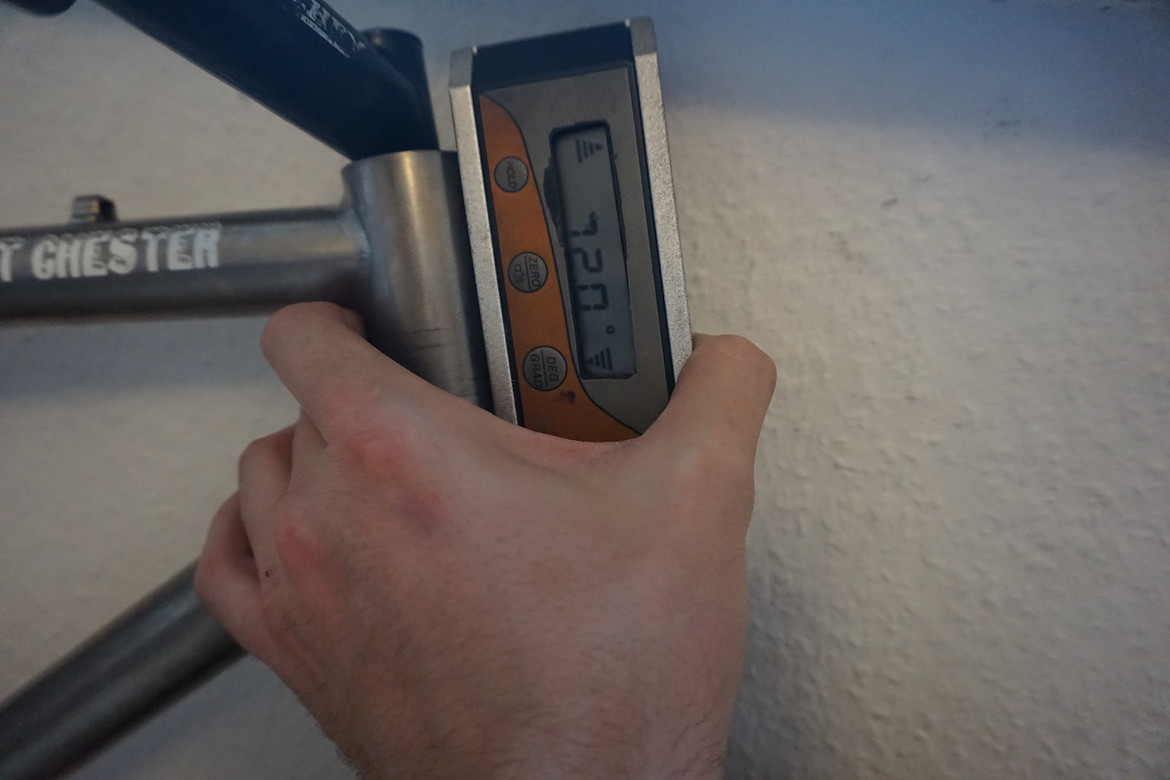

Lassen wir mal Drogen und Techno bei Seite (beides ohnehin voll 90er) und kommen zu den wirklich wichtigen Fragen. Welche Einbauhöhe soll die Gabel haben. Ohne Testgabeln in ausreichender Stückzahl und unterschiedlichen Einbauhöhen (Im Jahre 2000 des Herrn haben wir es ja leider schon mit etwas mehr als nur 39cm +/-5mm zu tun :) ). Also habe ich einen kleinen Spacer Test gemacht und hoffe das man irgendwie erkennt, was sich verändert, und vor allem welches Maß das beste zu sein scheint.

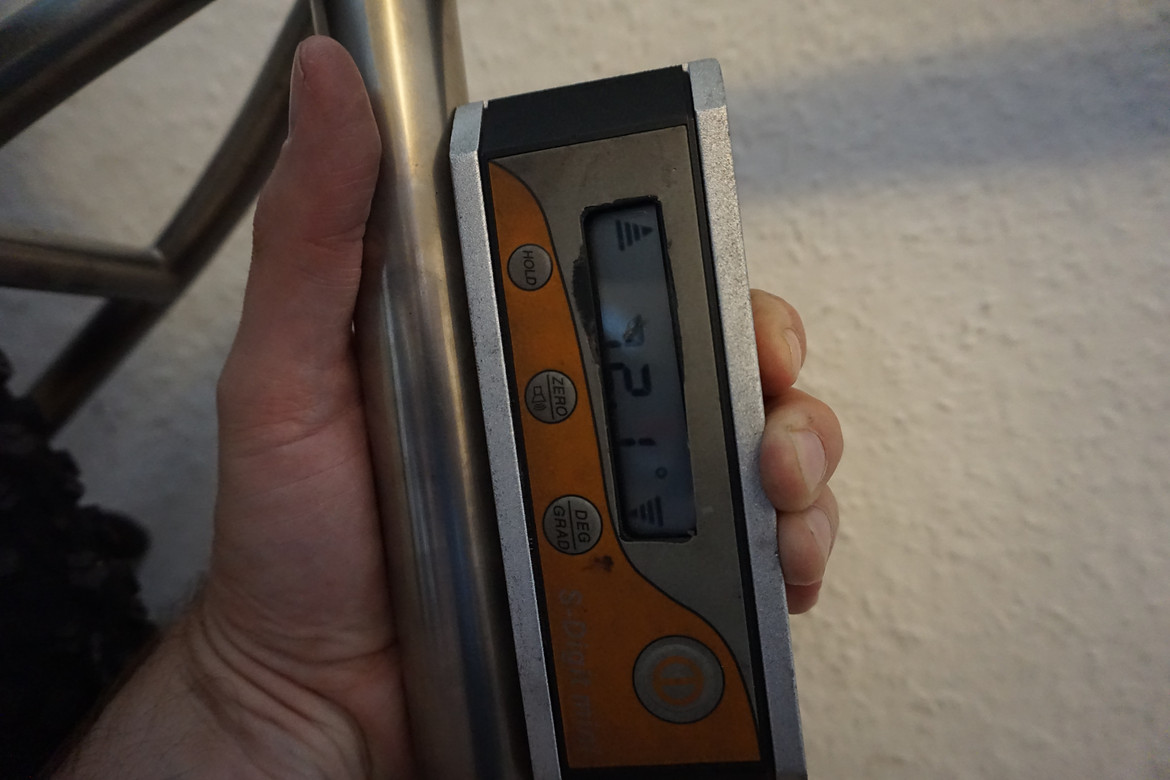

Steuerrohr und Sitzrohrwinkel sind parallel bei 72°, gehen wir davon aus, dass dieser Fall bei einer der obigen Konfigurationen eintritt, sollte sich daraus bei je 10mm mehr Gabelhöhe eine Abweichung von je 0,5° geben, was sich natürlich in jeder Hinsicht auf das Fahrverhalten auswirkt.

Es ist viel zu spät. Aber Georg, deinen Hinweis habe ich zumindest virtuell umgesetzt. Dabei kommen die schon avisierten 42.5 (letztes Bild!) EBH der Gabel heraus, wenn wir die 72° Steuer- und Sitzrohrwinkel zu Grunde legen.
Hier meine Messungen: ich bin genauso bei den anderen Testbildern vorgegangen:
Vielleicht nicht ganz akkurat, aber brauchbar, oder?

...mit Sattelstütze, Vorbau, Lenker, Kurbeln etc.pp. kann man vieeel regeln/korrigieren und wenn man sich ein wenig in Sachen Steuer- und Sitzrohrwinkel, Stack, Reach, Offset, BracketHeight, PiPaPo über die Jahre/Moden einliest...Ansichtssache.
Da geht doch mehr als Nachplappern/Glaube; wenn man denn nur mal macht.
Weder der Sitzrohrwinkel noch Steuerrohrwinkel sieht mbMn ungesund aus und selbst 'ne 44er Gabel könnte da noch gehen.
Die Tretlagerhöhe und Kettenstrebenlinie hat mir bis dato immer noch gesagt, wenn wirklich Schluß ist. Probieren bzw. Versuch macht...
Wie Du so richtig geschrieben hast: 10mm mehr sind gerade einmal +0,5°...und ein flacher Winkel gut für flachere SS-LangEtappen in und um die Hauptstadt.
Deine HWS jedenfalls wird jubeln. Word!

Du hast natürlich recht, @egmont. Ausprobieren wäre sicherlich die einfachste Variante, obwohl mir zum testen die ausreichende Menge Material fehlt... Außerdem will ich die Gelegenheit nutzen um die physikalischen Grundzusammenhänge - fühlbar oder nicht - nachzuvollziehen. Ich hol mir nachher aus der Werkstatt mal echte Meßgeräte und dann sehen wir weiter. Insbesondere, da ich gerade aus den USA die Nachricht bekommen habe, dass die Rahmen bei 72° auf 39.5/40cm Gabeln ausgelegt sind...

Nun ist es offiziell. Ein hoch auf die moderne Technik von digitalen Winkelmessern, professionellen Bildbearbeitungsprogrammen und den Klassikern von guten Augen und einem netten Fahrradladen um die Ecke...
[url=https://fotos.mtb-news.de/p/2204991][/URL]
[url=https://fotos.mtb-news.de/p/2204992][/URL]
Die 42.5cm EBH passen also auf die 72° von Matt erdachten Winkel.
