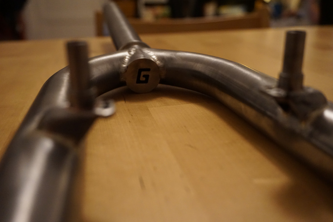

Projekt Codename "Sattel":
[url=https://fotos.mtb-news.de/p/2205462][/URL]
[url=https://fotos.mtb-news.de/p/2205461][/URL]
Dazu gibt es auch eine schöne Geschichte. Vor einer ganzen Weile, als ich einen Sattel für mein Bonti suchte und bei meinem A+V Händler mir einen Brooks ansah, sprang mir in der Ecke auf einem Rennrad der Sattel ins Auge. Schon ordentlich durch, aber WTB ohne Kevlar, ohne Stickerei. Der nächste Blick ging auf die Streben - trotz schummerigen Lichts im Laden: Titan. "Ach", sag ich, "was willstn dafür haben?" "Gib mir 5€, ich schraub ihn dir ab", war die Antwort. BINGO :love:
Ich habe den gleichen WTB Titan mal für 6 € erstanden :bier:. Auch mit ziemlich angefressener Decke - allerdings zzgl. Versand aus UK.
Hab eben Deine Suche gesehen: Meinem Verständnis nach kannst Du, so es eine Gabel mit geringem 'rake' ist bzw. eine gerade Gabel wird, dann auch eine etwas längere Forke nehmen, OHNE dass sich das weiter negativ aufs Lenkverhalten auswirkt.
Bei einer kurzen Gabel um die 40cm only, wenigstens eine schön gebogene mit feinen Scheiden. Der Komfort, die Laufruhe, Flex, Handgelenke, Schulter...
Zum Einfädeln hätten wir uns auch beim Bier verabreden können.
Eben bin ich fertig gworden.
:bier:

Hi Marco,
schönes Projekt.
Falls die Gabelfrage noch nicht endgültig beantwortet ist, werfe ich mal die erste Generation der Surly 1x1 Gabel in den Raum. Die hat 413mm EBH und ist eigentlich wie auch der Titanrahmen unzerstörbar.
Gruß O.
Hi Marco,
schönes Projekt.
Gruß O.
Danke für das Angebot. Die Gabelfrage hat sich aber glücklicherweise bereits geklärt - auch wenn es noch ein wenig braucht bis sie fertig ist :D

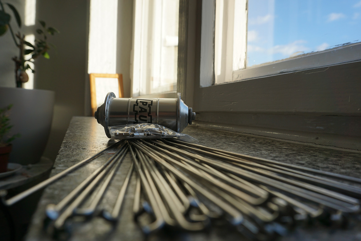

Wenn du die Rückenspeichen um ein Loch versetzt hättest, wären die Spuren der vorherigen Einspeichung verdeckt worden. Ungeachtet dessen: Cool, dass du ins kalte Wasser gesprungen bist. :daumen: War es sehr schwer?
Ja, 100% zufrieden bin ich auch nicht - das PAUL Logo sitzt nicht mittig über dem Felgenlogo... Luxusprobleme o_O
Tatsächlich ist das aber "schon" mein zweites selbstgebautes Laufrad, insofern war es nicht mehr ganz so schwer. Irgendwie habe ich mich mit dem zentrieren noch nicht so richtig angefreundet... :bier:
Da sollte das Logo auch gar nicht sitzen. Eigentlich sollte es durch das Ventilloch lesbar sein, so sagt es die alte Schule des Laufradbaus :)
paul-jpg.486686
Wird schon, die Routine macht's letztlich :daumen:
Richtig, allerdings sitzt mein Felgenlogo direkt unter dem Ventilloch :) Daher nur eine Frage der Perspektive... :daumen: Hauptsache es rollt!
