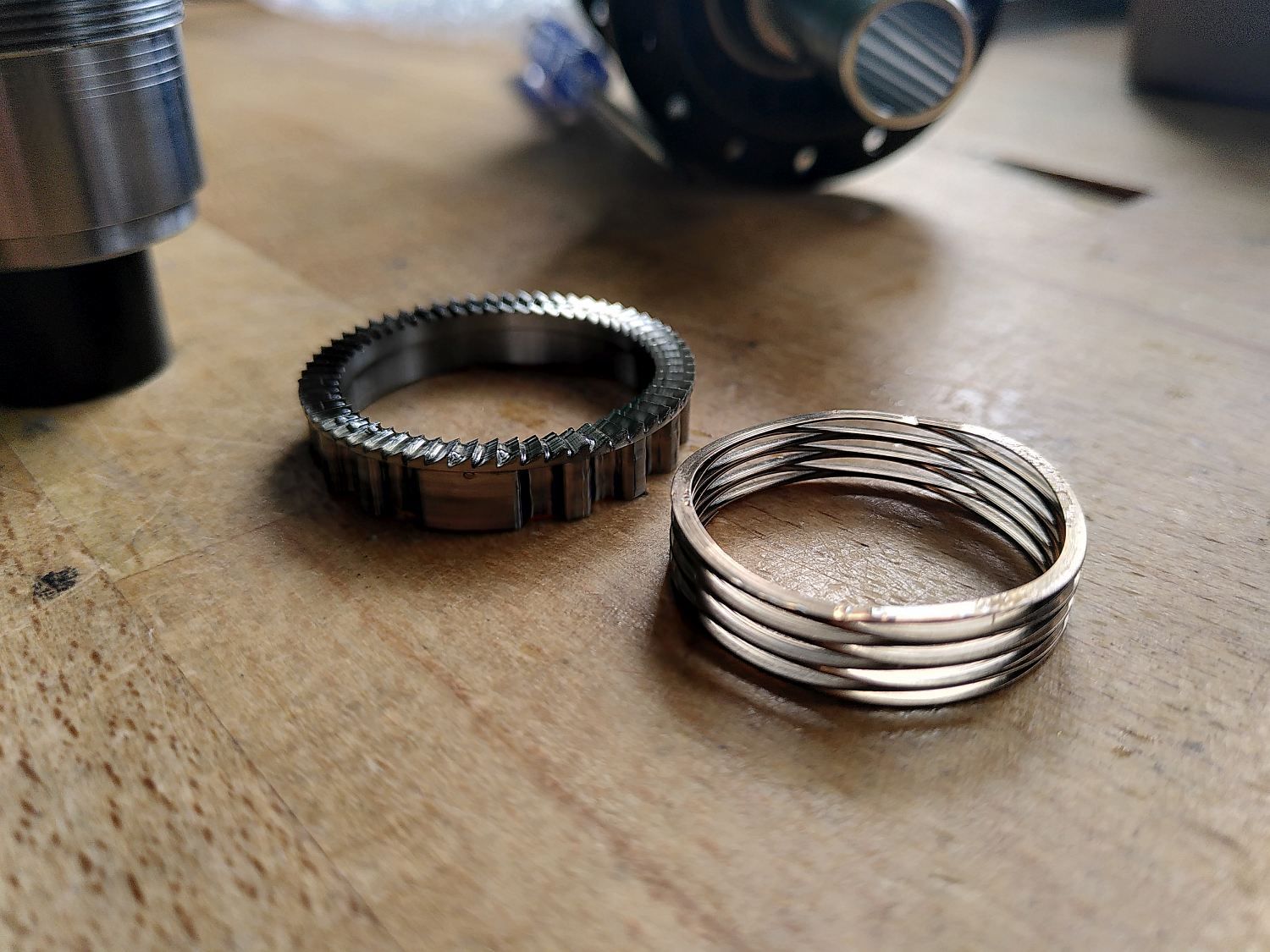

  2. Titanfreilaufkörper im Härtegrad 5, welcher gleichzeitig als Teil des Ratchetsystems fungiert
  3. 60T Ratchetsystem aus Titanscheibe und eben Titanfreilauf (siehe Bilder) für geringen Eingriffwinkel (6°) und ordentlich Sound

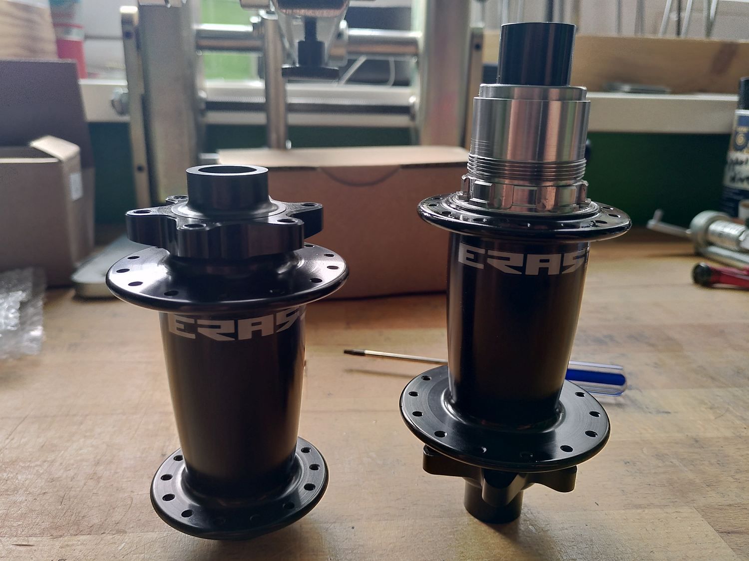

Wo fange ich an? Haken wir mal die Frontnaben schnell ab -
was gibt es hier groß zu sagen? Sind halt Frontnaben!

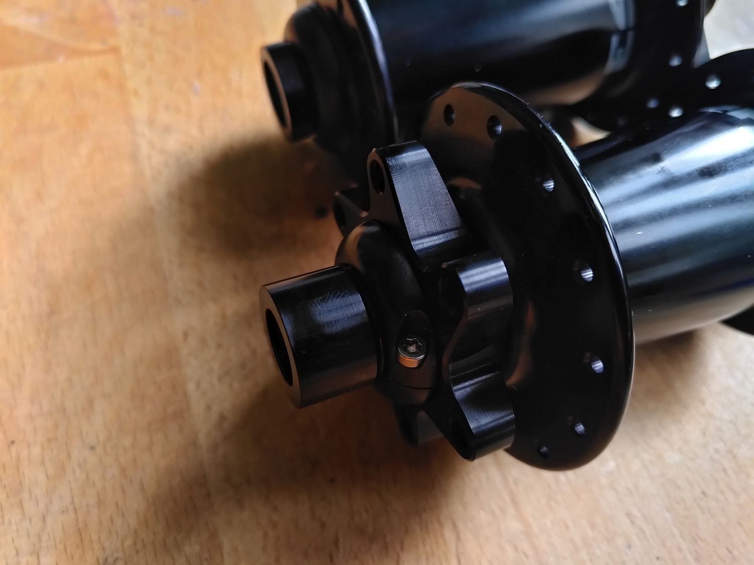

Joa, vielleicht, aber sie unterscheiden sich doch in ein paar kleinen Details vom HR - Erase legt bei ihren verbauten Lagern mehr Wert auf Stabilität/Haltbarkeit, als aufs Gewicht, weshalb sie unterschiedlich starke Achsen verbauen. Am VR setzen sie 17mm Durchmesser ein - sozusagen Marktstandard. Die Lager sind von Enduro, in der Größe 6903, also Lager mit 7mm Breite. (Vergleich: Newmen setzt hier auf 6801, also 5mm Breite --> kleinere Kugeln)

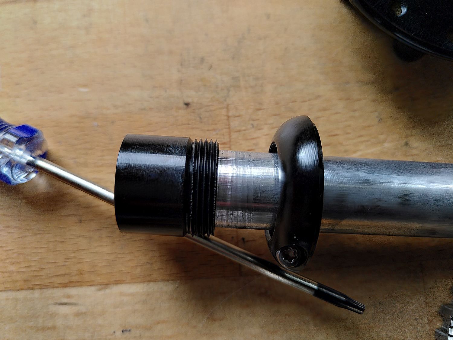

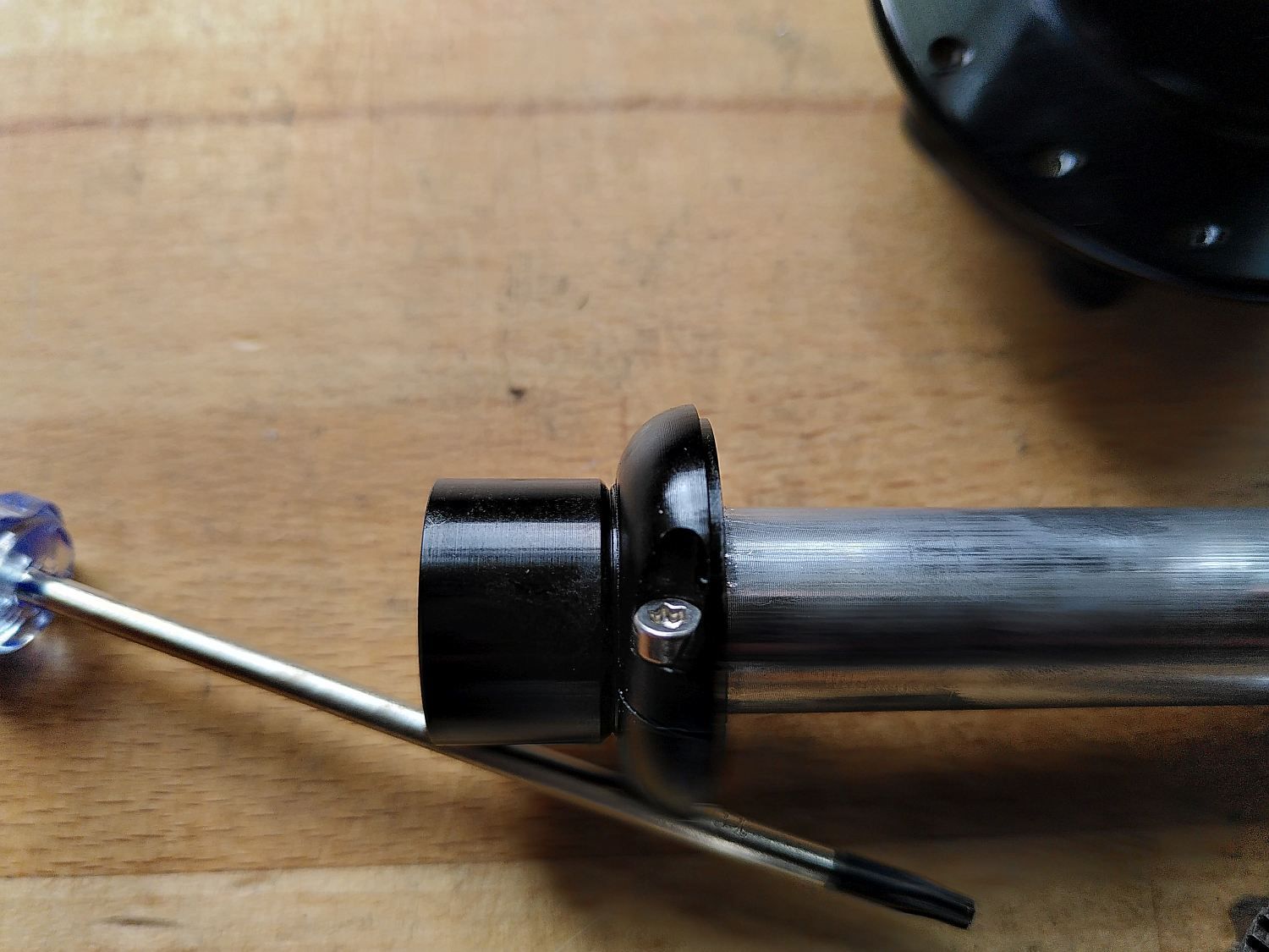

Natürlich gibt es hier auch die Lagerspieleinstellung, die ich hier gleich mal ein bisschen sezieren möchte:
Was mir gleich mal gut gefällt, ist das Material - komplett Aluminium, keine Plastik, nicht zu klein oder filigran. Die Schraube ist ein T8 und mit dem beigelegten Schlüssel gut zu bedienen, was Sorgen bzgl. Schraube Rund-drehen erstmal zur Seite wischen sollte. Allerdings stellt man das Spiel nicht an der Schraube ein - diese ist nur dafür da, die Alukappe zu justieren. Tatsächlich schraubt man die komplette Lagerspielkappe auf einem Gewinde der Endkappe so weit, bis kein Spiel mehr in der Nabe ist, zieht dann die T8 Schraube fest - und ist fertig. Da man dies idealer Weise im Eingebauten Zustand der Räder macht, also unter Spannung der Steckachsen, um die Stauchung der Achsen zu beachten, kann es etwas fummelig sein diese Einstellung vorzunehmen, aber wenn man sich da einmal dem Problem angenommen hat, sollte, nach Fixierung der Kappe, für lange Zeit Ruhe sein.
Das Gewicht der Front-Boost Nabe beträgt ca. 145g
Das Gewicht der Rear-Boost Naben beträgt ca. 240g

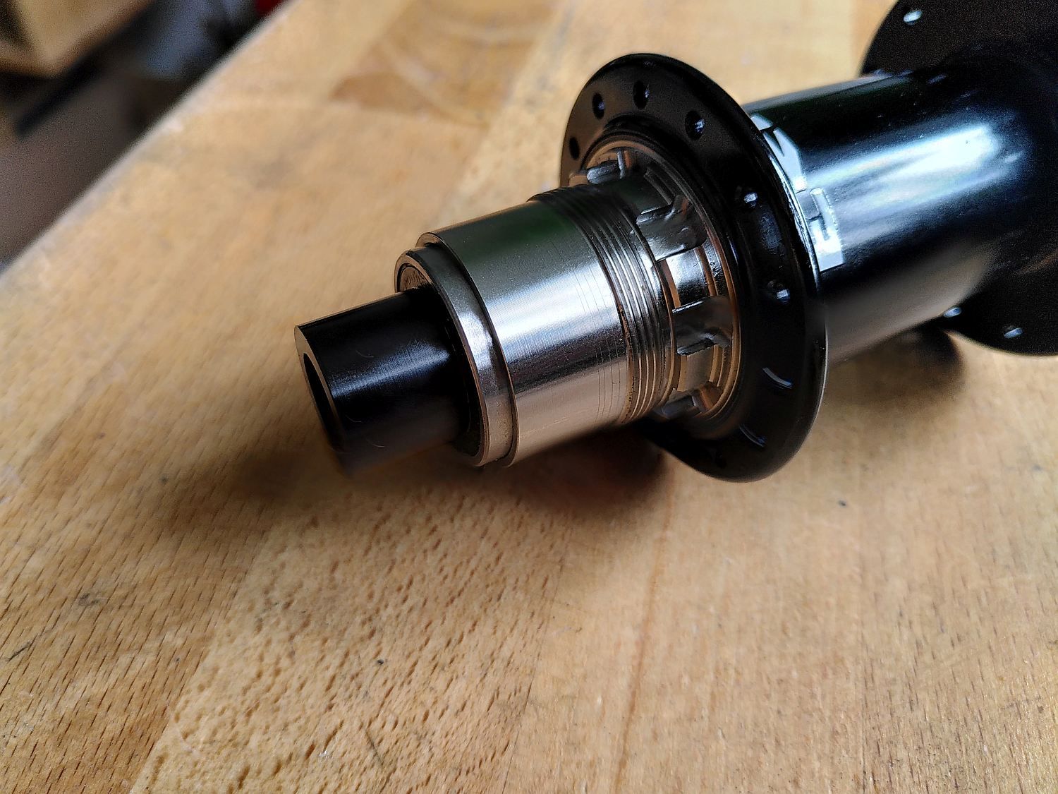

Kommen wir zum eigentlichen Herzstück - der HR Nabe.

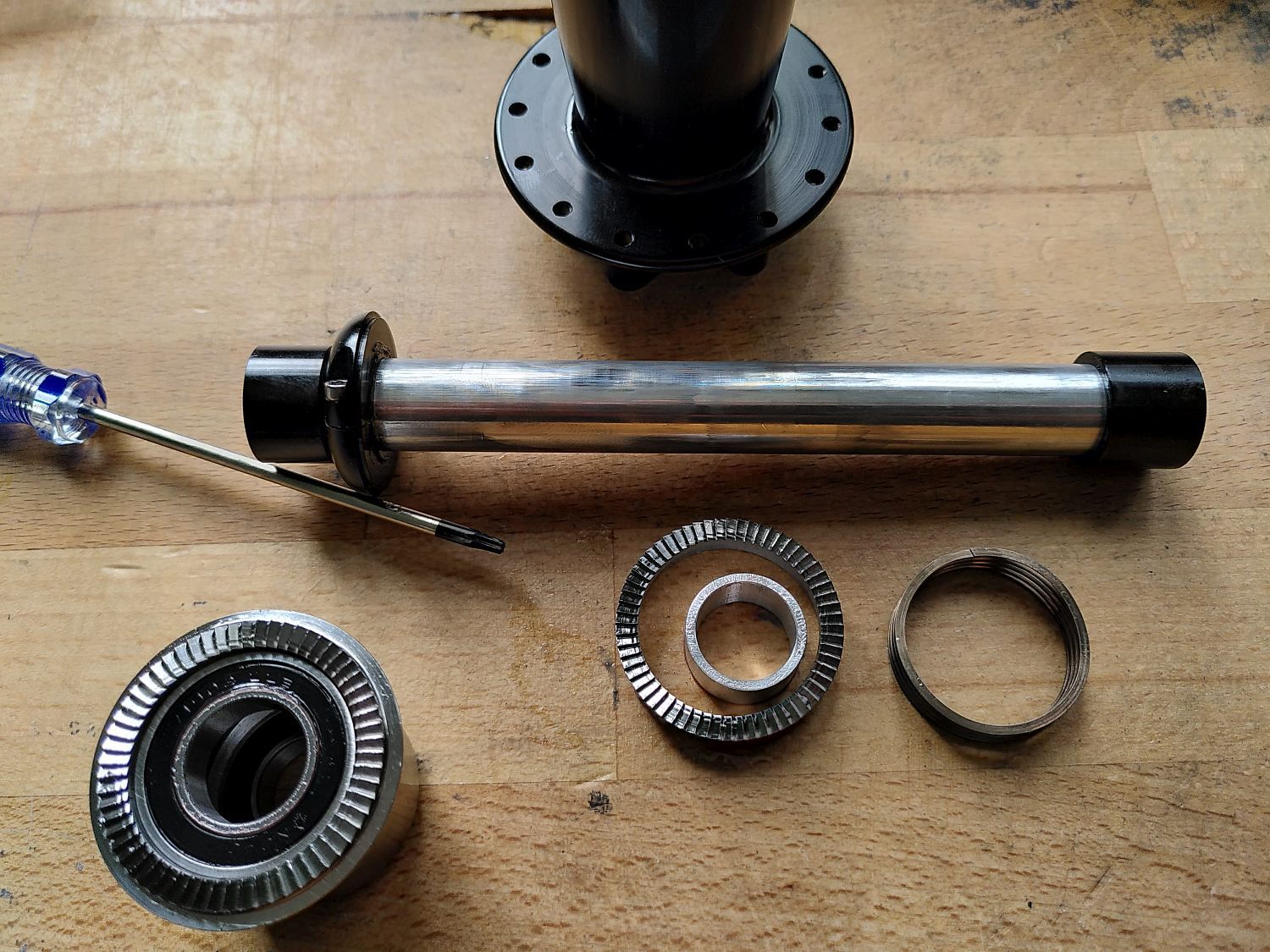

Wie schon angedeutet, wird hier keine 17mm Achse verbaut - sondern 15mm. Hat den Hintergrund, das Erase die 69er Serie der Lager beibehalten wollte, also die größeren Kugeln - dafür haben sie die kleinere Achse gewählt. Damit haben sie durchgehend 6902 Lager verbauen können - sowohl im Freilauf, als auch in der Nabe, alles das gleiche Lager. Einfach zu merken.
Diese Achse ist nicht ganz so steif wie die 17mm Achse, merkt man auch schon bei der Spieleinstellung - die Achse wird beim Einbau stärker gestaucht, hier ist das Lagerspiel im ausgebauten Zustand recht deutlich zu merken, wenn man die Einstellung ideal vorgenommen hat.

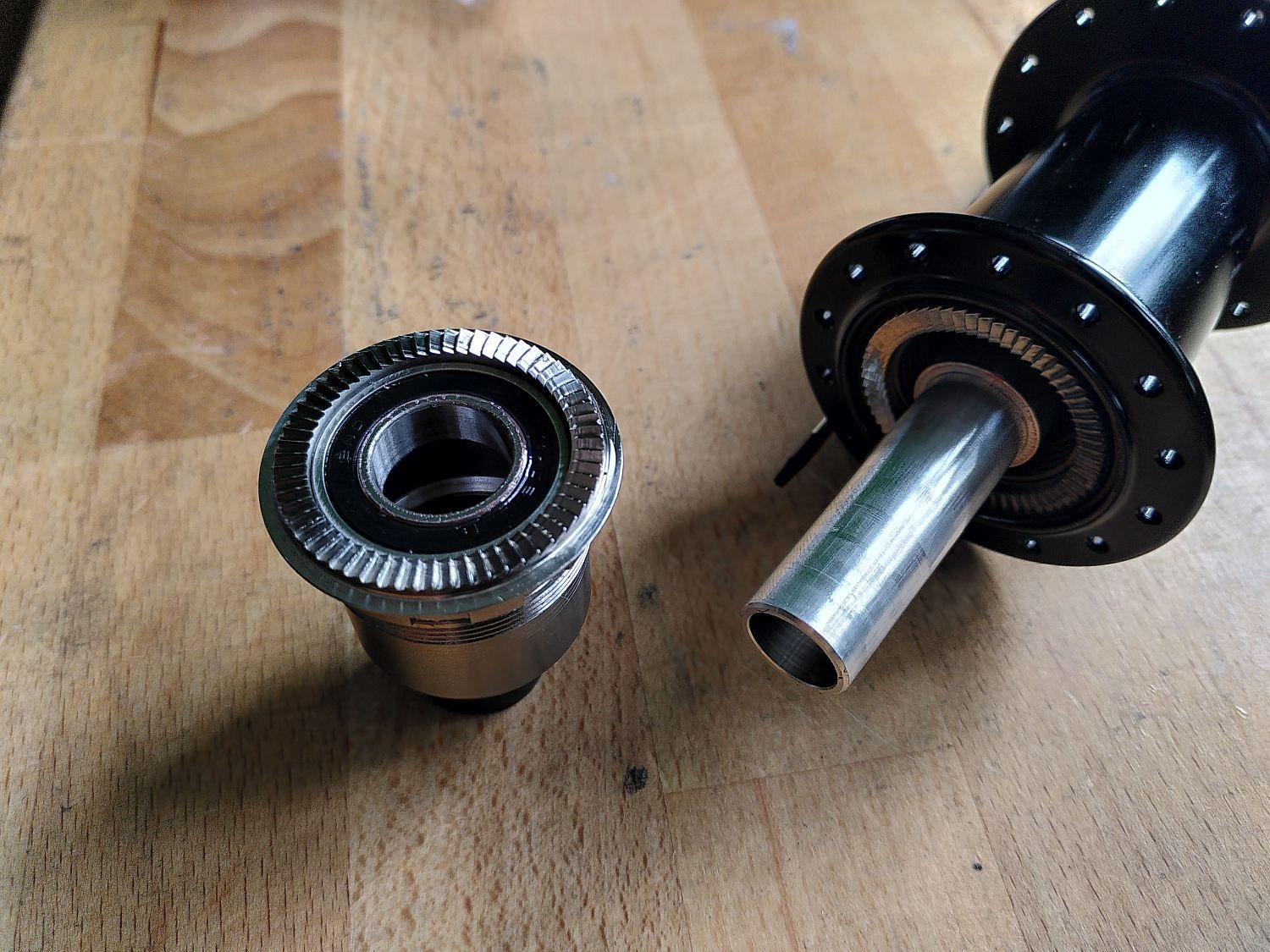

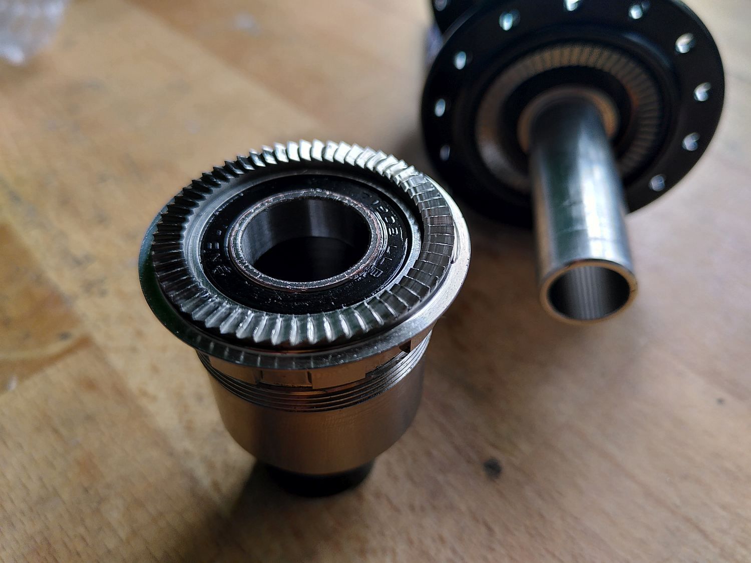

Der Freilaufkörper aus Titan glänzt nicht nur schön, er scheint auch wirklich gut verarbeitet zu sein. Dem sollte natürlich auch so sein, denn wenn man 60T direkt in den FL Block fräst, um sie mit als Ratchet zu benutzen, sollte die Fertigungstoleranz nicht all zu hoch ausfallen, sonst hat man schnell Geraspel im Getriebe.
Das Gegenstück, die in der Nabe verstaute Ratchetscheibe ist recht filigran - ob diese wirklich ein leben lang ihren Dienst mitmacht, wird sich zeigen müssen, bisher hatte ich hier aber keine Ausfälle zu verbuchen. Anders als bei DT gibt es hier keinen "Drive-Ring" - die Aufnahme der Ratchetscheibe ist direkt in den Nabenkörper gefräst. Die Feder hinter der Ratchetscheibe ist auch nicht sonderlich filigran, sondern, ganz im Gegenteil, eine der robustesten Federn, die ich für Ratchetsysteme kenne. Ich traue dieser Feder zu ihre Federkraft recht lange konstant zu behalten.
Die Endkappen sowohl vorn als auch hinten sind auf die Achsen gesteckt, die Achsen selbst sind durchgängig und ohne "Kragen" um sich an Lagern abzustützen. Die Endkappen fielen anfänglich recht leicht von der Achse, mitlerweile ist da Abhilfe geschaffen wurden - jetzt haben sie recht guten Halt, man bekommt sie dennoch mit den Händen abgezogen, kein Werkzeug notwendig.
Alles lässt sich sehr einfach auseinander nehmen und wieder zusammenfügen. Es gibt kein Bauteil, was unklar in seiner Bestimmung ist, weshalb Fehler beim Zusammenbau kaum vorkommen sollten. Wartung ist sehr einfach durch zu führen - Freilauf abziehen, reinschauen, eventuell säubern und schmieren - fertig.

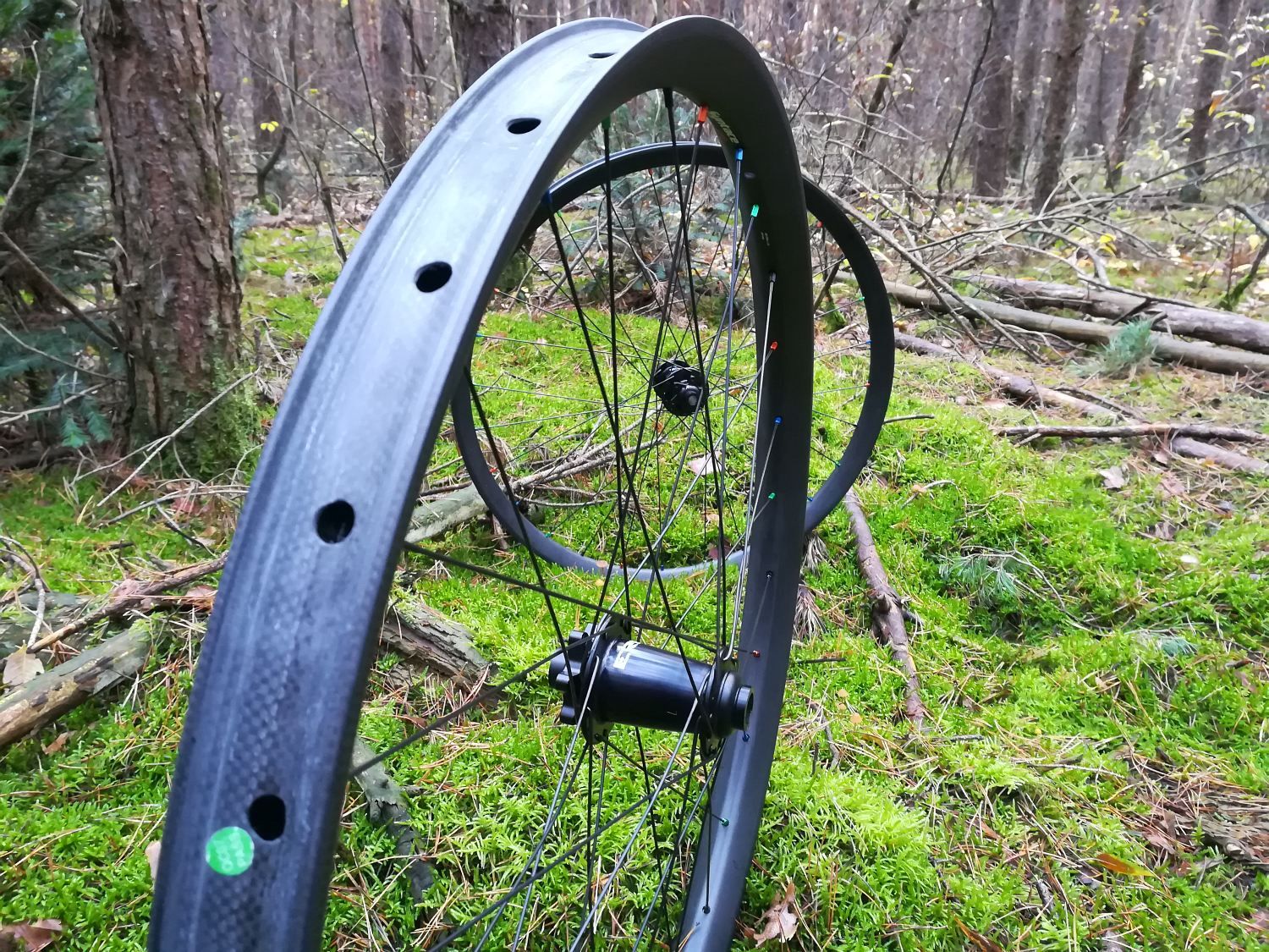

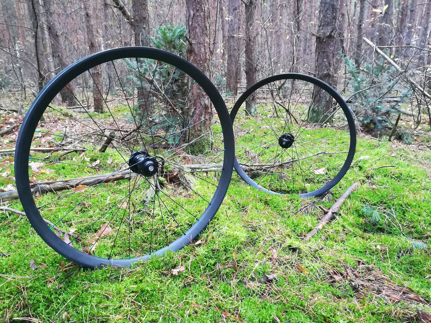

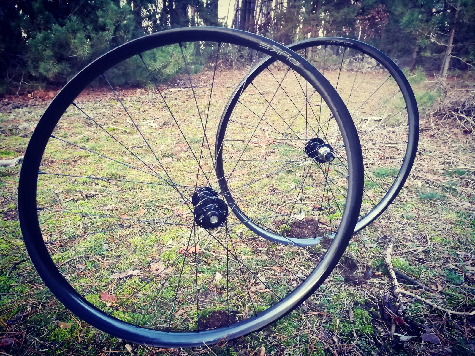

Ein paar Beispielaufbauten:

Ratchetscheiben aus Titan? Bin jetzt kein ausgebildeter Maschinenbauer, aber ausser dem Gewicht bieten sie meiner Meinung nach keinen Vorteil, eher Nachteile wie erhöhte Reibung, Verschleiss, Titan ist weicher als Stahl... Wird wohl seine Gründe haben, warum es z.B. keine Getrieberäder aus Titan gibt.

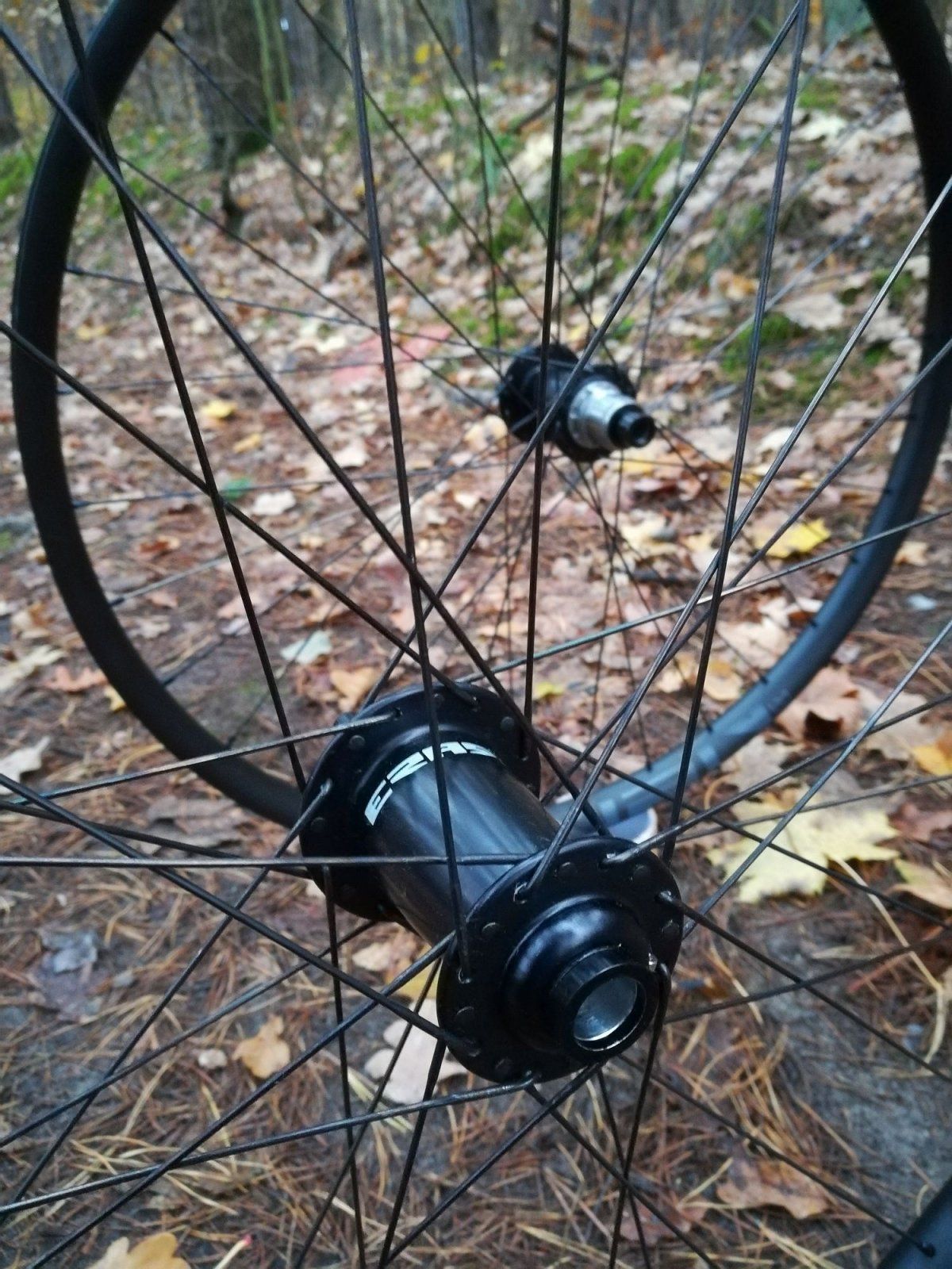

Na wenn das, auf den ersten beiden Bildern nicht mein Laufradsatz ist. Bunte Nippel macht nicht jeder, glaub ich.
Bis jetzt kann ich nicht klagen, super Naben. Ich werde weiter beobachten und berichten.
Tollen Laufradsatz hast Du mir da gebaut. Danke Stefan.

Da es von den Aluzahnscheiben bei Acros keine übermäßigen Fallzahlen von Defekten gibt, hätte ich bei Titan an der Stelle wenige Bedenken.
Da „nahezu alle Freilaufkörper am Markt aus weicherem Aluminium bestehen“ (und nur in Ausnahmefällen in der verstärkten Version aus Stahl), hätte ich bei Titan an der Stelle wenige Bedenken

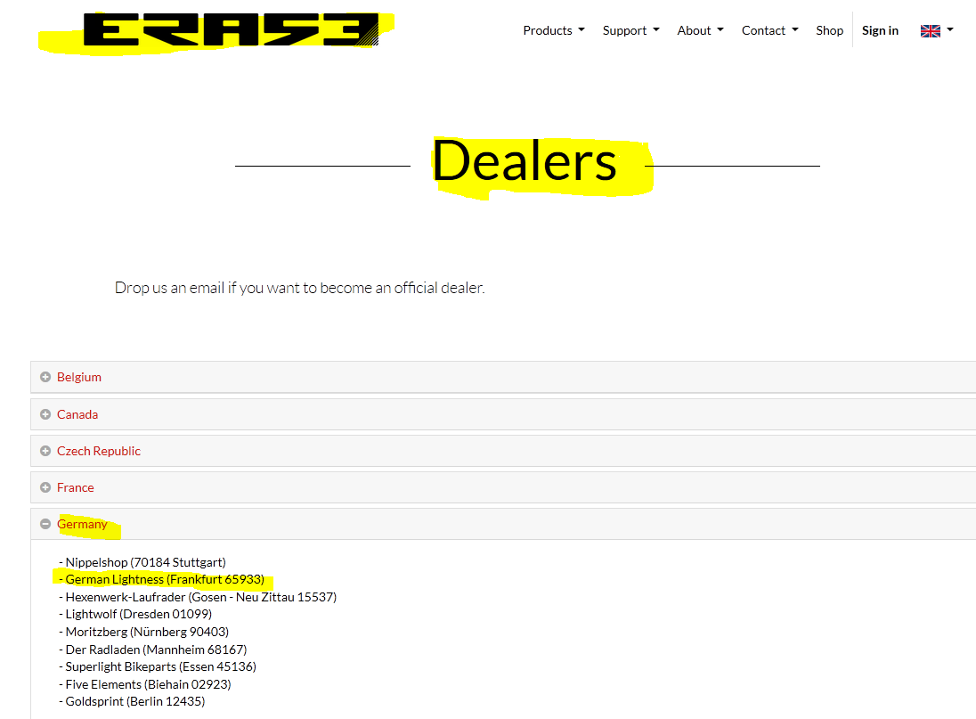

sind die Erase-Naben eigentlich lieferbar? Deine Einträge dazu im Bikemarkt sind jedenfalls von meiner Merkliste verschwunden und mein Geburtstag kommt bald. So steigt zumindest die Wahrscheinlichkeit wirklich über ein Upgrade des E1900 LRS nachzudenken...
Das kannst du dir auch sparen. Wird von Thomas verneint. Glaub es oder nicht.
welcher thomas verneint was?
rein von den daten und werkstoffen klingen die naben sehr interessant, finde ich. kann einer der laufradbauer was zur verfügbarkeit sagen? oder hat DT die bude etwa zumachen lassen wegen der hier schon kolportierten patentverletzungen durch erase?
Also ich bin die Naben schon gefahren als Testlaufradsatz im MTB. Und muss sagen das Sie mir einen sehr soliden Eindruck gemacht haben. Darüber hinaus kann ich jetzt einen Laufradsatz für das Rennrad mit Naben von Erase mein Eigenen nennen und bin sehr begeistert. Die Lager haben noch mal in Sachen Qualität zugelegt. Das hatte mir auch mein Laufradbauer so bestätigt. Ich denke es ist nur eine Frage der Zeit bis ich mir auch ein MTB-LRS hole und aktuell baut mein Laufradbauer für andere Kunden, gerade Laufräder mit diesen Naben auf. Also in gewissen Maßen liegt da wohl eine Verfügbarkeit vor.
