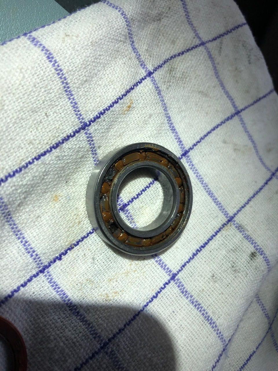

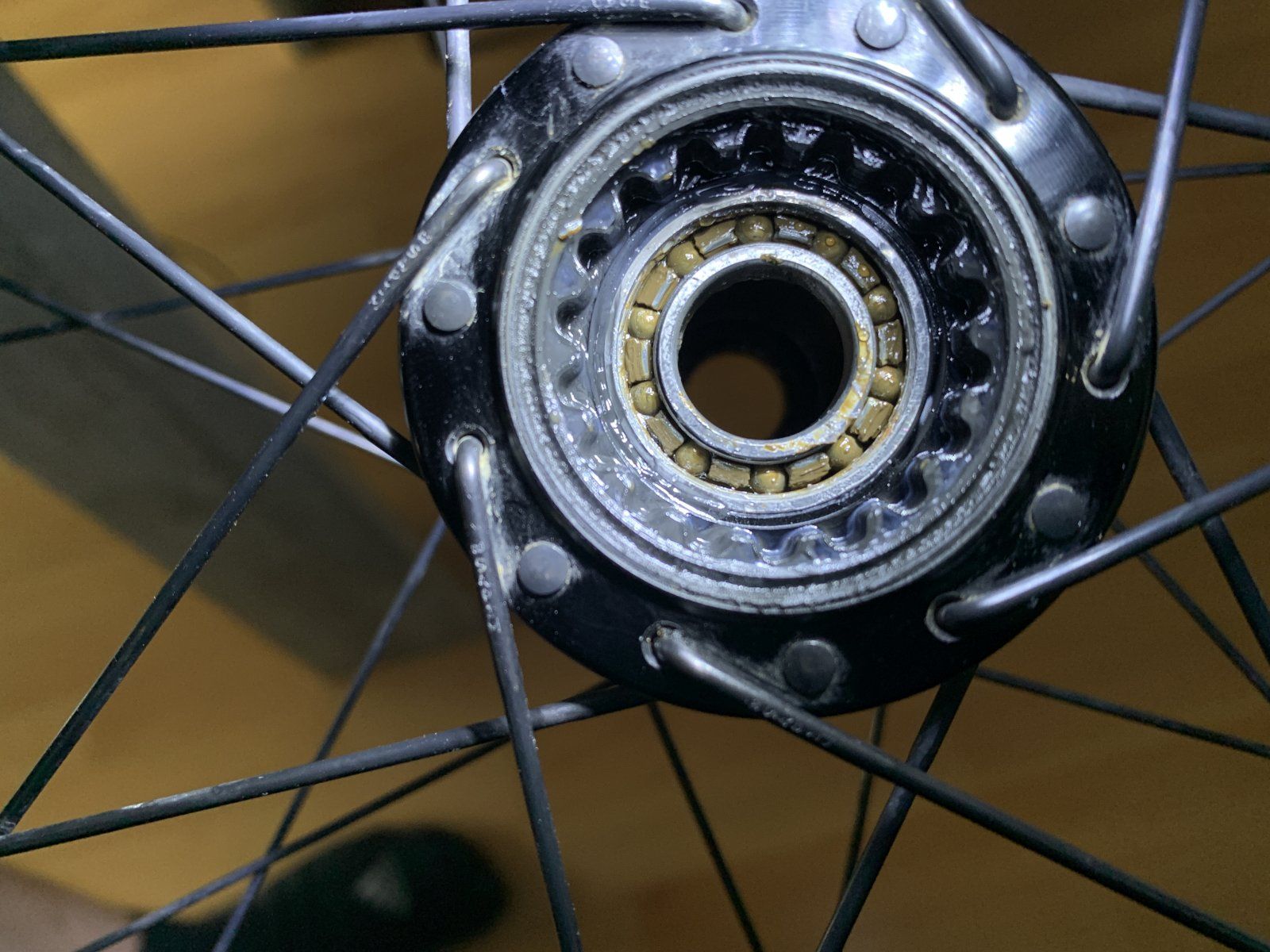

Ich habe mich jetzt auch nochmal an Erase gewandt - mal sehen was kommt...
Die Endekappe auf der Freilaufseite konnte ich auch abziehen, aber auf der anderen Seite sitzt die Kappe absolut fest - selbst mit einer Zange bekomme ich diese nicht runter.
Nachdem ich dort aber die Lagerspielverstellung komplett gelöst habe, kam schon zum Vorschein, warum die Nabe so rau läuft..
Schade - habe erst knappe 25 Bike-Tage hinter mir und das Rad sieht keinen Kärcher oder ähnliches :(

Nicht geil! Da haut wohl die Dichtung nicht hin und die Stahllager rosten. Bin gespannt was für Lager verbaut sind. Sollten ja 2RS Industrielager sein

Wenn du die Endkappe auf der Freilaufseite runter hast, ist doch alles gut. Freilauf abziehen und einfach die Achse nach links entfernen. Wenn du das Lager getauscht hast, trage etwas Fett auf, bevor du die Achse wieder montierst. Vorher den Einsteller lösen!

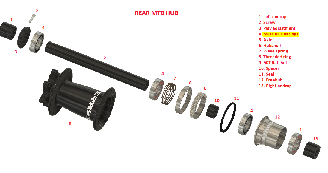

Ah OK...war mir nicht bekannt, das die Schrägkugelvariante auch mit 6 beginnt. Dachte, die fangen immer mit der 7 an. Bei der Angabe von Erase steht aber AC (angular contact) dabei. Das ist dein Fehler...wenn man das als Fehler bezeichnen mag. Keiner weis alles. Die Schrägkugelvariante ist ja gerade das besondere an den Naben.
Bild unten Quelle SKF
Ich hatte auch schon mal nach den lagern geschaut und bin an der selben stelle gestolpert. Danke fur die aufklareung. Waren das jetzt die dichtungen des lagers oder des HUB die nicht richtig gedichtet haben? Frage da es für die lebensdauer der neuen lager entscheident ist.
Danke dir - dann muss ich "deine" Variante bestellen.
Allerdings hat sich Erase auch gemeldet und mir angeboten, Lager zu schicken - bin gespannt und werde sie auch nochmal auf die Bezeichnung hinweisen.

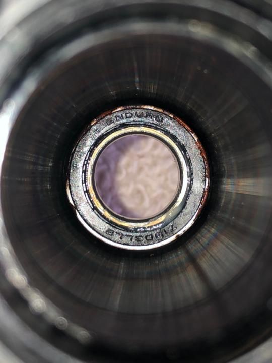

Hallo zusammen. Fahre auch seit bald einem Jahr Erase Mtb Naben. An sich bin ich absolut zufrieden (weil vollkommen unauffällig im Betrieb). Allerdings hatte ich auch schon Probleme mit den Lagern. Als ich das Rad mal auf dem Ständer hatte ist mir plötzlich aufgefallen, dass unfassbare Vibrationen und Lärm aus Richtung Vorderradnabe kamen. Ich habe wirklich einen Schreck bekommem. Also aufgemacht, und siehe da, deutlich Korrosion erkennbar. Das Rad wird lediglich mit Wasser aus der Brause und Muc-Off gereinigt. Ich bekam fix kostenlosen Ersatz vom Verkäufer. Aktuell habe ich das Gefühl es geht wieder los. Hatte nur noch keine Lust nachzusehen. Gut zu wissen, dass man sich vermutlich direkt an Erase wenden kann.

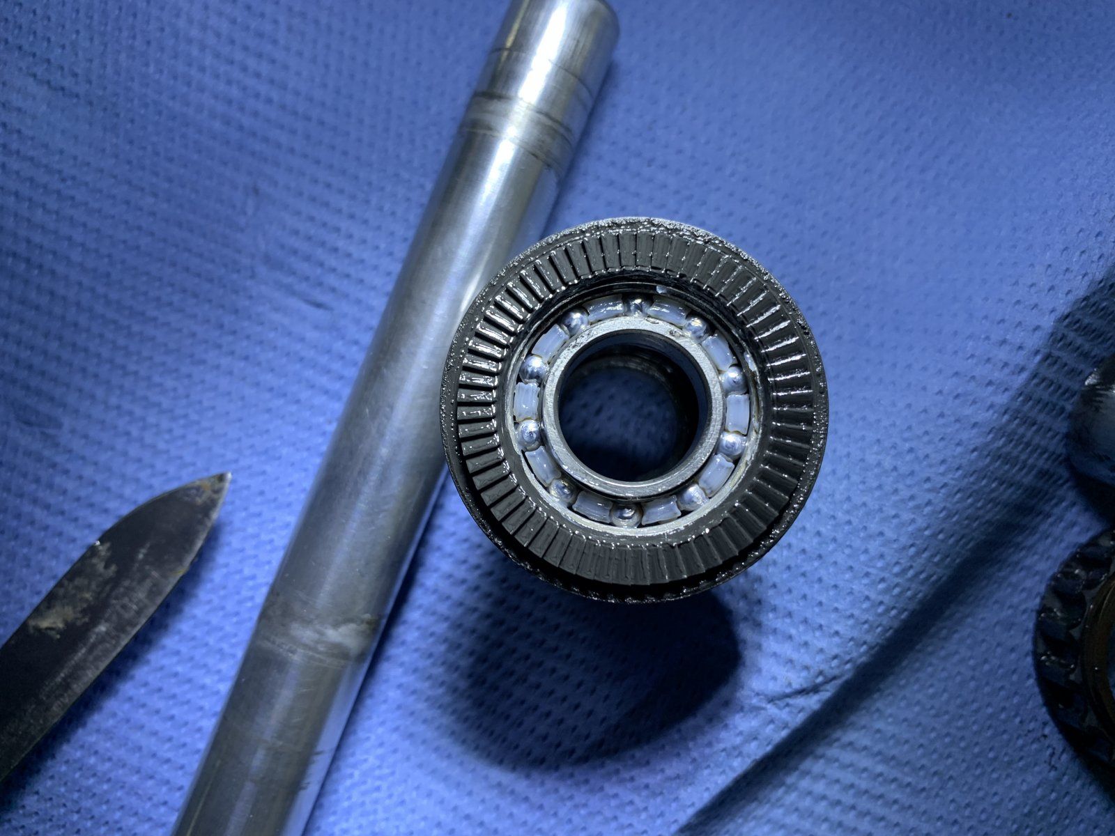

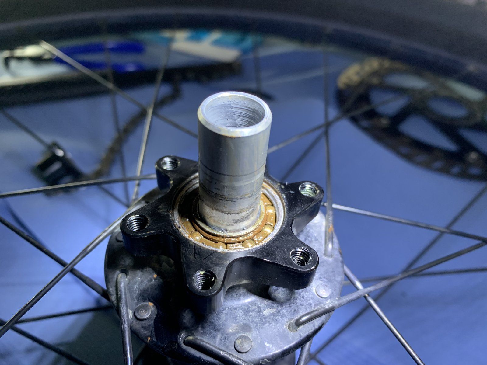

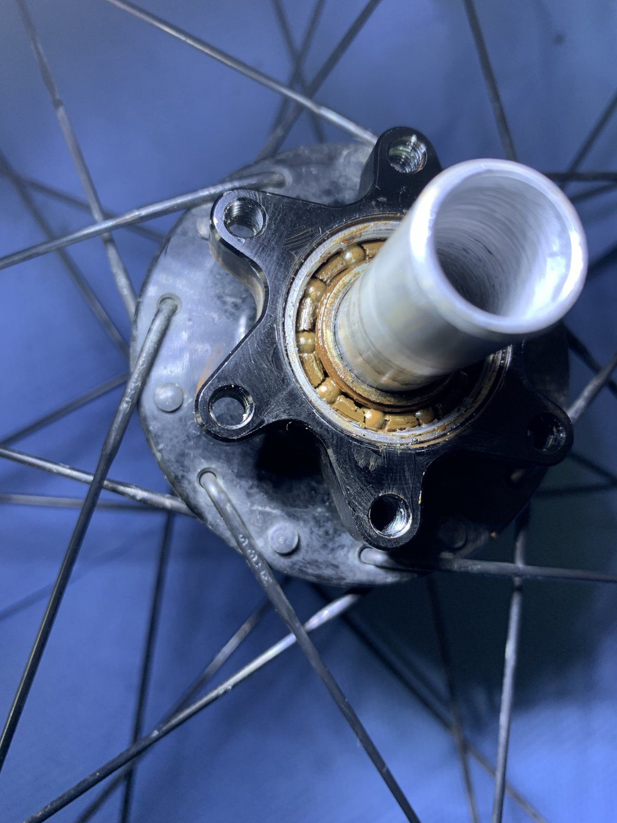

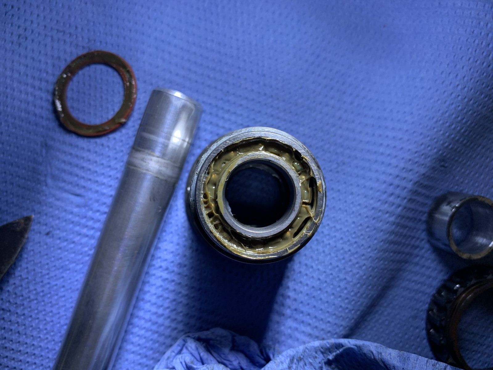

Ich hatte gerade auch meine Mühe, die Achse raus zu bekommen. Glücklicherweise hatte ich noch meine „alte“ KaboltX Steckachse hier liegen, welche ich dann genutzt habe, um die Achse vorsichtig mit einem Gummihammer durch die Lager zu treiben.
Leider sieht nur ein Lager noch „gut aus“ 3 muss ich wohl erneuern. Anbei auch Bilder.

Spielt es eigentlich eine Rolle wie rum die Schräkkugellager eingebaut werden?
Ja - ich hatte die Lager bei Bike24(danke schnellerpfeil) bestellt und dort(Enduro Bearings) haben die Dichtringe unterschiedliche Farben und es ist vorgegeben, welche Farbe "innen" sein muss.

Wie kann das sein das die nach 4 Monaten schon so aussehen?
Gut zu wissen danke!
Keine Ahnung, ich pflege mein Rad tatsächlich :D Kein Hochdruckreiniger und auch nur F100 Bikereiniger ab und zu - ansonsten Lappen...
War in der ganzen Zeit auch nur ein Mal im strömenden Regen in Willingen - vll. Pech - ich weiß es nicht.
Habe Erase auch nochmal geschrieben und Bilder geschickt, da die Achse auch extrem stramm (lies sich nur mit Hammer bewegen) drin saß. Mal schauen, ob ich darauf noch eine Antwort erhalte.
