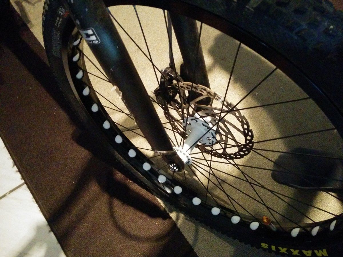

Also ich muss mal n kurzes Review zur Echo VR-Nabe mit Scheibenbremsaufnahme sagen. Ich habe die Nabe mit dem Czar street trial gekauft März 2013 und bin seitdem auch viel gefahren. Das Ende der Nabe habe ich ja im Broken Parts Thread schon gepostet. Neben dem abgerissenen Flansch sind die Lager auch komplett kaputt und lassen sich nicht mehr leicht drehen.
Ich habe mir nun für sage und Schreibe 25€ die V!Z-Nabe geholt und bin alleine von den Lagern extrem begeistert. Hoffe dass durch meinen ersten Einspeichversuch die Haltbarkeit nicht beeinträchtigt ist, aber ich glaube mir ist es ganz gut gelungen. Hat sonst noch jemand Erfahrungen mit dieser Nabe? macht auf jeden Fall einen extrem soliden eindruck. Was mir bisher auch nicht so klar gewesen war ist, dass meine Bremsscheibe bisher keinen Schlag hatte, sondern einfach die Bremschscheibenaufnahme der Echo-Nabe ziemlich krumm ist.
Musste das gerade nur loswerden ;-)
Hat jemand ggf. auch Erfahrungen mit der HR-Nabe von V!Z???
