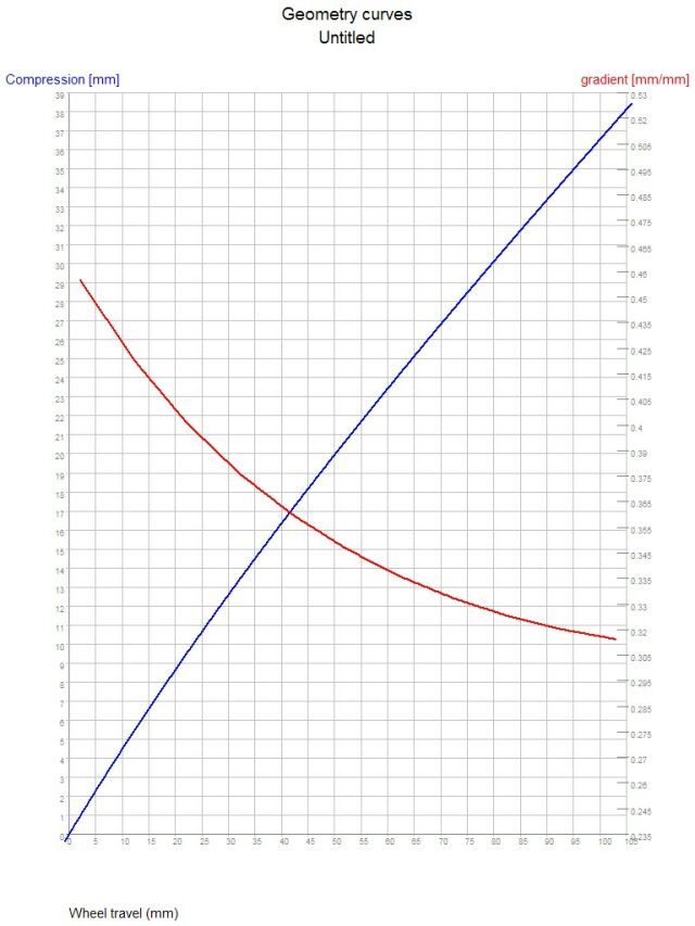

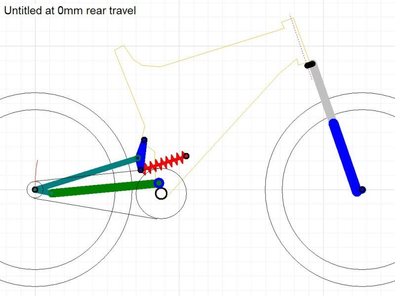

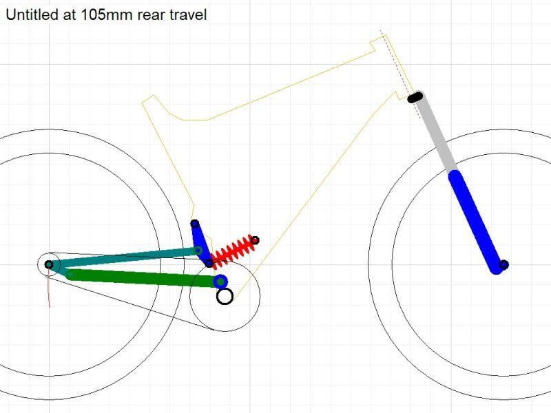

hm... bist du sicher dass die anlenkung gedürckt wird oder vielleicht doch gezogen??? also der kleine umlenkhebel an dem der dämpfer sitzt...
MFG moth
Hi,
laut linkage wird der Hebel gedrückt, obwohl es sicher am Anfang nahe des Ziehens sein muss.
HK

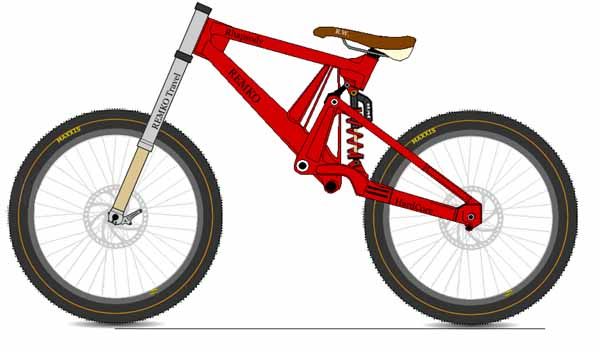

Hallo!
Joa hier haben wir eben mal wieder was von mir.
Das Bike hat 210mm Federweg. Leider mit einem "nur" 200mm langen Dämpfer erreicht. Hinterbausystem ähnlich dem neuen Bike von Sinister.
Mfg Björn
