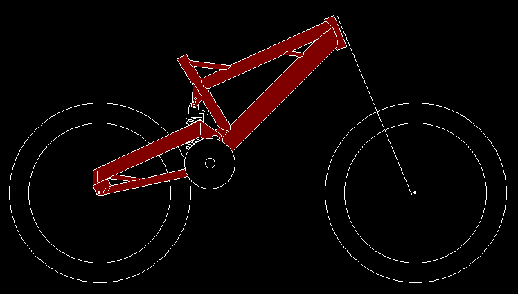

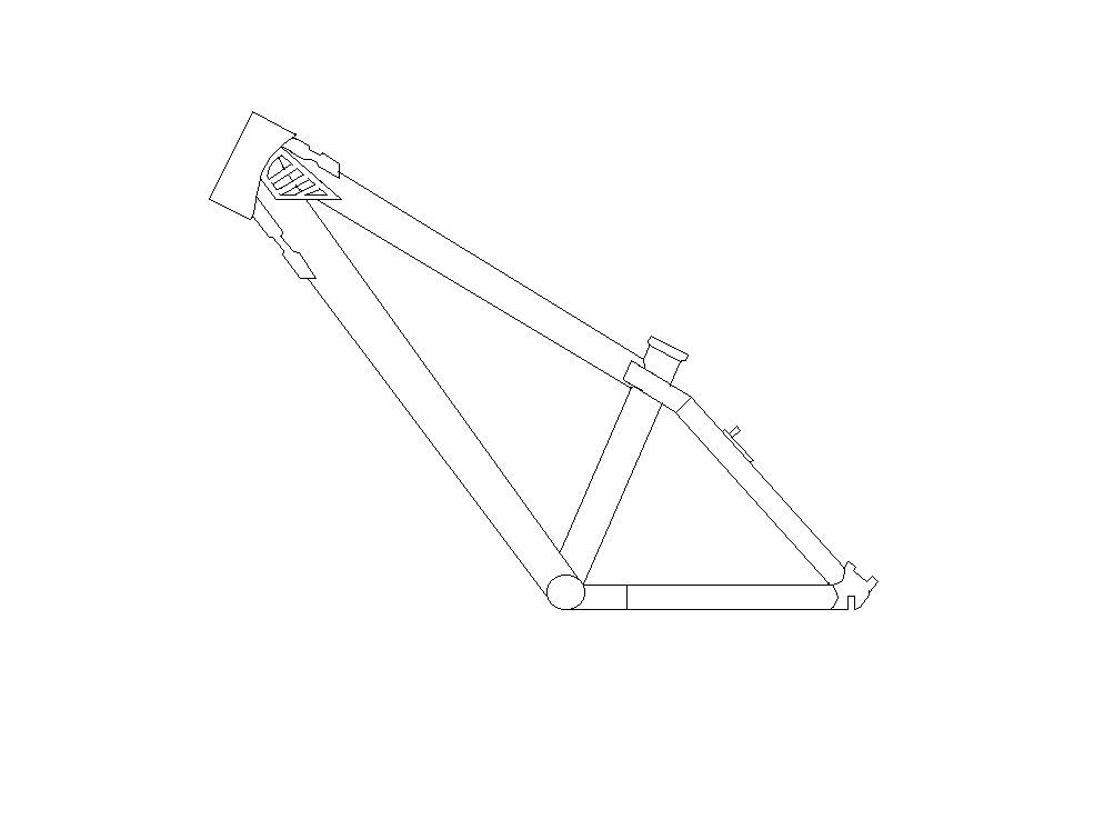

hab mal ne andere version von meinem rahmen gestaltet.
kürzeres oberrohr, mehr platz fürs hinterrad.
hinterbau, streben,dämpfer sind genausolang wie vorher.
hab also quasi nur den hauptrahmen modifiziert.
so, und hier mal mein entwurf in schwarz.
neues "leichtbau-gusset am tretlager.

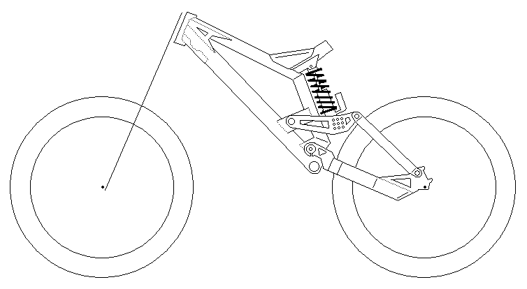

dh-drop-fully
federweg etwa 240mm
lenkwinkel 68°, einstellbar
radstand 1140mm
mein dh.entwurf, ein bisschen extremer.
mehr federweg....

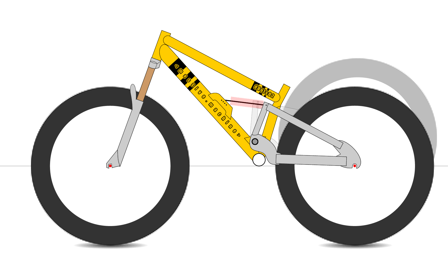

So stelle ich mir einen opt. DHler vor:
225 FW bei 1:3 und 75 mm Dämpferhub
, Verstellbar von 200-250.
5th Elementh tauglich.
67° Lenkwinkel
73° Sitzwinkel
360 Tretlagerhöhe
Beidseitig austauschbare Ausfallenden. Scheibenbremsseitig gleich IS2000+40
3800g o.D, aber bis auf 3500 abspeckbar.
Warum Eingelenker mit hohem Schwingendrehpunkt hab ich eine Seite vorher erklärt.

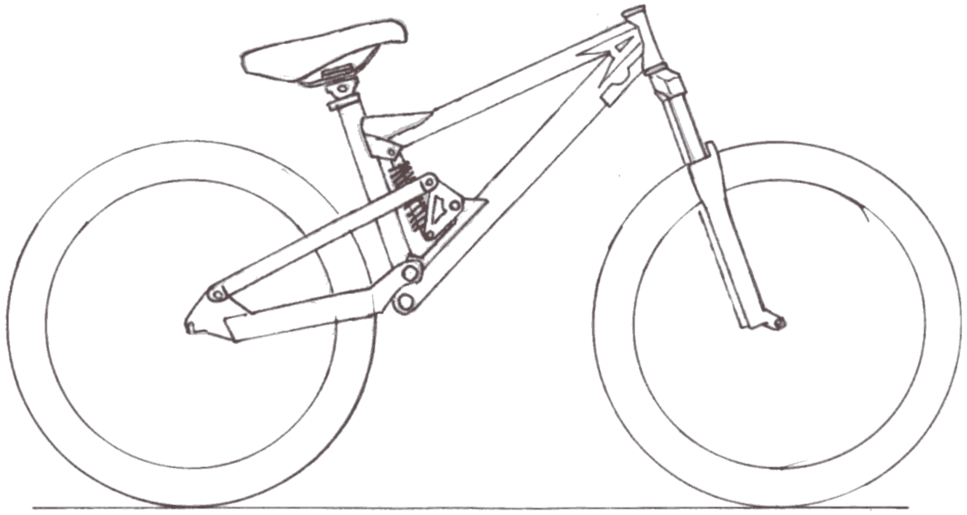

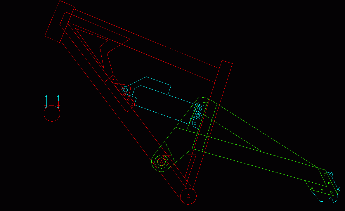

mal wieder was bleistift-mäßiges:
dual-fully mit etwa 120mm federweg.
