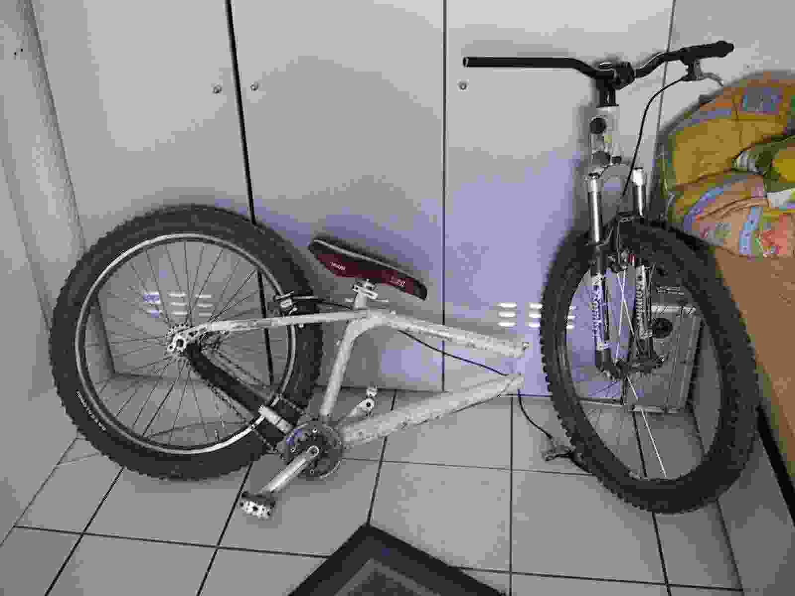

der hier musste nen 4m drop ins flat aushalten und son kram und irgendwann hatte er keine lust mehr...
naja ich glaub auf sowas hätten meine gelenke und so auch keine lust...
