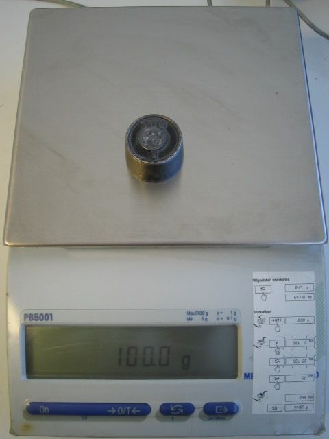

...das Imperium schlägt zurück, Teil 2: hier mein neuer Ultrastem SL (!) in 120mm, mit Stahlschrauben wiegt er 105,4g (auf geeichter Waage)...das ist erheblich leichter als der F99 in gleicher Länge...der neue Ultrastem UL2 wird dann mit Ti-Schrauben nochmals ca. 10g leichter sein :D :D :D
