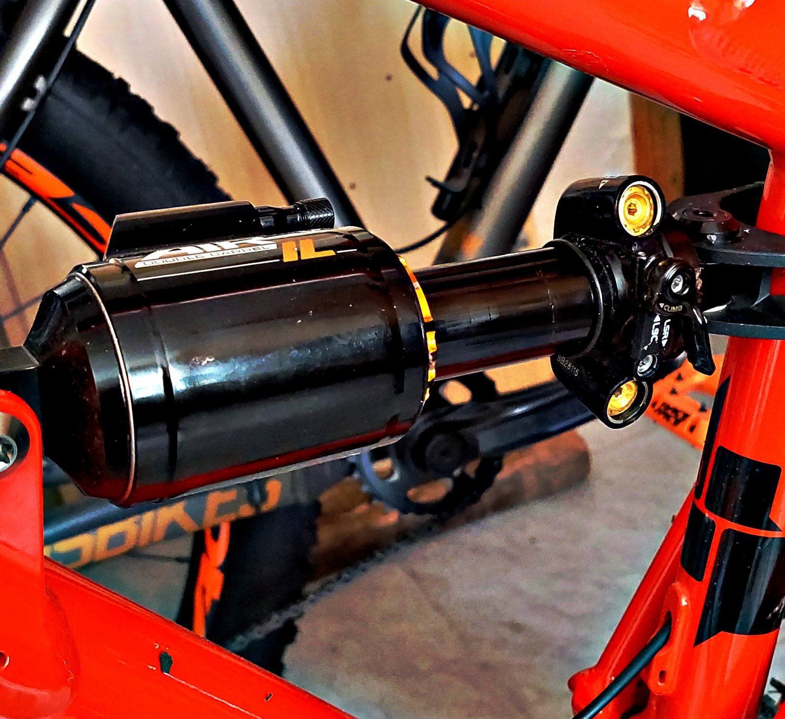

Der Cane Creek db Air inline holt noch mal einiges an Performance aus dem Heck! Das Setup ist zwar aufwändig (low/highspeed Druck- und Zugstufe, Volumenspacer) aber man wird dafür belohnt. Das Gewippe beim Treten bekommt man fast vollständig ruhig gestellt und das Ansprechverhalten besonders bei groben Schlägen ist um längen besser als beim Monarchen! Anhang anzeigen 1360740
Gibts bei den CC irgendwelche verschiedenen Tunes von Werk ab? (wie bei RS und Fox)
Würde mir auch mal einen reinschmeißen.
Der Monarch is irgendwie nicht das was ich mir so vorstelle.
Wieviel Luftkammer Spacer hast du bei wieviel Fahrergewicht drin?
Bremse konnte noch nicht getestet werden, war bis jetzt nur wieder am rumspielen mit dem Teil😅😉
Hab aber vorsichtshalber meine MT7 mal entlüftet und gereinigt, mal schaun...
Rahmen hat nix..
Aloha!
Ob es einen anderen Tune gibt, kann ich Dir nicht sagen.
Momentan fahre ich folgende Einstellung (von offen!) bei 92.5Kg fahrfertig:
175 psi ---> 30% Sag
LSC 16 clicks
HSC 2 1/4 U
LSR 12 clicks
HSR 3 3/4 U
Token 3 Streifen
Das Ganze mit 70mm Vorbau und Sattel 'n ticken nach vorne!
Dazu vorne die Helm MK2 Air mit (auch von offen):
90 psi ---> 25% Sag
LSC 6 clicks
HSC 3 clicks
LSR 5 clicks
Token: auf'm ersten Ring von oben
Ich mag's nicht so straff, sondern eher fluffig und schluckfreudig! Bietet trotzdem noch genug Gegenhalt bei aktiver Fahrweise, ist aber deutlich sensibler als mit RS Fahrwerk.
Hab grad mal nen aktuellen DB Air Inline CS ins ICB gesteckt. Mit den Einstellungen von @ShockRox_71 komm ich mal garnicht klar.
Alles viel zu hart mit meinem Dämpfer.
Luftdruck fast der gleiche.
Muss mal noch ne Einstellfahrt machen aber bin jetzt schon beim Trockentest relativ in der Mitte des Einstellbereichs gelandet.
Bist du mit der HSC und HSR wirklich nur ne halbe bzw dreiviertel Umdrehung offen?
Hab da jetzt irgendwas um 1,5 Umdrehungen beim Trockentest im Hof eingestellt, alles andere war viel zu hart
Auch Lowspeed bin ich jetzt schon viel weiter auf als du, das wären bei dir 6 bzw 8 klicks auf gewesen.
Oder gibts evtl. doch verschiedene Abstimmungen.
Warum eigentlich wird im MTB-Sektor immer die Einstellung falsch angegeben.
Eine Dämpfereinstellung wird immer von Bypassventil zu aus angegeben, dann ist das aussagekräftig.
Da die letzten 2, 3 oder 4 Klicks in Richtung offen keine Wirkung mehr zeigen da das Ventil da schon offen ist und nur noch gegen den Anschlag gefahren wird.

Shit! Bei HSC verschrieben: 2 1/4.
Sorry, hab's geändert.
Mit LSR und LSC weiter offen wippt sich mein Hinterbau blöde. Ich nutze mit meiner Einstellung sogar den Climbswitch, wenn mal etwas sportlicher bergauf gehen soll. Mit Climbswitch ist das Ding dann wirklich straff!

Jetzt nach der ersten Testfahrt bin ich schon wesentlich näher an deinen Einstellungen :lol:
Fühlt sich im Stand komisch an mit so weit zugedrehter Dämpfung, fährt aber nicht schlecht:daumen:
Werde aber noch ein paar Setup Runs brauchen bis mir das Wirklich passt, werde meinen auch nochmal aufmachen und nen Ölwechsel machen, wer weiß wie lange das da schon drin ist :o
