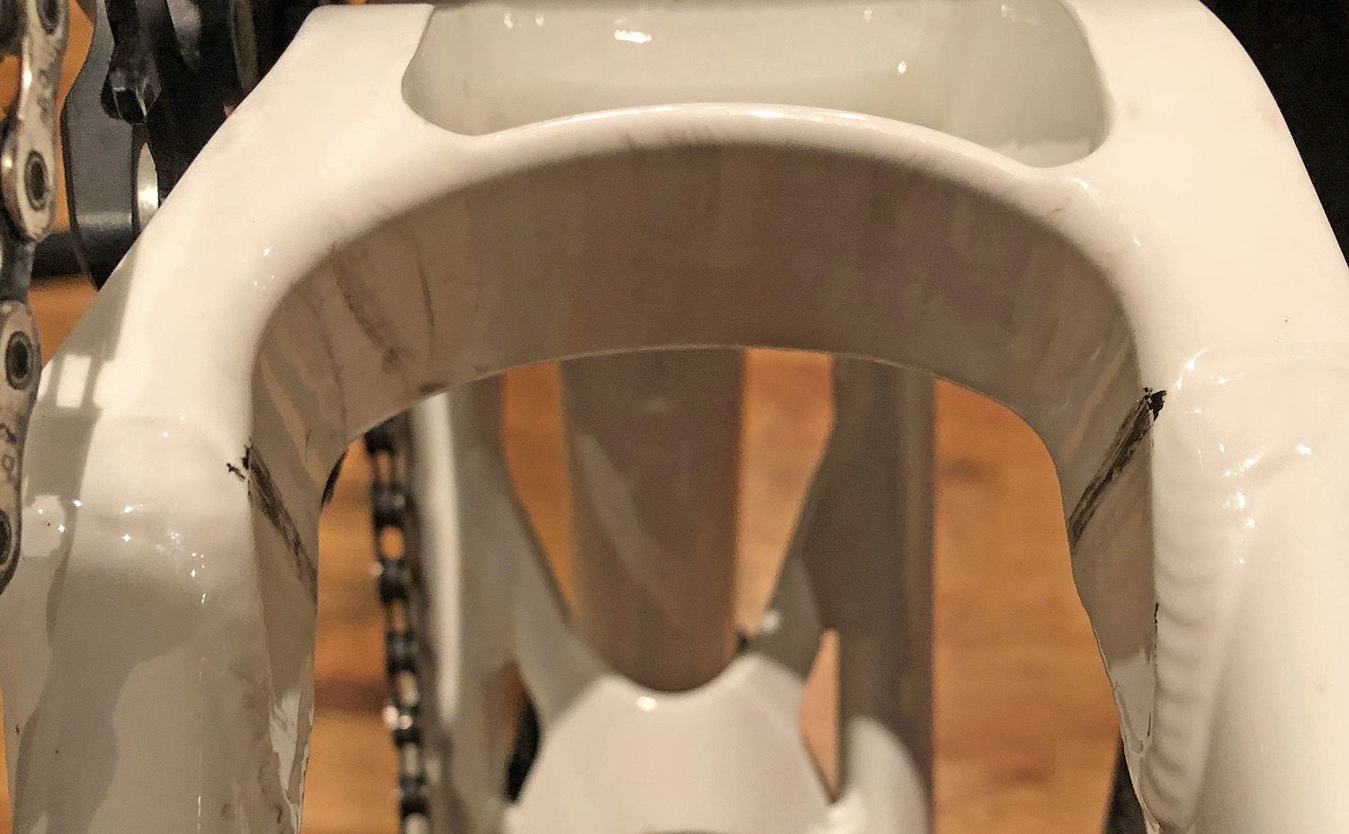

Hi!
hab hier und da in diesem Forum schon was zum Thema Reifenfreiheit und Spuren am Rahmen gelesen , aber würde gerne mal wissen wie eure Rahmen nach längerer Zeit so aussehen im Reifenbereich?
Mein Rahmen seht ihr im Anhang, 3 monate gefahren. (-;
Ist jetzt nicht schlimmes, kann man bisher noch fast alles wegrubbeln, ich frage mich nur ist der Hinterbau doch nicht so steif oder mein Laufrad und wie sieht das in 2 Jahren aus?
Reifen ist Schwalbe Hans Dampf Addix Soft 2,35" auf Flow MK3 Felge (Innenbreite 29mm).
zeig mal mit reifen.
ein laufrad wird sich unter belastung immer verformen, wenn dann der hinterbau auch noch nachgibt...
welches laufrad ist da verbaut? also naben-speichen?
Hab gerade mal gemesse, Hinterbau hat am Yoke ca. 74 mm Platz, Reifen baut an der breitesten Stelle knapp 63 mm auf. Laufrad ist mMn. ok mittig, hab an einer Seite eher knapp 6 mm Platz und an der anderen gut 5,5 mm. (ja, ich weiss, Summe ist nicht 11mm aber so genau kann ich nicht messen (-; )
Spuren sind gleichmaessig an beiden Seiten vom Yoke erkennbar.
Nabe ist Syntace Hitorque M (32 Loch, 6-Loch, 12mm Achse), Speichen auf Antriebsseite Sapim Race und Bremsseite Dlight, Alunippel (glaube 12mm DT die einfachen) mit NoTubes Flow MK3 Felge.
Ja LRS, selbst aufgebaut ohne Tensio, im Trail-Hardtail mit gleicher Reifenfreiheit keine Spuren am Rahmen gesehen.
Ja, gefuehlt koennte die Speichenspannung mal erhoeht werden.
Waere interessant mit anderen Erfahrungen von euch. (-:
