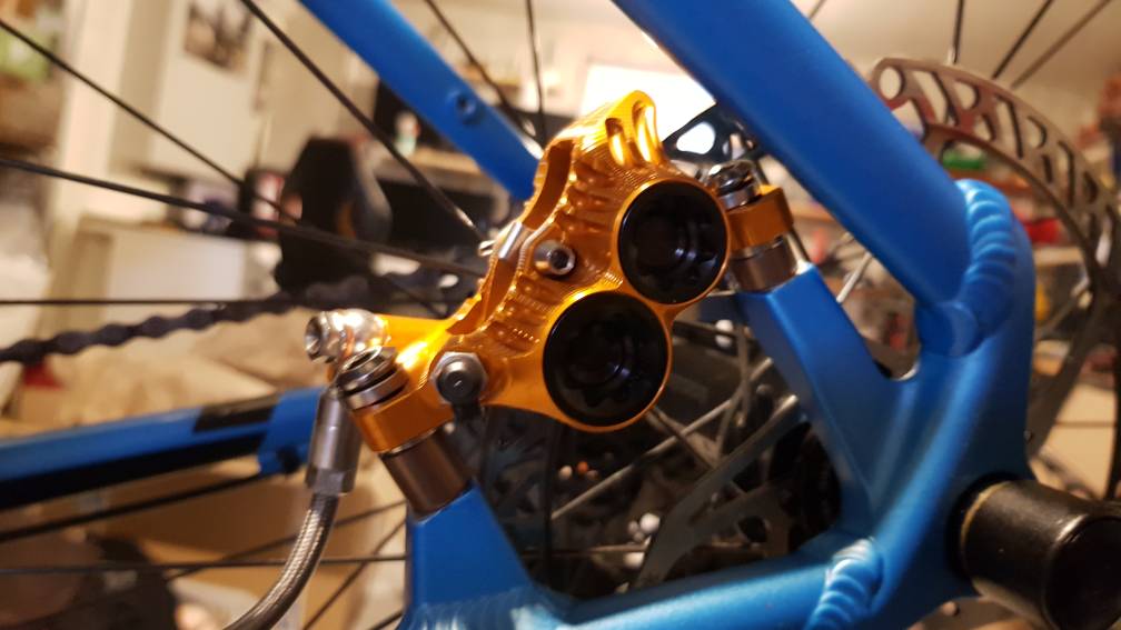

Auch die Hope hinten hat genervt. Shimano Adapter geht nicht weil er mit der Bremssattel kollidiert. Hope Adapter ging auch nicht weil dann der Bremssattel mit dem Rahmen kollidiert.
Trickstuff Adapter war dann die Lösung.

Heute mal bissel was zusammengesteckt das ich mal die Hope testen kann.
Geiles feeling hat die Bremse, Power ohne eingebremst zu sein stimmt mich auch optimistisch.

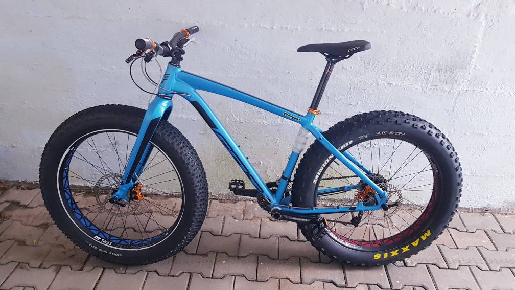

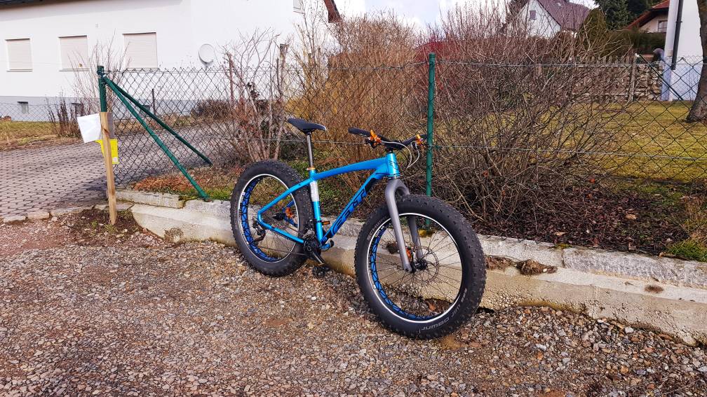

Die Fuhre durfte heute die ersten 5km Luft schnuppern. Gewogen ist es noch nicht. Das kommt erst wenn noch paar Kleinigkeiten gemacht sind.
Gefühlt ist das DD aber nun das leichteste in meinem Fuhrpark.
Edit: Personenwaage Differenz 12,7kg. Ne glatte 12 sollte drin sein
Ziel war wenig Gewicht @Fullfat für wenig Geld.
Das Ziel hab ich erreicht für unter 1000€ inkl Anschaffung ;)
Und zu leicht geht bei mir nicht... Hab doch schwere Knochen.
Erstaunlich, wenn man die Kurbel in der Hand hat kann man das Gewicht kaum fassen.
Umwerfer, Trigger + Züge /Hülle wurden auch verbannt. Weitere 279g weg.
Vorerst läuft das Rad auf 1*10.
Aktueller Stand, 11,7kg ohne Pedale.
Mal sehen wo die Reise noch hin geht :)
