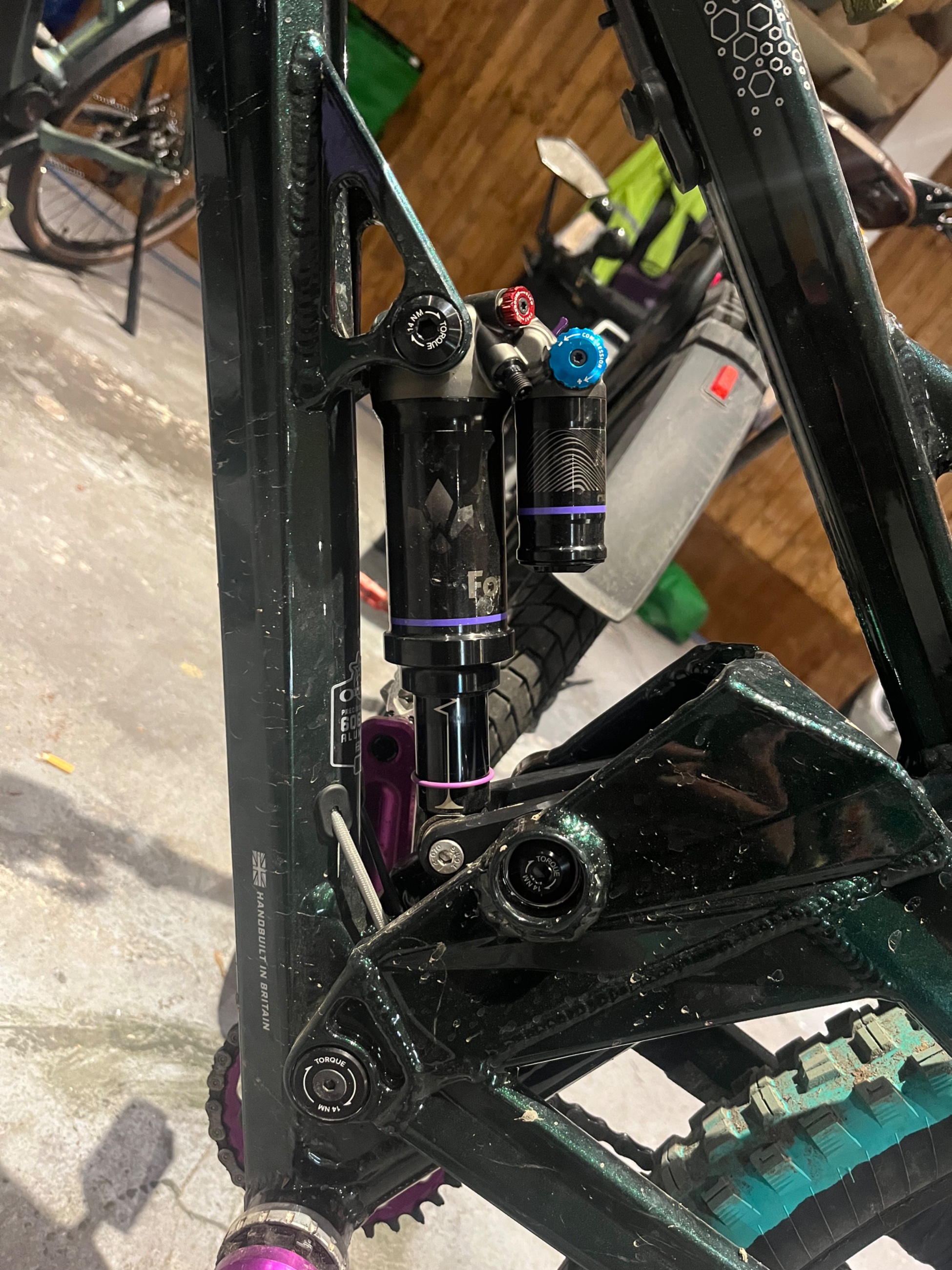

Ich habe ein Problem mit dem Dämpfer:
Bei der letzten Tour habe ich nach einer normalen Abfahrt den lock out reingemacht und mich draufgesetzt. Dann ist das Rad „komisch“ eingesackt und seid dem hängt der Dämpfer im Sag fest um das mal so zu beschreiben. Hier mal ein Foto im Anhang.
Kennst jemand das Problem und hat vielleicht eine schnelle Lösung parat?
Ich hatte jetzt zuhause mal die ganze Luft abgelassen und neu aufgepumpt. Das hat aber keine Änderung / Lösung ergeben.
Ich bin ein wenig ratlos…..
Ja. Wenn Luft raus dann sackt er komplett zusammen, geht dann aber auch nur sehr behäbig wieder auseinander beim aufpumpen.
