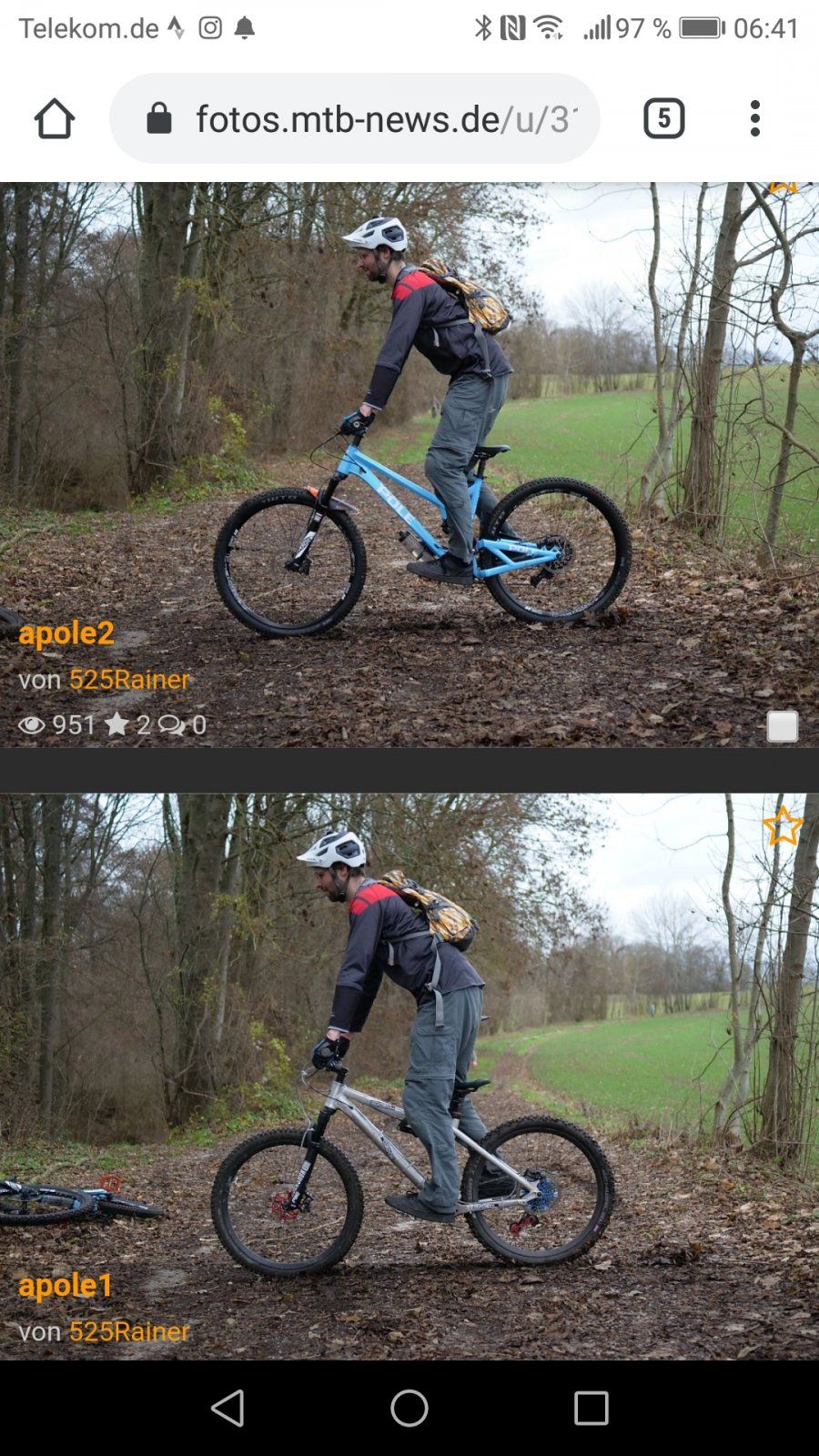

Ich kann als Lulatsch (204cm SL 97cm) sagen....ich hab meine Geometrie gefunden.
Nicolai Argon GLF 29"
Reach 505 mm
SW 74 Grad
SR 550 mm
Stack.....nicht erschrecken 71cm

hier mal der vergleich wie sich maximal unterschiedliche bikes auf die fahrerposition auswirken:
rein nach diesem test hätte mir ein stumpi 29 in xl richtig gut gepasst. leider war es vom sitzrohr und hochfahren eine Katastrophe. auch wenn ich das vernachlässige war der sattel auch in der abfahrt zu sehr im weg. die meisten räder versemmelns immer noch mit dem sitzrohr.
