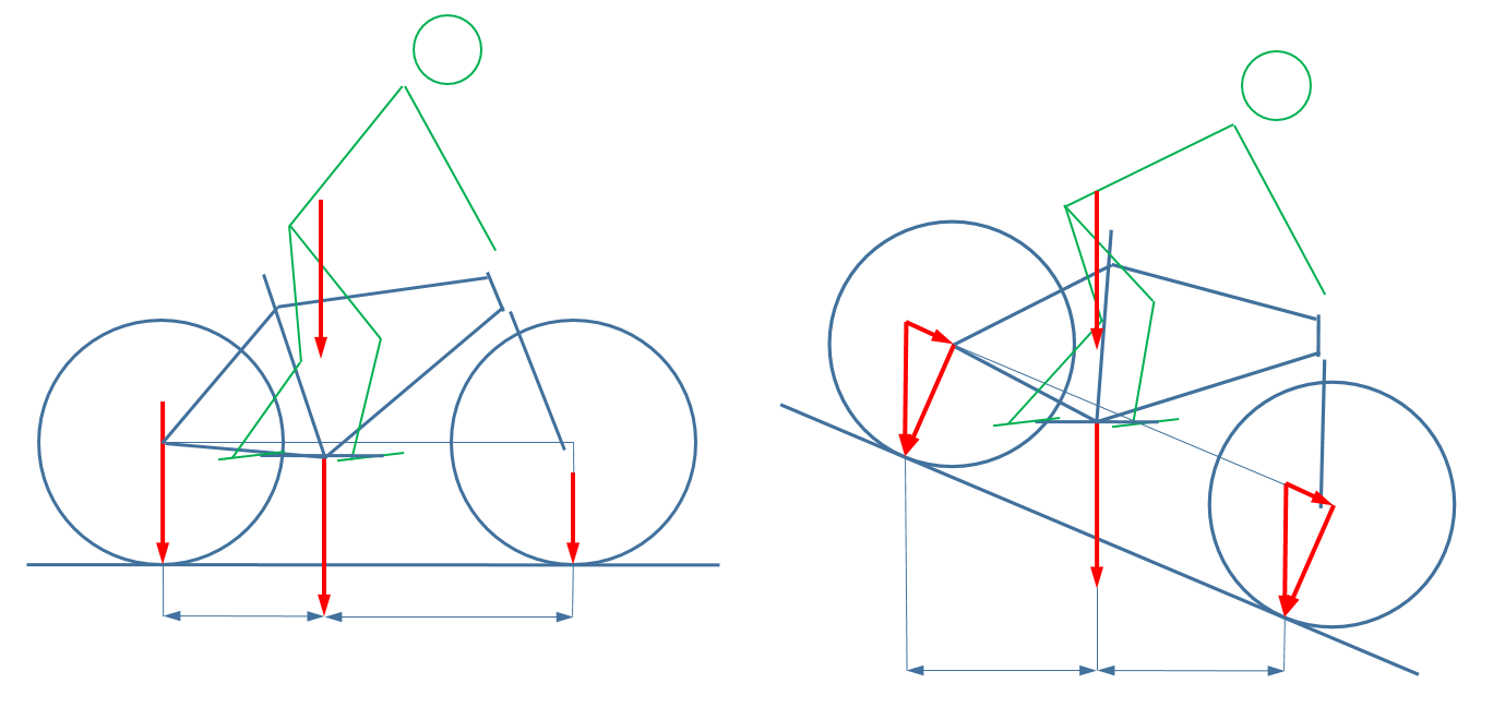

Kommt es bei der ganzen Diskussion nicht sehr stark auf das Gefälle an? Ich hoffe das einigermaßen richtig gemalt zu haben. Wir fahren doch eher selten in der Ebene, bzw. optimieren ein Rad nicht dafür.
Mal angenommen der Fahrer steht, wie ich es gelernt habe, bei waagrechten Pedalen so auf dem Rad, dass er keine Belastung auf den Händen hat und der Schwerpunkt geht ca. durch den Bauchnabel, dann liegt das ganze Fahrergewicht auf dem Tretlager, oder?
Alleine durch die Neigung des Untergrundes verändern sich doch die Gewichtsverteilungen vorne/hinten gewaltig in Richtung mehr Belastung aufs Vorderrad.

Aber nur unter der Voraussetzung, dass cog über dem tretlager ist, was m.E.n. halbwegs hinkommt.
Und genau da ist mMn einer der Schwachpunkte in der Theorie des Autors.
1. Wird das bei genauer Messung bei jedem Fahrer woanders liegen (und wir alle wissen wieviel schon 1cm Geometrieveränderung bewirken kann)
2. Ist der Schwerpunkt bei großen Fahrern deutlich höher als bei kleinen. Beim downhill verlagert er sich entsprechend weiter nach vorn. Das ist in den "Berechnungen" überhaupt nicht berücksichtigt.

Ja, die Geländeneigung muss einen großen Einfluss haben. Steigendes Vorderrad beim CC an der steilen Rampe vs. Überschlagsgefühl beim Steilstück im DH. Für den jeweiligen Zweck muss also ein Durchschnitt angenommen werden, für den die Geometrie passt. Dann kommt das Endurobike daher und kann alles oder soll alles können. Wie die Tests von Enduro Bikes immer wieder zeigen muss man sich seinen persönlichen Schwerpunkt vor dem Bikekauf überlegen.

Hi,
das stimmt meines Erachtens nicht, die Hebelverhältnisse VR-Schwerpunkt und HR-Schwerpunkt ändern sich nicht, wenn du davon ausgehst, dass die Gewichtskraft nur durch das Tretlager geht. Die Kraft vertikal zur Fahrbahn nimmt bei VR und HR gleich ab dafür hast Du jetzt die Komponente parallel dazu und beschleunigst.
Du müsstest das Kräfteparallelogramm auch für die Gewichtskraft bilden und die Abstände in der Fahrbahnebene betrachten.
