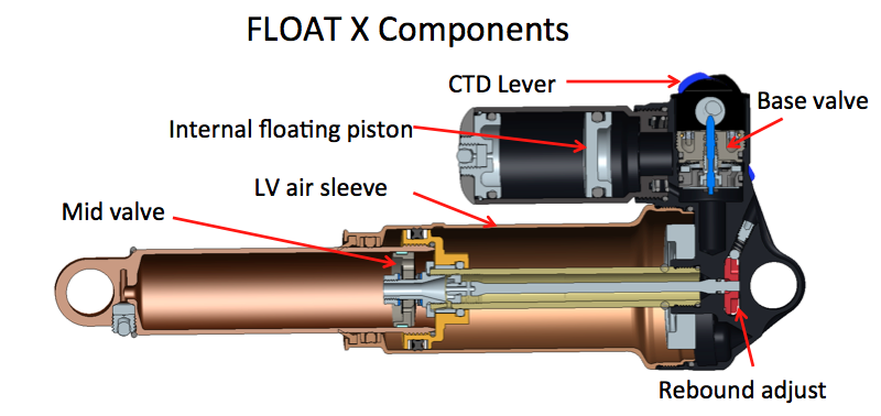

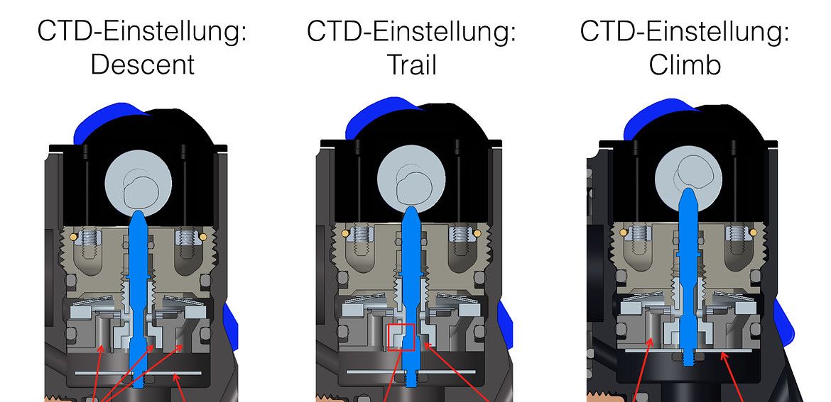

Mußt da dann das Base valve abändern, nicht (nur) das Mid valve.
Der Climb/Firm mode ist da serienmäßig kein Lockout!
Zitat:
Base Valve – die Funktion
Das neue Base Valve im Float X beinhaltet den komplexen Mechanismus des CTD-Systems. Wie auf der unten dargestellten Grafik zu sehen ist, verfügt das Base Valve über drei verschiedene Ölflussmöglichkeiten, die je nach CTD-Einstellung nach und nach gesperrt werden. Im Climb-Mode hat das Öl lediglich einen Weg, bei dem es ein straff vorgespanntes Ventil überwinden muss [Plattform]. Die geringe Ölflussmenge sowie das vorgespannte Ventil sorgen dafür, dass der Climb Modus des Float X einem Lock Out ähnelt, bei Belastungsspitzen aber dennoch nachgeben kann. Wie sensibel/unsensibel die Low-Speed-Druckstufe im Descent- und Climb-Mode arbeiten soll, lässt sich im Base Valve intern einstellen.
http://www.mtb-news.de/news/2013/06...ro-daempfer-mit-besseren-abfahrtsqualitaeten/
http://www.ridefox.com/help.php?m=bike&id=187
Step 11-14
Hey Vincy,
Könntest Du hier etwas erläutern wie die Interaktion zwischen Base- und Midvalve funktioniert?
Ich hab LS/HS Bzw. RC2 Systeme immer so verstanden, dass die eingestellte Menge HSC bzw das HSC Shimstack definiert wieviel LSC bzw. Plattform ich bekommen kann:
Die HSC ist quasi ein Bypass zur LSC, d.h. wenn HSC super weich ist, kann ich noch soviel LSC einstellen bzw. ein Nadelventil oder ähnliches komplett zu drehen, aber es hat keinen Effekt. Das Öl fließt einfach über Ports im HSC.
Übertragen auf den Float-X hatte ich gedacht heißt das: Das Midvalve ist ein HS Shimstack und das Basevalve eine fancy Kombination aus LSC Nadel und LSC shimstack für die Verstelloptionen. Bei den unterschiedlichen Druckstufen Tunes hätte ich jetzt mehr Bzw dickere Shims in beiden Valves erwartet.
Das Climb Tune bleibt mir allerdings ein Rätsel, da es auf den Bildern so aussieht, als ob man im Climb Modus die Platte gegen die Ports im Kolben zieht und die komplett verschließt. Demzufolge fließt Öl doch jetzt nur noch über das Midvalve, das damit in diesem Moment die Plattformhärte bestimmt. Bedeutet also Climb Tune Firm ein härteres Midvalve? Und würde das nicht meine Komplette Dämpfung ändern, also auch im HS Bereich?
Hoffentlich war das jetzt verständlich...
Danke im Voraus!
Chris
