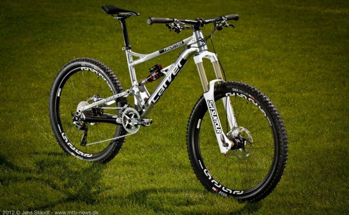

So ich war mal so frei und habe die Infos aus dem Forum herausgesucht.
Das bild vom Demoday Habe ich nur genommen damit man sich auch optisch as druner vorstellen kann.
Bei den Felder wo nichts steht habe ich keine informationen Gefunden
Die Parts die rot Geschrieben sind, gibt es mehrere Möglichkeiten.
1. Bremse: hab ich mal so angenommen zwecks Ed/Am
2. Lenker: gibt es in 2 Varianten 8° und 12° Kröpfung
3. Kassette: Welche wird da genommen? SLX oder XT? 11-36 steht fest
4. Schaltwerk: 670 oder 675?
5. Bremse: hab ich mal duch den Rahmen mit 180er Direct PM genommen
Zum Rahmen findet man die Geometriedaten hier:
http://www.mtb-news.de/forum/showpost.php?p=9767544&postcount=437
Soviel was ich gefungen habe.
Falls ich was überlesen/vergessen oder was falsch aufgefüht habe bitte Bescheid geben damit ich das ändern kann.
Hoffe es hilft um sich mal nen Überblick zu verschaffen
Bremse ist vorne 203/hinten 180 gesetzt, da hinten direkt ohne Adapter montiert werden soll.
Die Kassette soll XT werden, da der LRS einen Alu-Freilauf hat.
Das Schaltwerk soll soweit ich weiß das Shadow+ also das 675 werden.
Die Kröpfung vom Lenker will Basti erst noch festlegen
