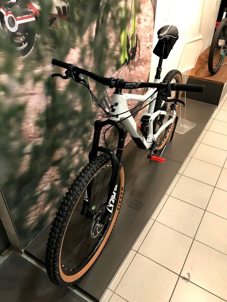

Weil ich auf dem Cube so gut saß hab ich es mal ergänzt, ich hoffe es stimmt alles.
Ich möchte mich nicht zu deinem Kumpel und dem Verkäufer jetzt äußern.
Schau mal in den Beitrag und das Bild von mir an. Mein Trail-HT hat 2mm weniger Reach wie das Cube aber 662 Oberrohr statt 643mm.
Du bist 16cm größer und hast 7cm mehr Schrittlänge als ich. Die Vorstellung dass du weniger Oberrohr haben willst als ich geht mir nicht in den Kopf.
Die Vorbaulängen waren beide kurz, meine erste Reaktion zum Trek war "da könnte man ja den Vorbau etwas verlängern".
Der Verkäufer fand die Idee nicht so gut "Der Hersteller hat sich was bei der Geometrie gedacht."
Damit war es dann halt erstmal raus.
Der Sattel beim Cube ist ca. 3-4 cm rausgezogen.
Was meinst du damit, der Sattel wäre 3-4cm rausgezogen? Ich hoffe doch, bei beiden Räder wurde die Sitzhöhe passend eingestellt, also ungefähr Bein fast durchgestreckt bei Ferse auf dem Pedal. Außerdem sollte der Sattel im horizontaler Richtung erst mal grob nach Knielot justiert worden sein.
Gabel und Dämpfer wurden hoffentlich auch einigermaßen an dein Gewicht angepasst. Ansonsten sind die ersten gefühlten Unterschiede beim Testfahren nur sehr bedingt aussagekräftig.
Bist du dir denn ganz sicher, dass es xxl (23 Zoll) und nicht xl (21,5 Zoll) war? Das würde die Ungereimtheiten erklären. Hast du das selbst am Rahmen gelesen? Und war es das 2020er oder evtl. auch das 2019er Modell?

Beim Cube wurde Dämpferdruck und Sattelhöhe auf mich eingestellt. die 3-4 cm sind meine Schätzung auf die Frage wie weit die Sattelstütze raus war.
So sah das aus, nachdem ich gefahren bin.
Ich glaube inzwischen aber, dass die gute Sitzposition beim Cube erkauft ist durch "Arsch über Hinterrad".
D.h. es wird schnell unangenehm leicht auf dem Vorderrad wenn es bergauf geht.
Das Cube habe ich erstmal aus der engeren Auswahl entfernt...
