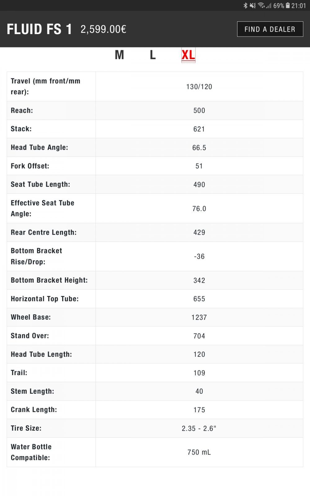

Zur Ergänzung noch die Werte des Norco Fluid, Preis 2.599 Euro
