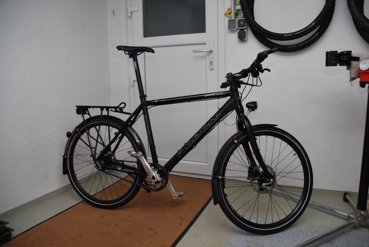

Bin mit meinem Center Track Antrieb mittlerweile über 6000 km gefahren (Bike incl. Gates/Rohloff 04/2013 gekauft). Damit täglich unterwegs, Weg zur Arbeit, sowie artgerechte MTB-Haltung. Die blaue Schicht ist sogar noch etwas auf den Zähnen des Riemens zu sehen... Läuft nach wie vor ohne Probleme und vorallem fast geräuschlos (fast, weil man die Rohloff in einigen Gängen hört :) ). Kette will ich eigentlich gar nicht mehr....Wie lange soll eigentlich so ein Riemen halten, bis er getauscht werden muss? Hab mal was von 25.000 km gehört/gelesen.

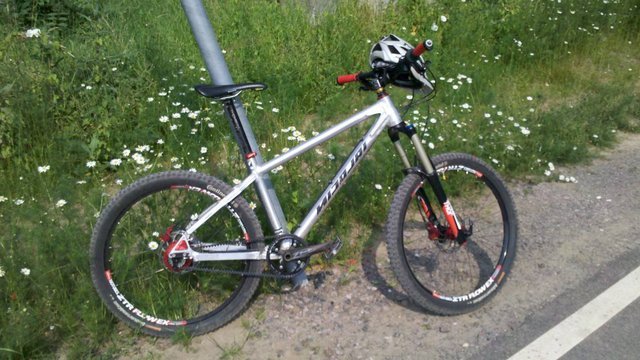

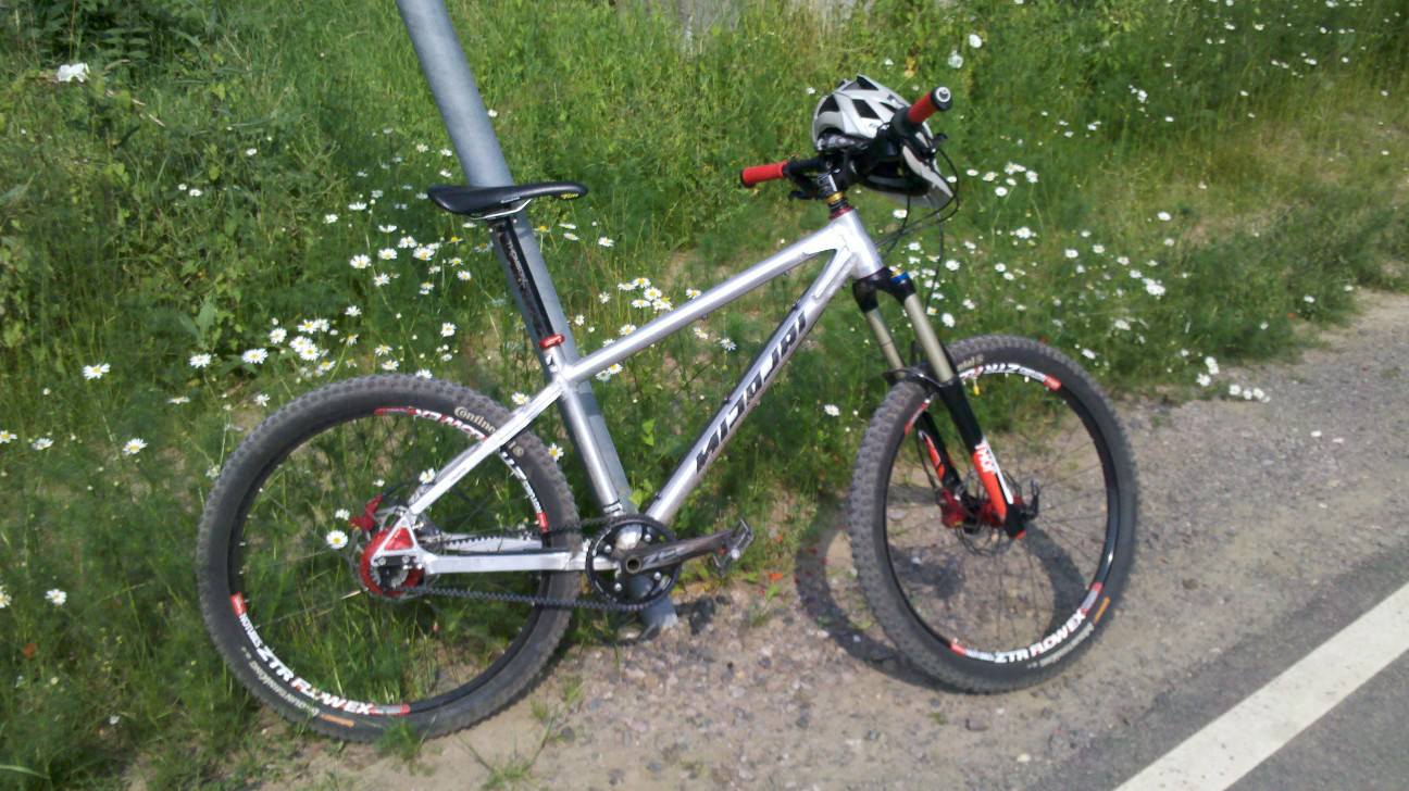

Mal eine etwas andere Radgattung:
Inzwischen ca. 8.000km auf dem Tacho. Der Riemen zeigt schon deutliche Verschleißspuren. Ich versuche das demnächst mal auf nem Foto festzuhalten...
Ansonsten: das Rad ist praktisch wartungsfrei!
