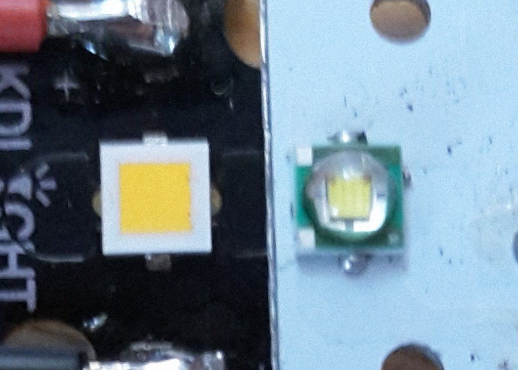

hier die elektronik der lampe.
die LED soll angeblich ne XP-E sein, ich weiß ned was es ist.....:lol:
links die idealle LED größe für die dosun, recht das fast schlimmste was man tun kann.
würden man ne noch kleinere leuchtfläche rein machen"gilt für alle STVO artigen reflektoren" würde es in ner katastrophe an ausleuchtung enden.;)
und wenn man das schon theoretisch nicht versteht, dann probiert man es aus.:rolleyes:
wenn es dann praktisch wie hier auch noch gezeigt wird und es nicht klick macht........
größer als 3,5mm geht in die Dosun wie gesagt nicht rein darum liegt da die bestmögliche abbildung welche die geometrie des reflektor imstande ist zu bringen.

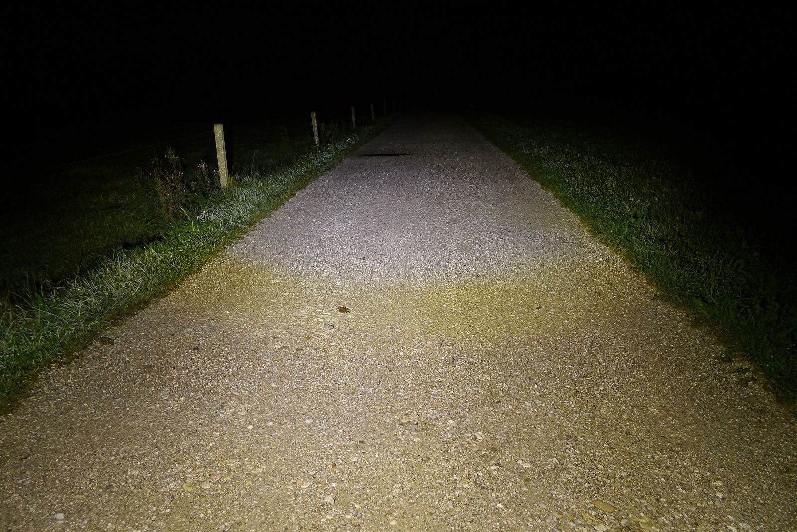

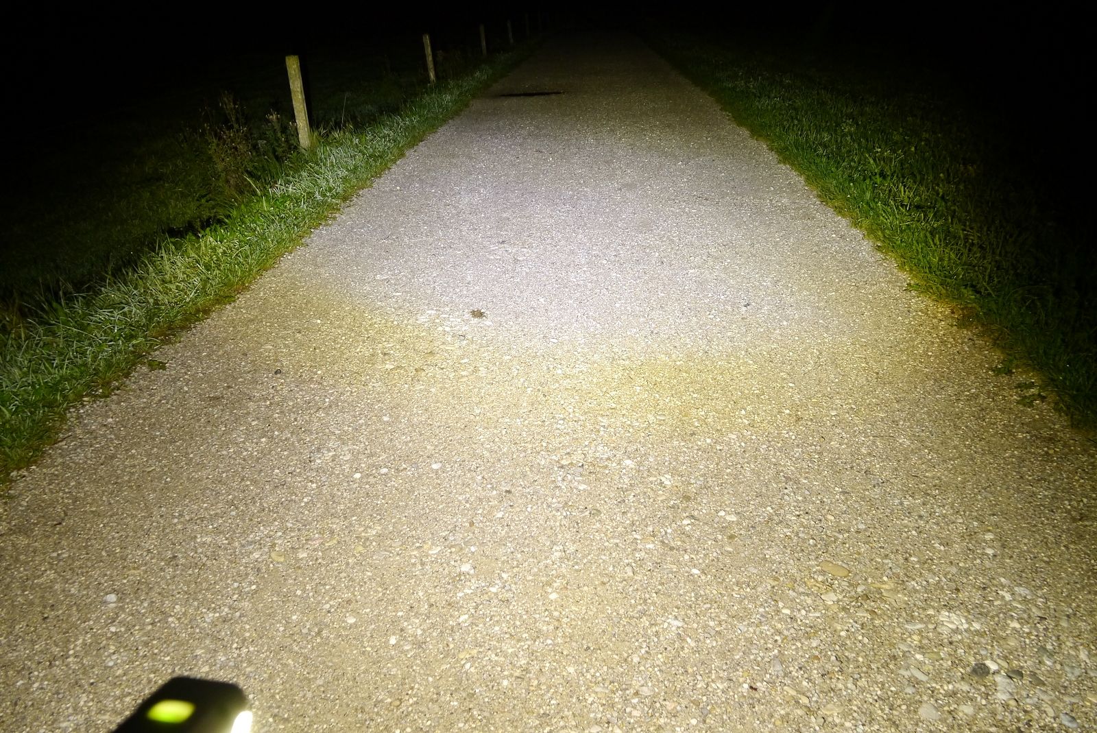

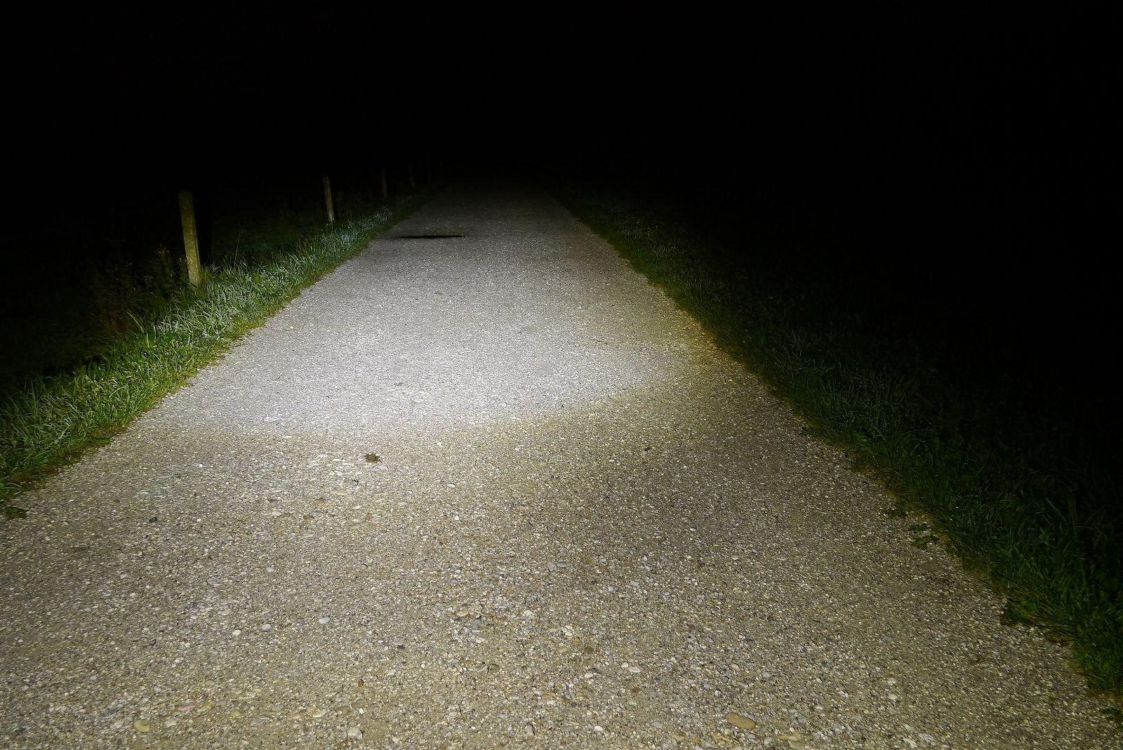

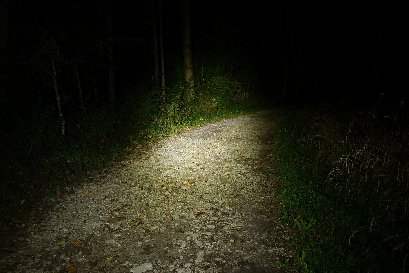

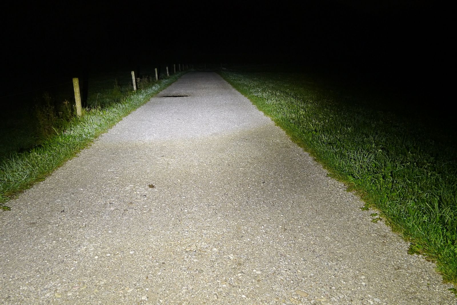

1. die dosun orginal aus der ich perspektive am rad, diese bringt es im grunde nur auf ~20m leuchtweite, darüber hinaus egal wie man sie ausrichtet kommt durch die extreme streuung in die breite nix an.
dann von der quer seite damit man bishen perspektive bekommt.

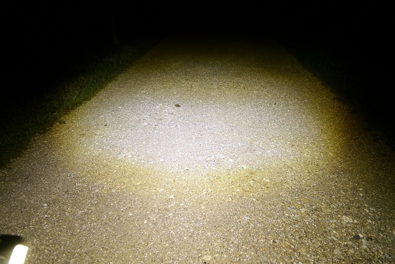

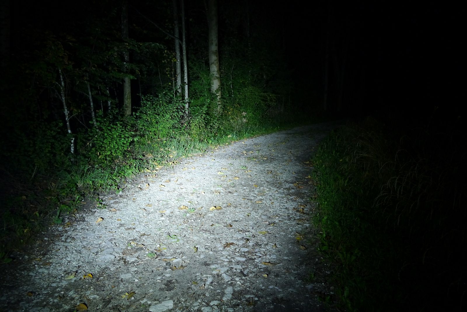

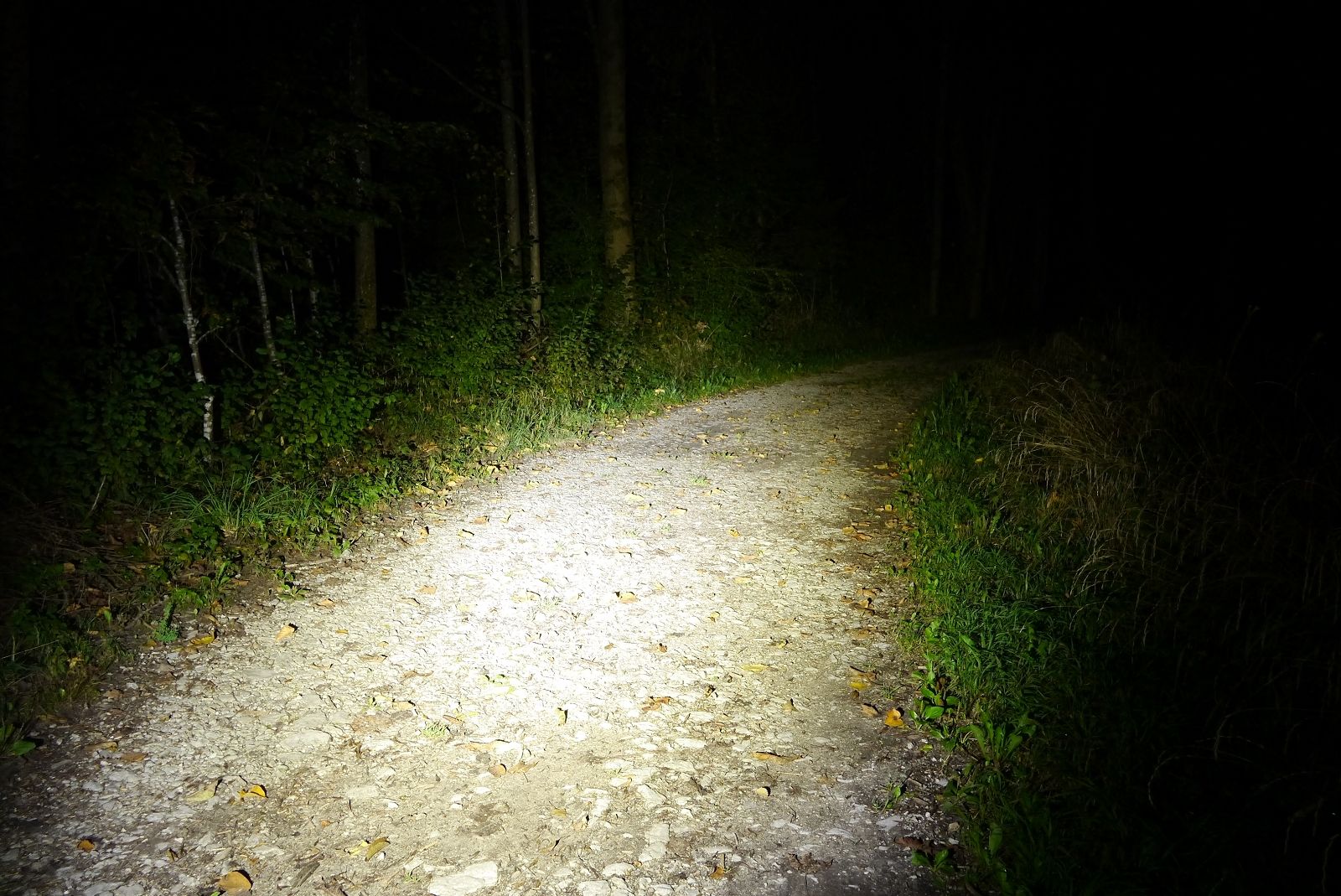

nun das upgrade bei ~300 lumen"dosun hat irgendwas um die 70-75 lumen" und nen tick mehr auf entfehrnung ausgerichtet."ned das jemand sagt das es unfair ist"
wie man das zusätzliche nahfeld bekommt hab ich ja erklärt.

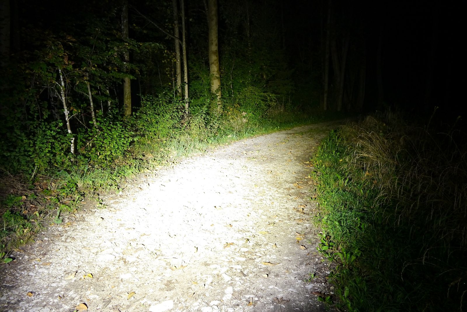

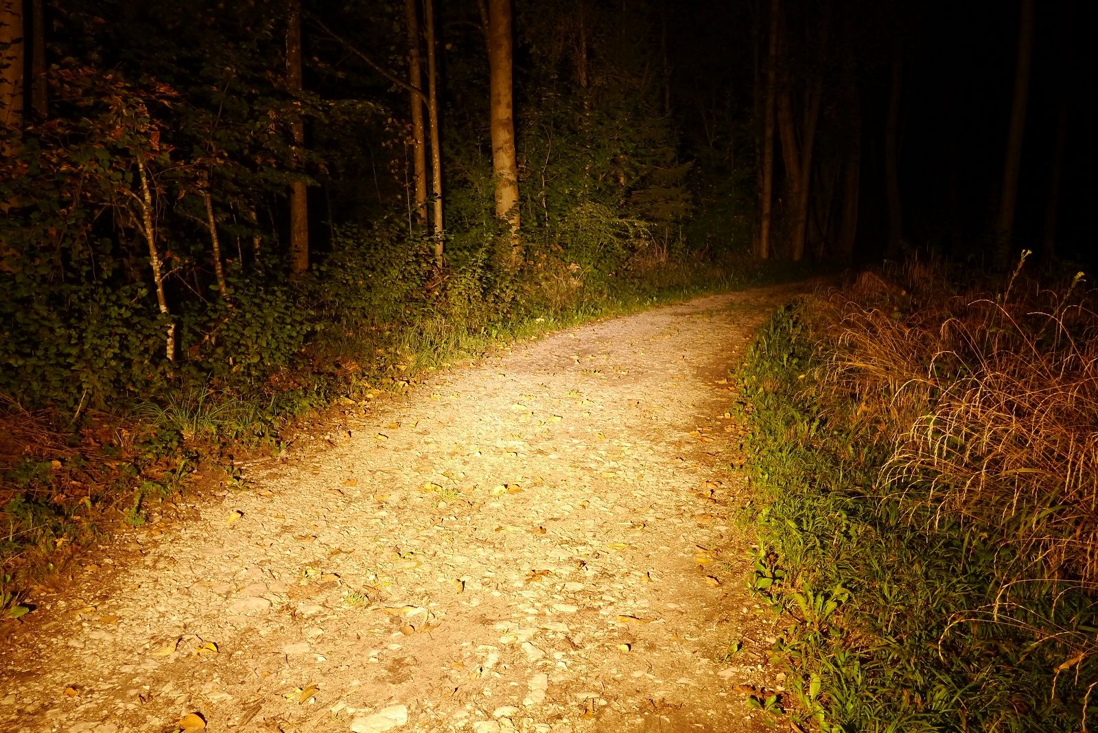

hier das upgrade mal auf ~800 lumen hochgeschraubt um nur ein bishen die mukis zu zeigen.:lol:

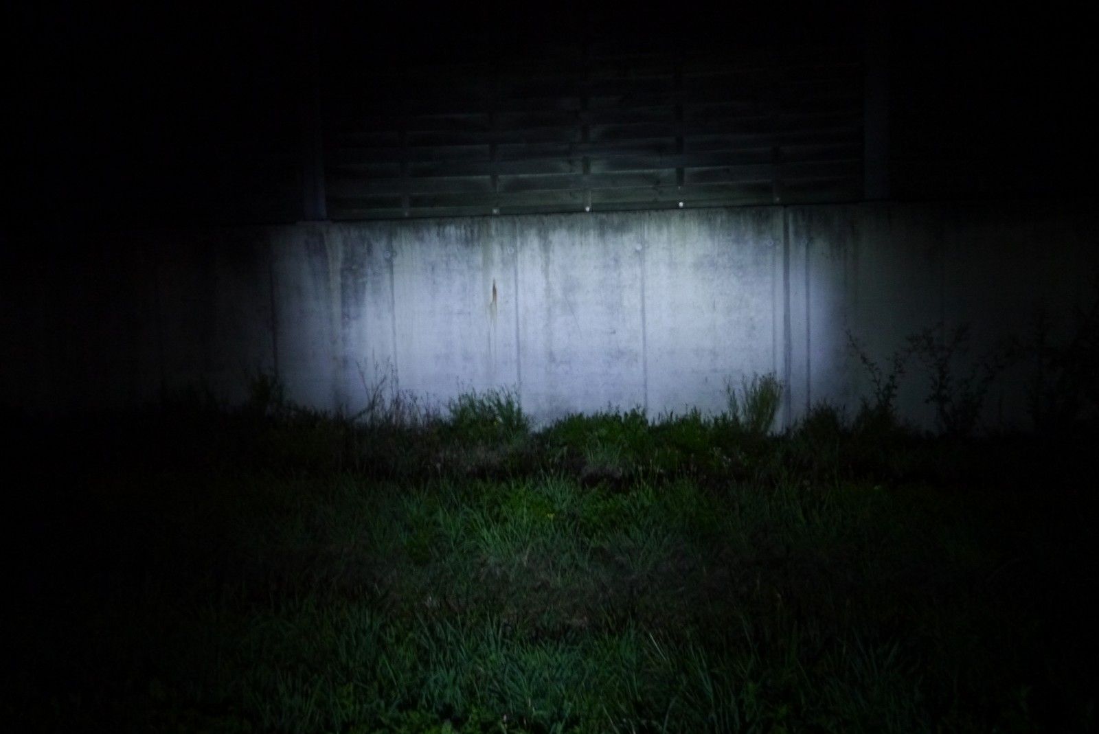

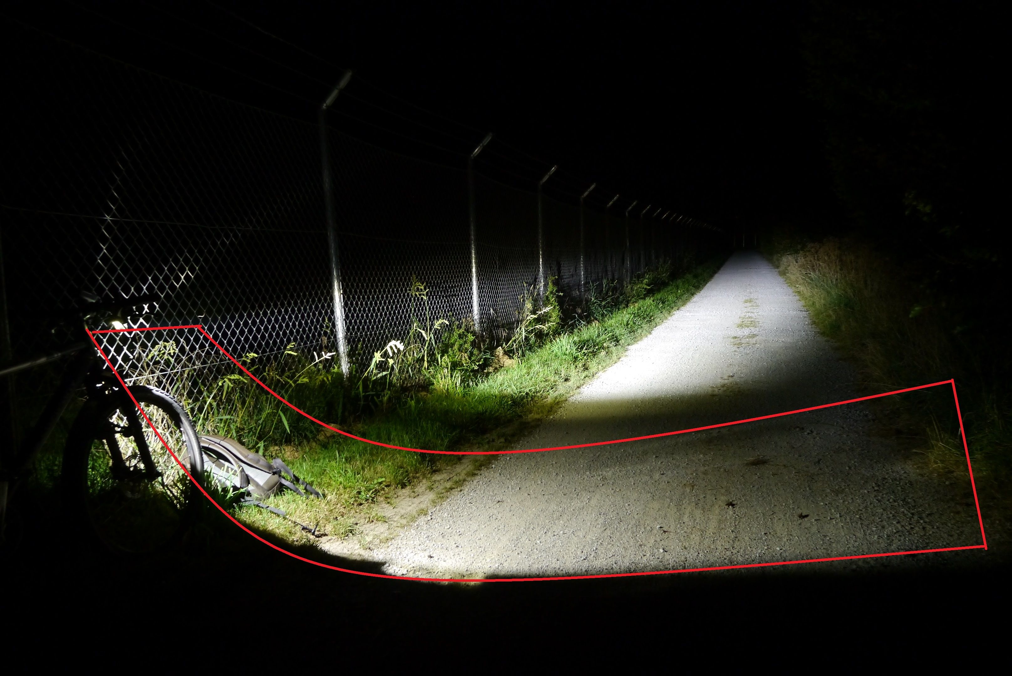

dann bin ich noch an ner mauer vorbei gekommen, also hab ich mich ~10m davon weggestellt um die leuchtbreite der reflektorgeometrie an sich besser zu zeigen.
die dosun macht ne ~6m breite leuchtfläche.
beim upgrade wird die leuchtfläche gut 1m breiter, das lichtbild homogener aber für ne scharfe hell dunkel grenze reichts trotzdem noch nicht.
der dosun reflektor lässt durchs zusätzliche nahfeld die outbound schon mal alt aus sehen.
macht man die scheibenabdeckung doch drauf hat man nur noch ne outbound ohne die merkwürdige kerbe vorm reifen ohne zusatz nahfeld.
mit dem reflektor kann man sich auf jeden fall die besser outbound basteln, da das licht fokusierter ist"dadurch mehr leuchtweite" und das im super winzigen format, der reflektor hat keine 2cm!!!!!!!

alle bilder haben die gleiche belichtungszeit und kameraeinstellungen.
zuerst mal die Yingding mit XM-L LEDs die 6000 k haben auf der stufe high"11 Watt":
nach dem LED+treibertausch bei ebenfalls ~11 watt der output einer XHP50"4900 k", der deutliche zugewinn an nutzlicht bei gleichem stromverbrauch von uralt LEDs sollte sichtbar sein?
dann noch beide auf "medium" um nen besseren vergleich zu bekommen, da high zu überbelichtet war.
yingding XM-L medium:
yingding XHP50 medium:
da ich spoter zwar praxisfremd finde, trotzdem wer sowas mag sollte sich eine XHP35 dazubauen, beispielsweise 1xXHP35 und 1xXHP50 in die lampe.
die XHP35 sind ~3x kleiner als XM-L/XHP50 LEDs und die kann man darum gut auf nen punkt bündeln.
nur eine XHP35 mit so ner spotlinse, glaub um die ~300 lumen hab ich da bestromt:
da ich punktfokusierung praxisfremd finde nem lieber nur XHP50"im bild bei ~1200 lumen betrieben" und streu es schöner auf damit ich für mich ne solide 1A trailaualeuchtung bekomme:

die E21 sind zum beispiel ganz nett weil man sich 4 stück davon auf der grundfläche einer XHP50/XM-L anordnen kann, jede in nem anderen farbraum in hoch CRI und diese dann mit ner normalen optik die für 5mm LEDs gedacht ist verwenden kann, wo man sie mischen lässt.

ich verwende nichias halt nur wenig da sie deutlich lichtschwächer sind und höheren stromverbrauch haben als XHPs.
die einzige 144AM die ich hatte hab ich abgefackelt weil ich testen wollte was die maximal an output schafft.:rolleyes:
ich hab ne 219C mit ~90CRI dedomt und vor den Dosun reflektor gepackt, wunderschön aber eben lichtschwache LED.
die ist zwar ~3x kleiner als ne XM-L bringt es aber auf nur ~700 lumen.
links ne XP-E? rechts die 219c.
ich kann von der 219er nen vergleich zur orginal dosun heute ein bild machen wennst willst.

da die nextorch B10 ja recht beliebt ist und auch meine alltags stadtlampe, da ansonsten nur mittelmässiges zeugs von herstellern angeboten wird,
noch wissenwertes zu dieser lampe.
bekommen tut man die lampe mit ner extrem kaltweißen XP-G2, glaub ~6500-7000k"geht schon ins bläuliche" hatte die im orginal und nen output von ziemlich genau 400 lumen.
da diese ne simple 2 stufige projektionslinse hat wird ne LED fast 1:1 auch projiziert.
soll bedeuten, die XP-G2 ist eine LED mit runder kuppel oben drauf über die das licht eigentlich abgegeben wird, was zur folge hat.
der haupt- projektionsberreich"der spot im grunde" wird rundlich abgebildet.
will man mit der lampe scharfe kannten muss man ne LED ohne kuppel"dome" rein machen oder den dome eben halt einfach mit ner rasierklinge abschneiden.
in die lampe selber kann man im grunde jede LED stecken die 5mm oder kleiner ist.
egal ob man ne XP-G3,XP-L, nichia 219, XHP35, XHP50 rein macht, alles is ok solange es nicht größer als 5mm ist.
ich hatte ursprünglich ein extrem upgrade gemacht bei meiner lampe mit ner XHP50 und den dome abgeschnitten da er zu hoch war und an der linsenoberkannte angestoßen ist.
das hatte den positiven nebeneffekt das der cut-off berreich deutlich besser war mit der XHP50 als mit der ursprünglichen XP-G2.
da meine schwester auch ne solide stadtlampe für ihren täglichen arbeitsweg brauchte hab ich noch eine nextorch bestellt und ihre auch umgebaut mit ner XP-L2, "welche ich eigentlich entsorgen wollte" da mir ne unschöne"gelbliche" lichtfarbe bei etwa 5300 kelvin geliefert wurde und zu viel tintschift hat.
bei der LED hab ich den dome auch drauf gelassen da er in die linsenöffnung passt ohne anszustoßen.:rolleyes:
sie stört das gelb nicht, ihr gefällt es sogar.:D
ein anderer mangel der nextorch ist ja durch die großflächige ausleuchtung, das sie kaum leuchtweite hat.
1500 lux auf 1 meter entfernung ist nicht sonderlich viel."~25-30 meter würd ich sagen"

noch was wichtiges falls man überlegt ob LED mit dome oder ohne.
ne LED ohne dome konzentriert mehr des lichtoutputs in den spotberreich und weniger in die sekundären nachbereichsfokusierung die unter den spot gerichtet ist.
soll bedeuten will man mehr licht im nahberreich ist ne LED mit dome in der lampe sinvoller, will man deutlich mehr leuchtweite ist ne LED ohne dome die bessere wahl.
so LEDs gibt auch fertig:
XP-L HI vs XP-L HD
XHP35 HI vs XHP35 HD
vorab paar wandbilder zu der lampe meiner schwester"hab sie mir heute ausgeliehen von ihr" und meiner neuen.
die XHP35 version
und hier beide LEDs im vergleich, auch schön zu sehen LED ohne dome vs LED mit dome.

hier mal von quer um die 2 beams zu zeigen mit der XP-L nextorch.
wie man beim wandbild auch sehen kann, aber hier nochmal, der bishen verwaschen ausssenkanten des spots bei der XP-L.
hier die XP-L wo ich die hell-dunkel grenze leicht über die pfütze gelegt hab.
hier etwa die maximake leuchtweite der XP-L bei 500 lumen.
jetzt die XHP35 bei 500 lumen und über die pfütze leuchtend.
XHP35 bei ~1600 lumen.
XHP35 bei ~1800 lumen und nach oben geschoben um die leuchtweite zu sehen.:teufel:
die praktische leuchtweite der XP-L version liegt irgendwo bei ~25 metern, bei der XHP35 sind es etwa 80-100 meter.
dann vor der waldeinfahrt die etwa 25 meter weg ist.
XP-L 500 lumen.
die XHP35
dann die XHP bishen nach oben um die leuchtweite besser zu sehen.
bei den letzen 2 bildern war die kamera zu knapp bei der lampe oder sowas in der art deswegen das helle dings links.
die XHP35 version hat gegenüber der XP-L version knackescharfe lichtkanten und leuchten bei gleicher ausrichtung nen tick schmäller, was aber nicht wild ist.
