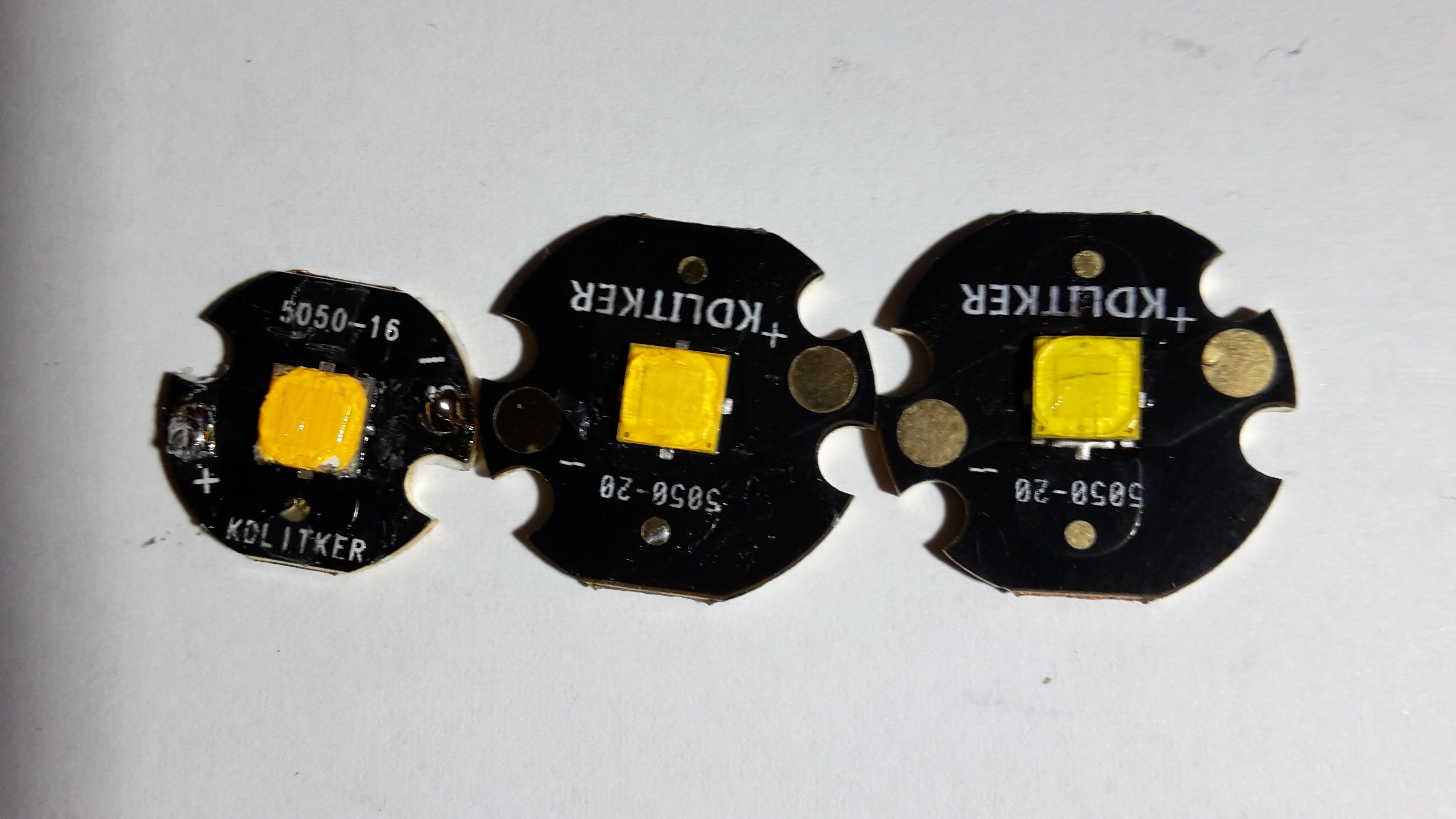

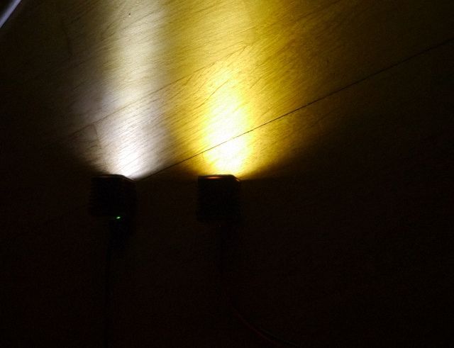

war ne version mit XHP70 dedomt und 20mm OP reflektor die ich so jetzt nicht mehr 1:1 vergleichen kann drum nur ne impression nach dem umbau.
links das orginal rechts XHP70er
hab mir jetzt noch 4 stück der lampe bestellt und nen schwung XHP70er LEDs werd da mehrere high end lampen machen wie es ausschaut, da die mit dem gehäuse supereinfach zu machen sind.![]()

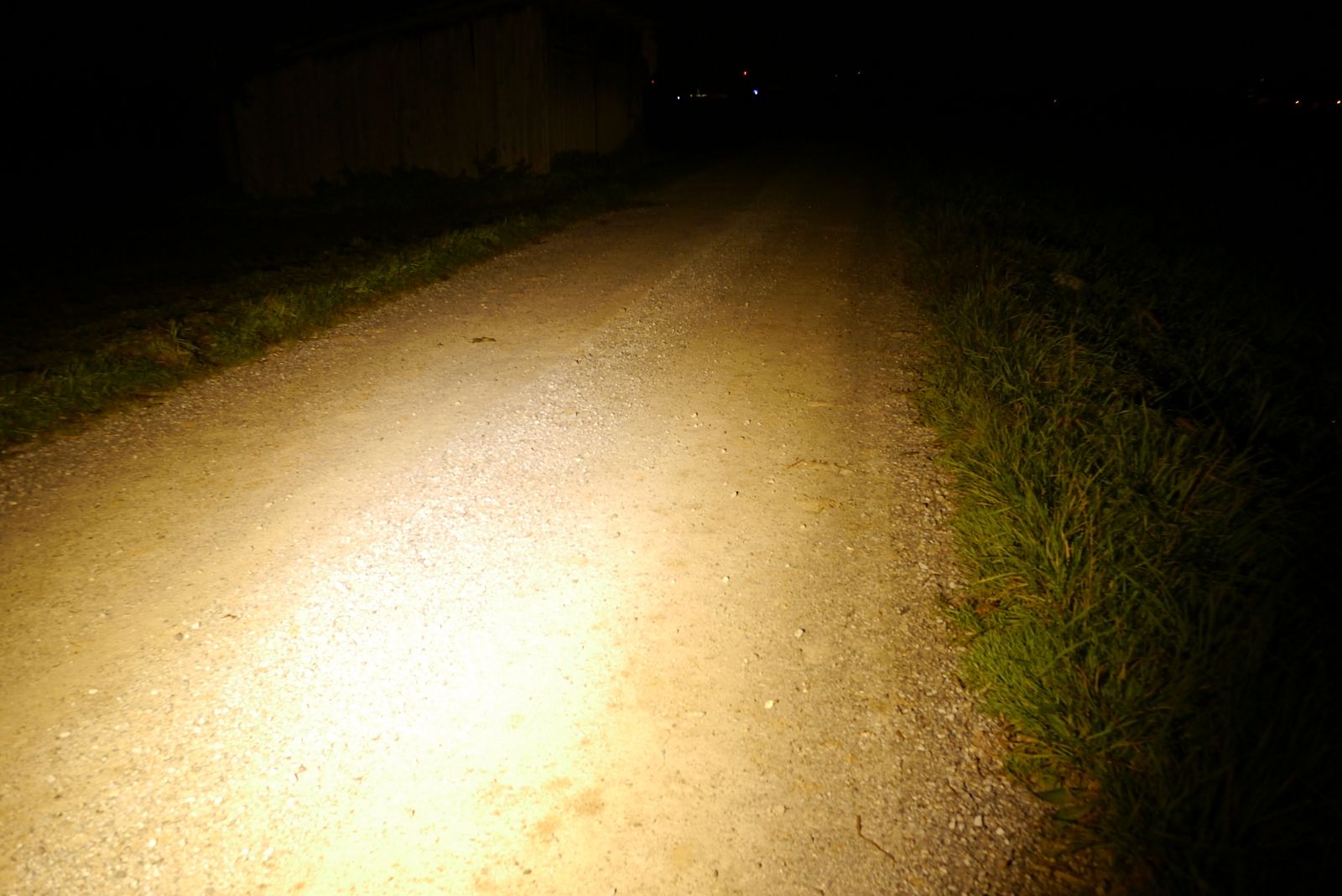

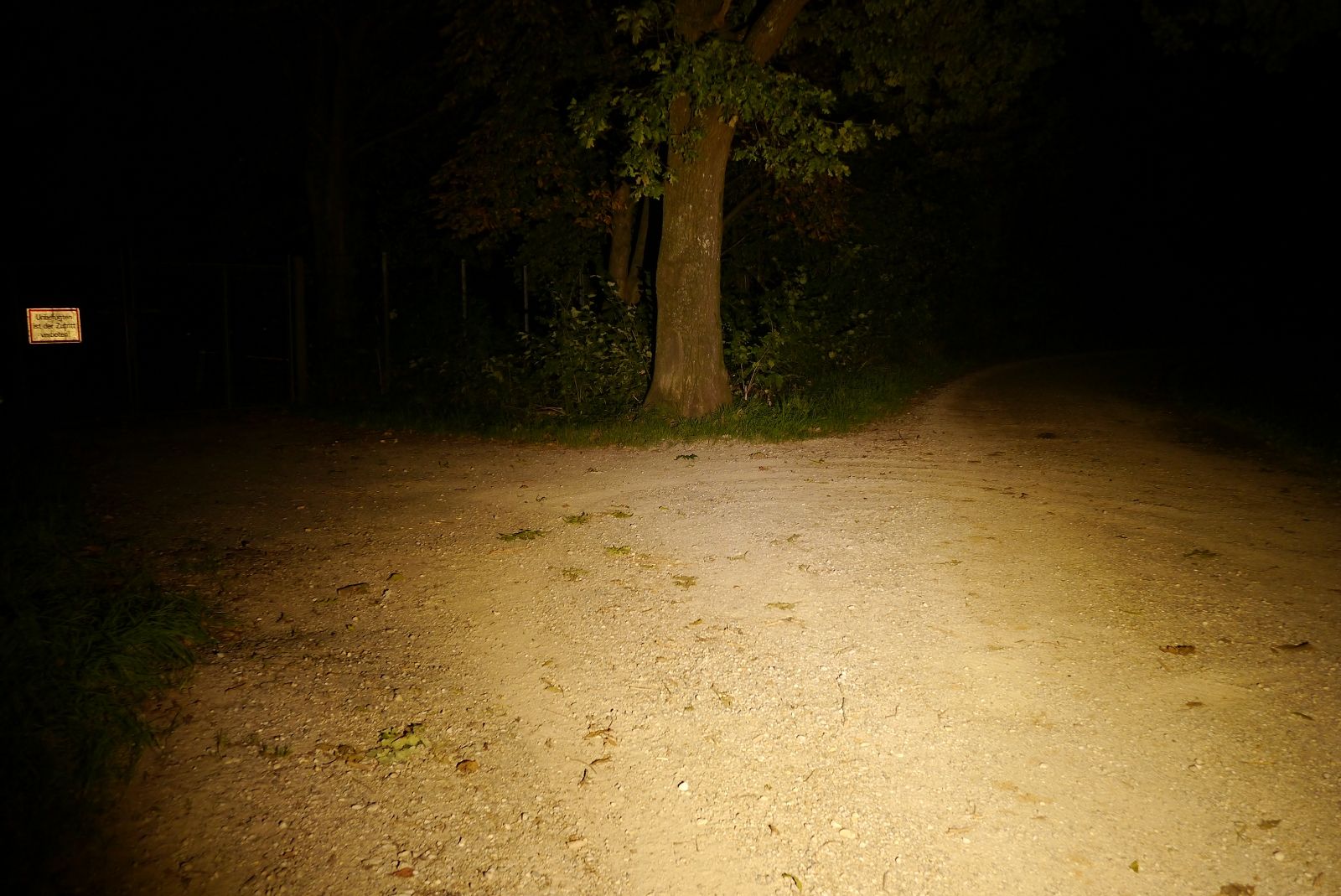

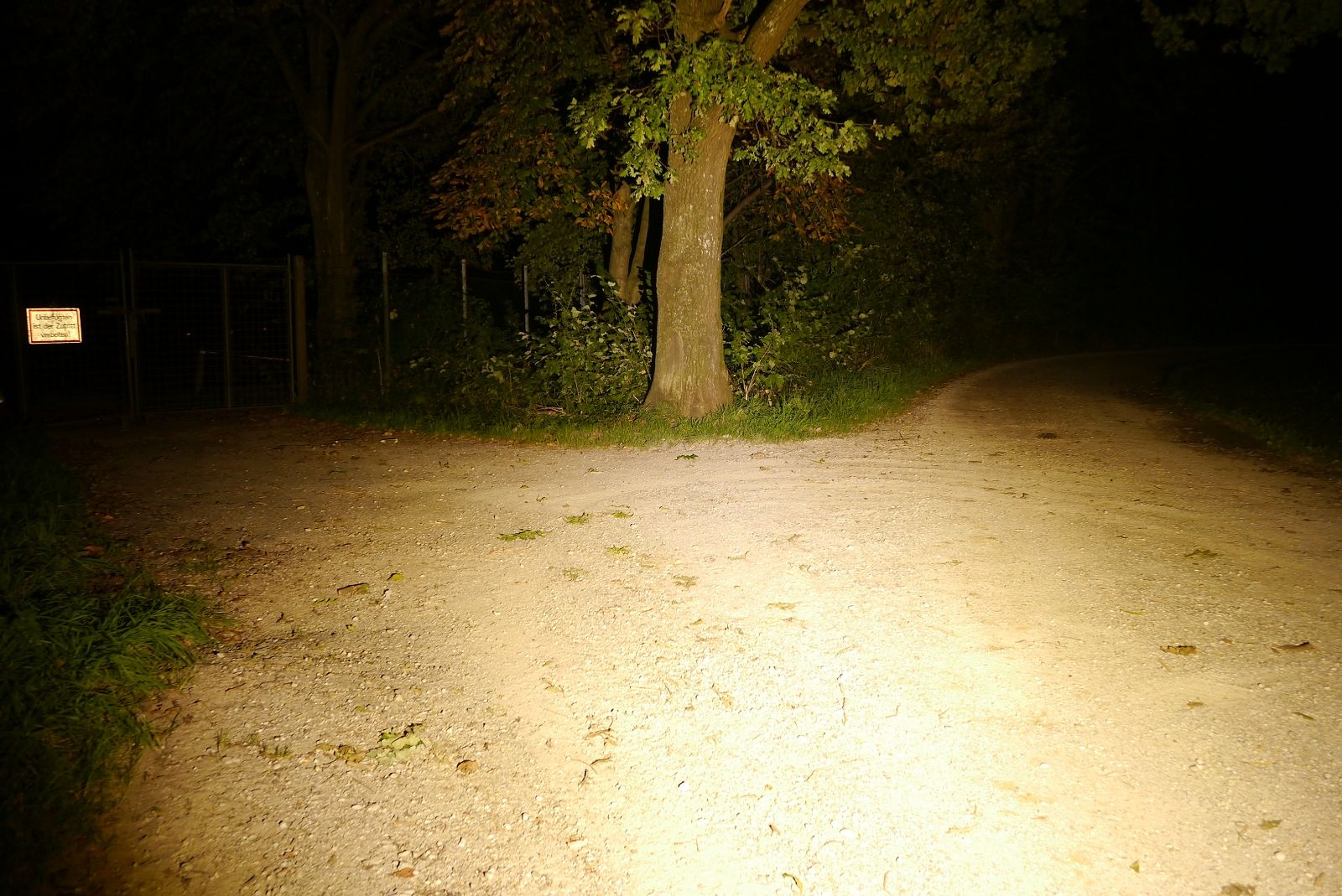

Die neuen Linsen von Fasttech sind noch nicht da. Ich will eine breiter streuende Linse einbauen. Derzeit hat man noch den "Tunneleffekt".
Weißableich war auf auto.

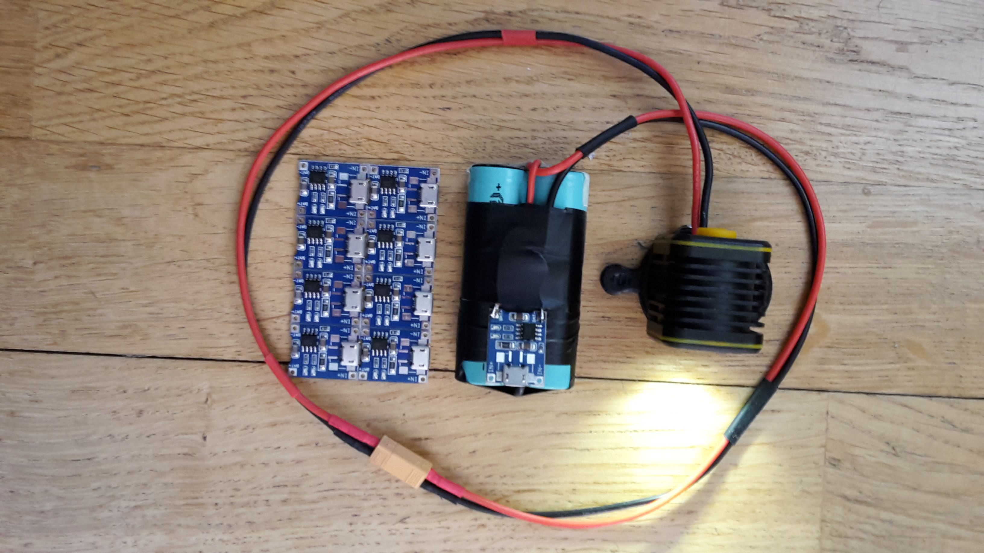

D.h der Treiber läuft mit Input von ca. 3,5V ... 8,4V?noch ein tipp zum akkupack für die lampe.
da diese mit einem li-ion akku läuft oder eben mehreren parallel als pack, hat man bei dieser lampe die absolute freiheit die akkupackgröße
PS: natürlich kommt über den akku zum schluss ein schrumpfschlauch, ich hab nen 2x18650er testakku geknipst um den lader zu zeigen.
lampe 50gramm akkupack mitsammt ladegerät 100 gramm, schon hat man eine konkurenzlose lampe, was ausleuchtung, laufzeit, gewicht, größe und handhabung betrifft.![]()
Stimmt absolut. Kennst du ein 1s2p Gehäuse, bei dem man die Zellen einzeln einlegen kann? Ich finde den selbgebauten Akkupack mit der Ladeplatine gut, hätte aber gern ein robustes Gehäuse drumherum, das auch bei Stürzen Schutz bietetes geht um den H1-A treiber, der ist ein reiner 1S treiber!!
bei voll parallel, wie beim H1-A, ist die gesammte kapazität aller zellen voll nutzbar.![]()
