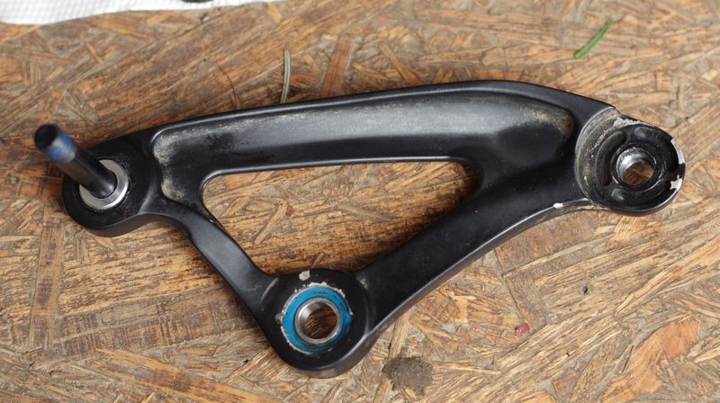

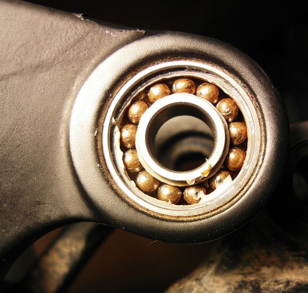

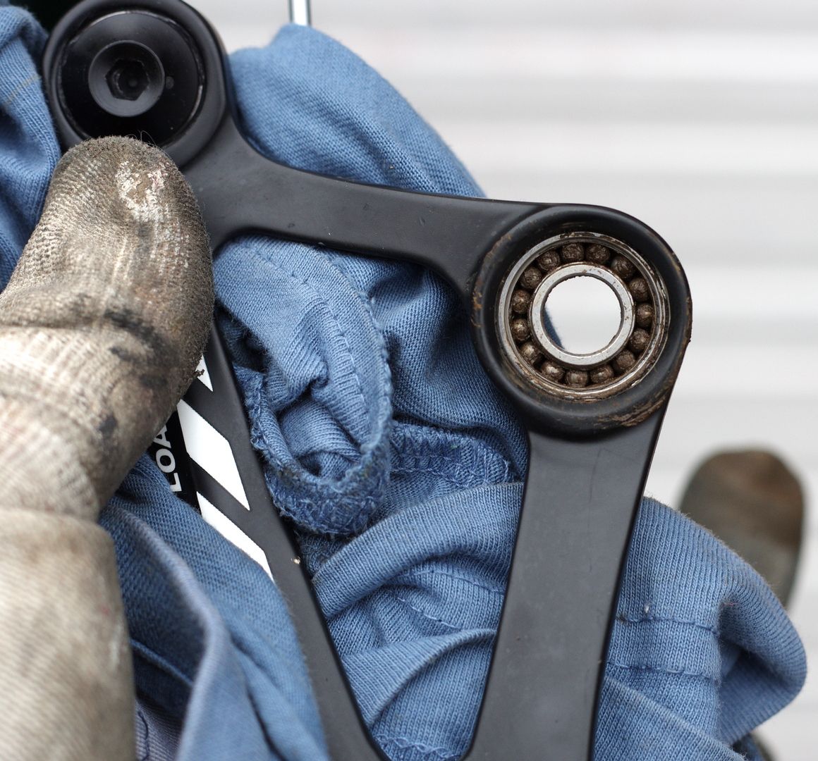

Da gerade etwas Zeit über ist (Elternzeit, super Sache!) hab ich angefangen mir mal die Hinterbaulager anzugucken (Trance 2 Ltd 2016, 13 Monate im Einsatz und ca. 3300km runter, Wäsche mit Schlauch ohne Kärcher :D).
Geknarzt hat bislang noch nichts, per Hand war der Lauf des einen Lagers merkbar rau. Hab noch nicht viele Lager gesehen, aber die rötliche Schmiere in zwei von vier Lagern spricht jetzt eher nicht für die Trance-Lager?!

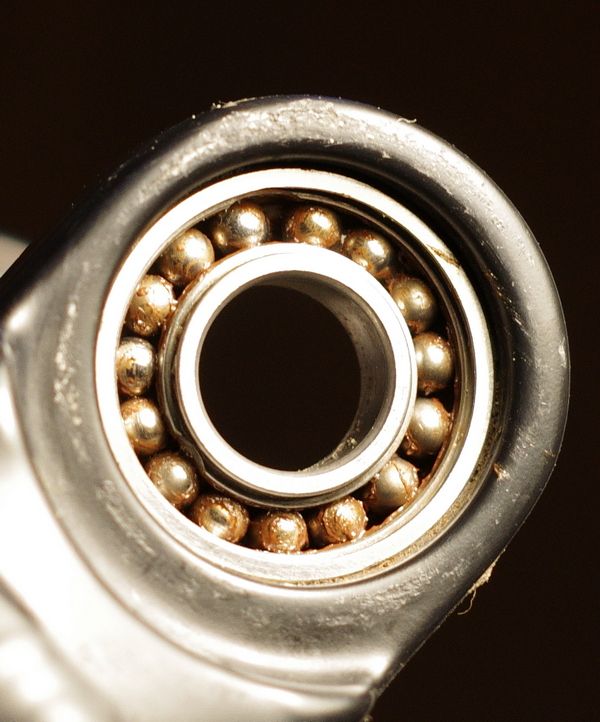

Hab alle Lager mit Fett vollgepropft, die Komplettreinigung hab ich mir jetzt nicht gegeben. Langzeitschutz sollte ja hoffentlich trotzdem erhöht sein...?!
Als Anleitung fand ich folgende Seite klasse: http://www.leokast.de/diverses/tutorials/kugellager-warten-reparieren/

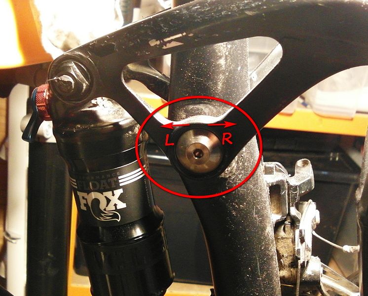

Kann mir noch jemand sagen in welche Richtung das mittlere Lager der Wippe geöffnet wird? Sitzt recht stramm und ich will´s nicht vernudeln....
Update:

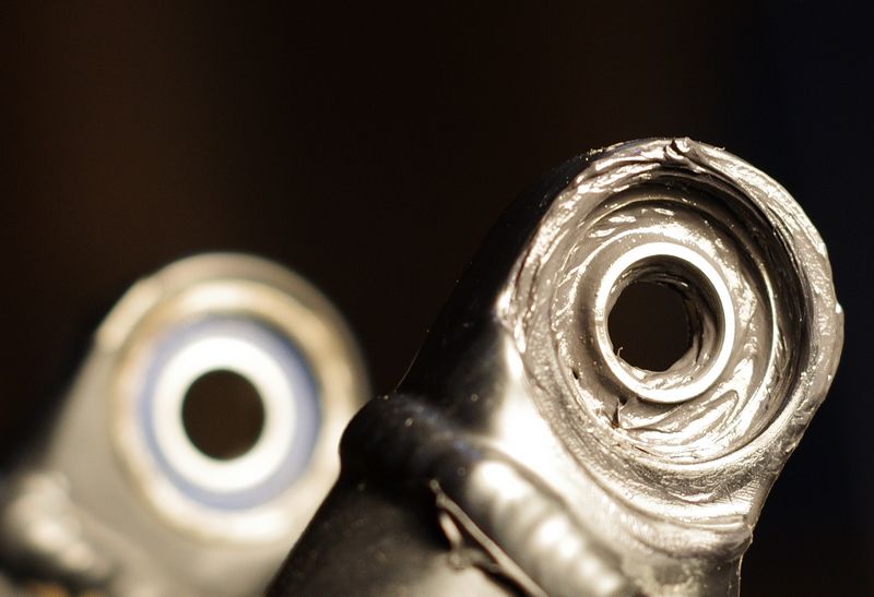

Hab´s noch selbst geschafft; bißchen WD40 und von der anderen Seite mit größerem Inbus ging´s dann (normales Gewinde).
Die beiden Lager, die dann zum Vorschein kamen, hatten´s am Meisten nötig.
Musste sie erstmal einweichen und mit bißchen Gewalt dazu überreden, sich noch zu drehen. Hab sie gesäubert und auch mit Fett vollgeklatscht.
Um an die beiden großen Lager zu kommen brauche ich jetzt erstmal das Kurbelmontagewerkzeug... Was für´n Quatsch, dass man da wieder was Extra für braucht :spinner:
Bin gespannt, wie die aussehen. Alles in allem bin ich von meinem ersten etwas hochwertigeren Rad schon enttäuscht. Nach einem Jahr schon solche Zustände... aber wenn ich in den schon zitierten Langzeittest der Mountainbike schaue, kommt das ja selbst bei Rädern in der >8K€ bei ähnlicher Laufleistung vor...
Die ebenfalls dort erwähnten Lackschäden kann ich auch bestätigen:
Na ja, was soll´s... Nix ist für die Ewigkeit...:bier:
Anhang anzeigen 685295 Anhang anzeigen 685296
Anhang anzeigen 685297 Anhang anzeigen 685298
Update:
Die "hochwertigen" Räder haben ja leider die gleichen für den Einsatzbereich Mountainbike ungeeigneten Kugellager
Wer lange Freude an seinem Rad haben will dem empfehle ich bereits direkt nach dem Kauf alle Lager zu zerlegen und mit Fett zu füllen, dazu gehören auch Tretlager und Steuersatz (welcher bei mir komplett trocken montiert war)
Ich hab nie verstanden, warum da außen am Lager fett dran sollte. Mach ich nie und noch nie Probleme gehabt. Allerdings wasche ich mein Bike auch so gut wie nie. Dreck trocknet und fällt dann beim nächsten Mal ab. Als anti Wasser Prävention mag es ggf Sinn machen. Wobei das Fett auch da eher im Lager sein sollte oder was verspricht man sich außen?
Wo Fett ist kann kein Wasser sein. Wenn sich Wasser unter der oberen Steuersatzabdeckung sammeln kann und das wird es spätestens bei längeren Regenfahrten hat es alle Zeit der Welt langsam weiter ins Lager einzudringen, vor allem nachdem dieses Lager ebenfalls nicht komplett mit Fett gefüllt ist sondern praktisch fast "leer" wie eh alle Lager am Bike.
Ich habe schon so viele Steuersätze gesehen die man hätte retten können bevor es zu spät ist und zugegeben die Situation dass man als Endkunde an einen Neurad erstmal 2 Stunden händisch nacharbeiten muss ist absurd aber noch immer besser als sich nach 2 Jahren darüber ärgern dass die Lager plötzlich knacken!
ich hatte auch schon steuersatzlager, die reingegammelt waren. seitdem immer fett auch in die lagerschalen und auf das lager oben drauf. wasser kommt ja nicht nur beim waschen rein. auch in schlamm ist ja wasser, das langsam dann durchkriecht
Ich überfülle die Lager immer mit Fett und dann kommt noch mal eine Lage Fett unter die Staub- bzw. Endkappen.
Dass die Lager rau laufen, macht nichts; nur kein Spiel sollten sie aufweisen.
Der raue Lauf kommt halt daher, dass Kugellager nicht für Hinterbauten gebaut sind. ;)
