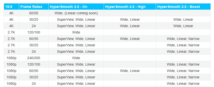

Hier eine Übersicht der unterstützten Aufllösungen/Frameraten/Stabilisierung-Kombinationen (wieder kein 4k@60 SuperView :o ):
https://community.gopro.com/t5/en/HERO8-Black-Video-Settings-and-Resolutions/ta-p/398717
Und hier ein Vergleich der verschiedenen Settings von HyperSmooth 2.0 (On, High, Boost) mit der Hero 7 und der DJI Osmo Action:

Hmm, laut der von GoPro veröffentlichten und von mir oben verlinkten Übersicht müsste 4k30 mit SuperView und High (und sogar Boost) funktionieren. Konntest du das nicht auswählen? Gibts evtl. ein Firmware-Updgrade, dass das erst freischaltet?

Laut seiner Liste auch nicht verfügbar. Ich würde vermuten das in der Gopro Liste nicht ersichtlich was sich gegenseitig ausschließt.

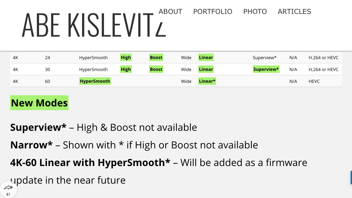

WTF, bei GoPro scheint die rechte Hand nicht zu wissen, was die linke tut. Der Kislevitz ist ja ebenso ein Angestellter bei GoPro. o_O
Im Support-Forum müssen sie jetzt auch erstmal bei den Entwicklern nachfragen, was eigentlich Sache ist, nachdem sie zuvor nur auf die erwähnte Übersicht verwiesen haben.
Sinn machen würde es leider, dass es in SuperView und 4:3 nicht funktioniert. Bei digitaler Bildstabilisierung muss ja zwangsläufig was vom Bild weggeschnitten werden, und wenn sie die bessere Stabilisierung nur durch mehr Wegschneiden anstatt durch bessere Sensoren verwirklichen konnten, dann steht in SuperView, das ja auch nur ein verzerrtes 4:3 ist, oben und unten einfach nicht genug Bildmaterial zur Verfügung. Damit würde dann aber für mich auch der einzige Grund für eine Neuanschaffung wegfallen. :winken:
Im Support-Forum hatte allerdings jemand auch das Problem, dass er bei keiner Auflösung High oder Boost einstellen konnte. Erst nach einem Factory Reset ging das dann. Vielleicht noch ein letzter Strohhalm und wert, es auszuprobieren, wobei meine Hoffnung eher gering ist.
Genau so schaut's aus, die erste Antwort von dem GP Mitarbeiter ist auch "interessant", hilfreiche Antworten gibt es da nur von anderen Usern, der gute Herr Kislevitz ist da schon eher eine vertrauenswürdige Quelle.
Das die stärkere Stabilisierung im High Modus durch stärkeren Crop erst möglich wird finde ich auch plausibel. Aber wenn ich folgendes lese macht das etwas Hoffnung.
