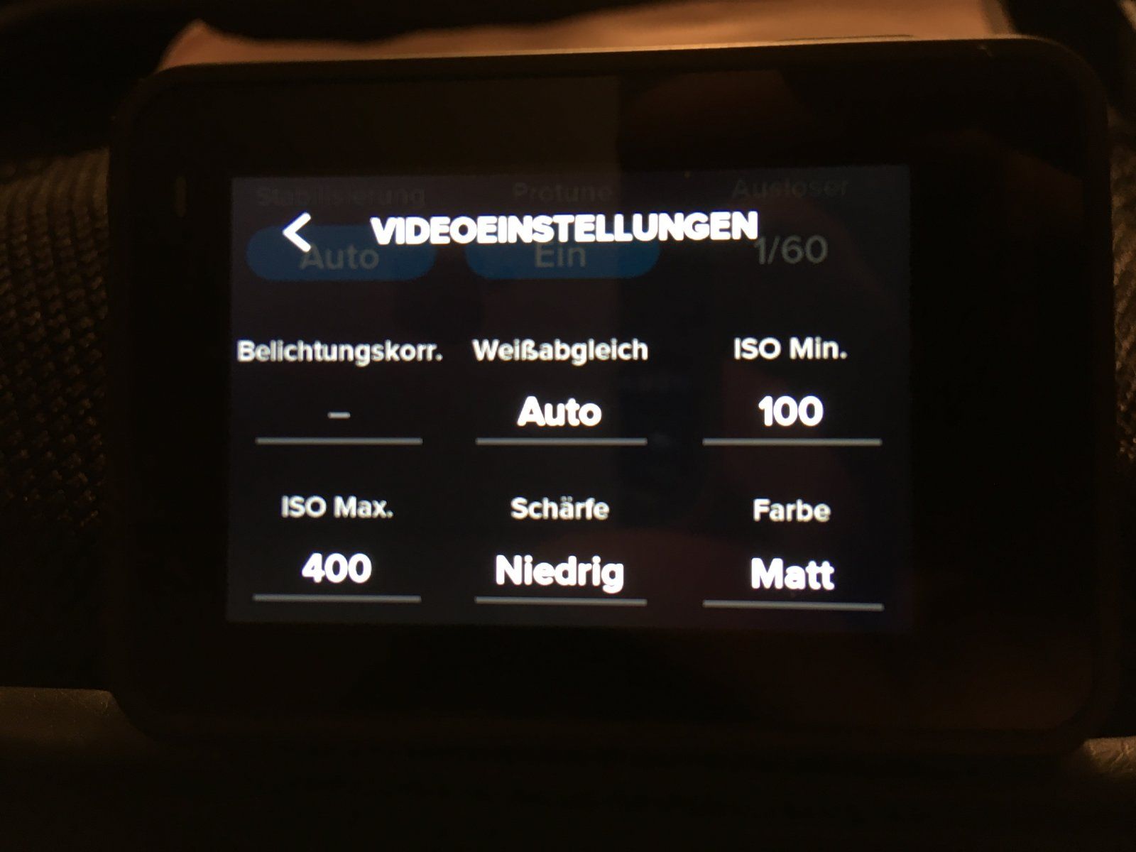

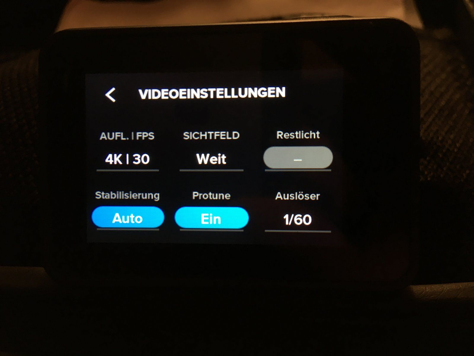

Ich möchte demnächst mal im dunkeln eine Biketour filmen. Habt ihr mir ev. ein paar Tipps wie ich meine Hero 7 einstellen soll für gute Bilder (Videos) im dunkeln? Habe im Netz ungefähr diese Einstellungen gefunden:
Meint ihr damit sollte es klappen oder würdet ihr was anderes empfehlen?
Gruss Jim
Einen Gimbal. ;)
Mit der elektronischen Bildstabilisierung der Hero 7 wird das wackeln bei so wenig Licht.
Mit niedrigen Shutter-Werten (z.B. 1/120, "Auslöser" bei dir auf deutsch) kannst du das Problem etwas abmildern, allerdings wird dabei dann das Bild an sich dunkler. Dementsprechend könntest du dann den Max ISO Wert anheben, aber dann wird das Bild grieslig und unscharf... alles kacke.
Ich hatte mit meiner Hero 7 da ein paar Tests in einem sehr dunklen Trailabschnitt gemacht. So wirklich zufrieden war ich mit keinem, die besten Ergebnisse waren mit 1/120 und 1/240 Shutter. Aber das waren dann eben auch die dunkelsten.
So wirklich wackelfrei und mit gutem Bild wird das wohl nur was mit nem Gimbal.

So bin jetzt den Nightride gefahren und habe das Video dazu gerendert:
Ich finde es ist gut gelungen mit meinen Einstellungen (welche in der Videobeschreibung nochmals beschrieben werden). Habe lediglich den Kontrast etwas erhöht und die Lautstärke etwas runtergestellt, sonst nichts. Wie findet ihr es?
