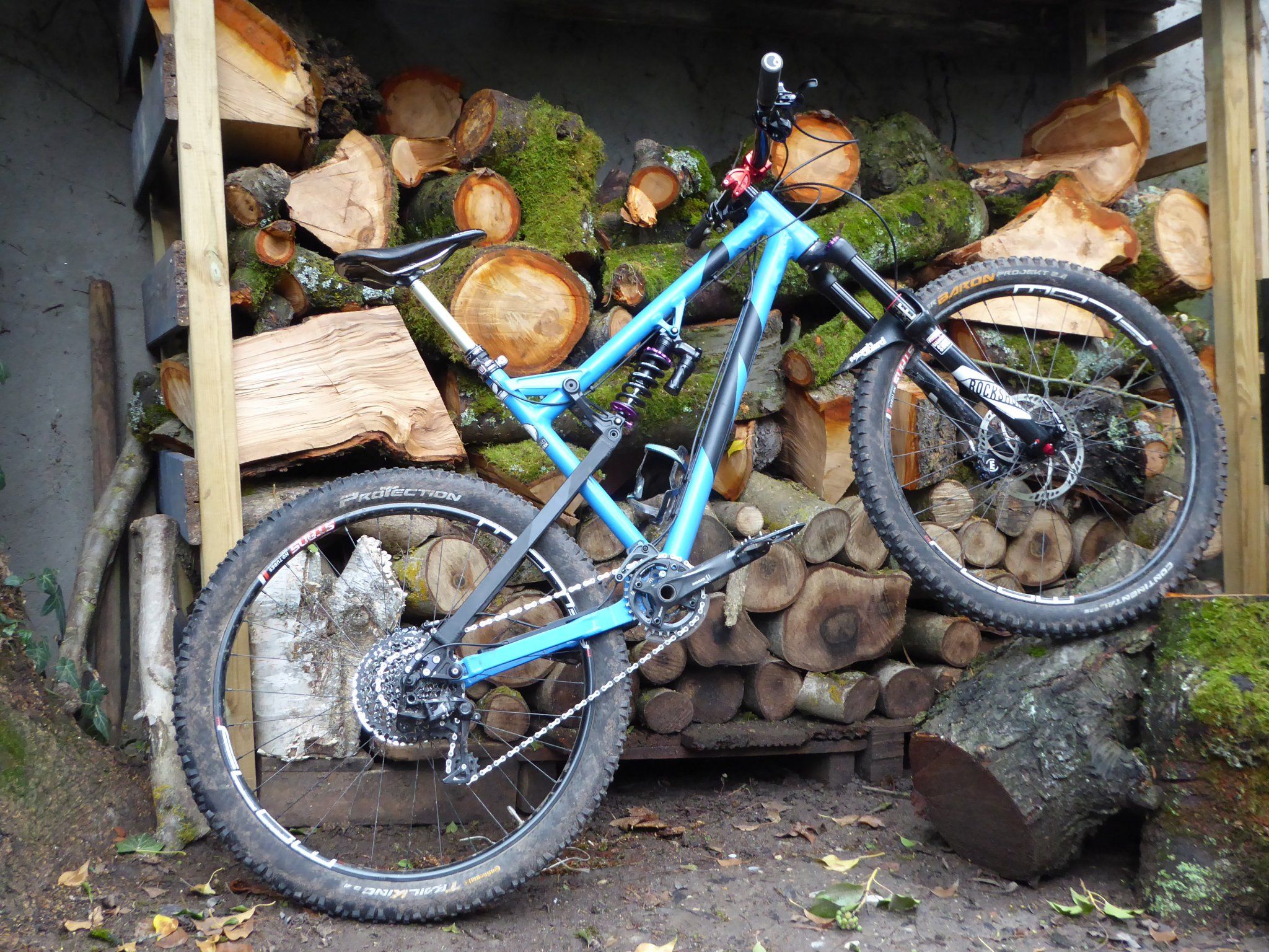

Mal eine Frage, was hätte mein Bike kosten dürfen? Irgendwie hab ich das Gefühl zu viel bezahlt zu haben
Naja abhängig von der Schaltung und dem Zustand kann man für das Rad schon 2500€ abrufen. Aber da hättest du dich eventuell vorher informieren sollen. Der Rahmen wird aber nicht so viel an Wert verlieren.
Für 3000€ bekommt Ihr mein Pinion AM mit zwei Federgabeln: Fox Talas und Rock Shock Lyrik Coil ;-)
Ja sind 26 Zoll Laufräder, was mir persönlich nichts ausmacht. Wird aber demnächst getauscht
Aber bei dem Preis für das ich das Bike bekommen habe bin ich den Kompromiss eingegangen
