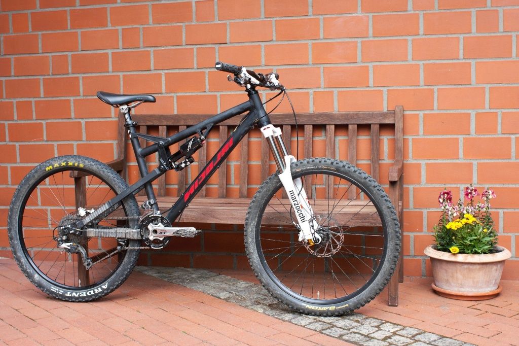

Hey
Fährt jemand zufällig in nem 26" helius AC einen coil Dämpfer und kann was dazu sagen wie der Hinterbau damit funktioniert? Reicht die Progression des Hinterbaus aus?
MfG Chris
AM:) Ende des anderen Helius AC Threads bzw eine Seite zurück geblättert, gibts ein "aktuelles" blaues, den vielleicht mal anschreiben.
Sind damals auch schon im Helius CC einige Stahldämpfer gefahren.
Der Hinterbau ist ja immer ähnlich und generell gibt es wohl kaum ein Nicolai wo ein Stahldämpfer nicht der Vorliebe entsprechen könnte.
Ein AC 29er Fahrer hatte einen Coil Cane Creek und war super happy damit..
Also am 2015 Helius AC ist Coil mein Favorit. Der von MST getunte Monarch Plus war gut, aber für naturnahe Trails ist der Coil besser. Wenn du eher Flow- und Jumptrails fährst, lass den Luftdämpfer tunen.

Hey
MfG Chris
Zwar kein Coil aber wie schon an anderer Stelle erwähnt trotzdem Vivid ;) passt ganz gut wenns den Geschmack trifft.. bei mir auch so mom.
Führe das doch mal jmd ein bischen weiter aus.. würde passen im Sinne von Ac for light FR/Enduro use.
Da machen wir hier parallel weiter wie im Geometron Tread..zum Thema COIL ;)
